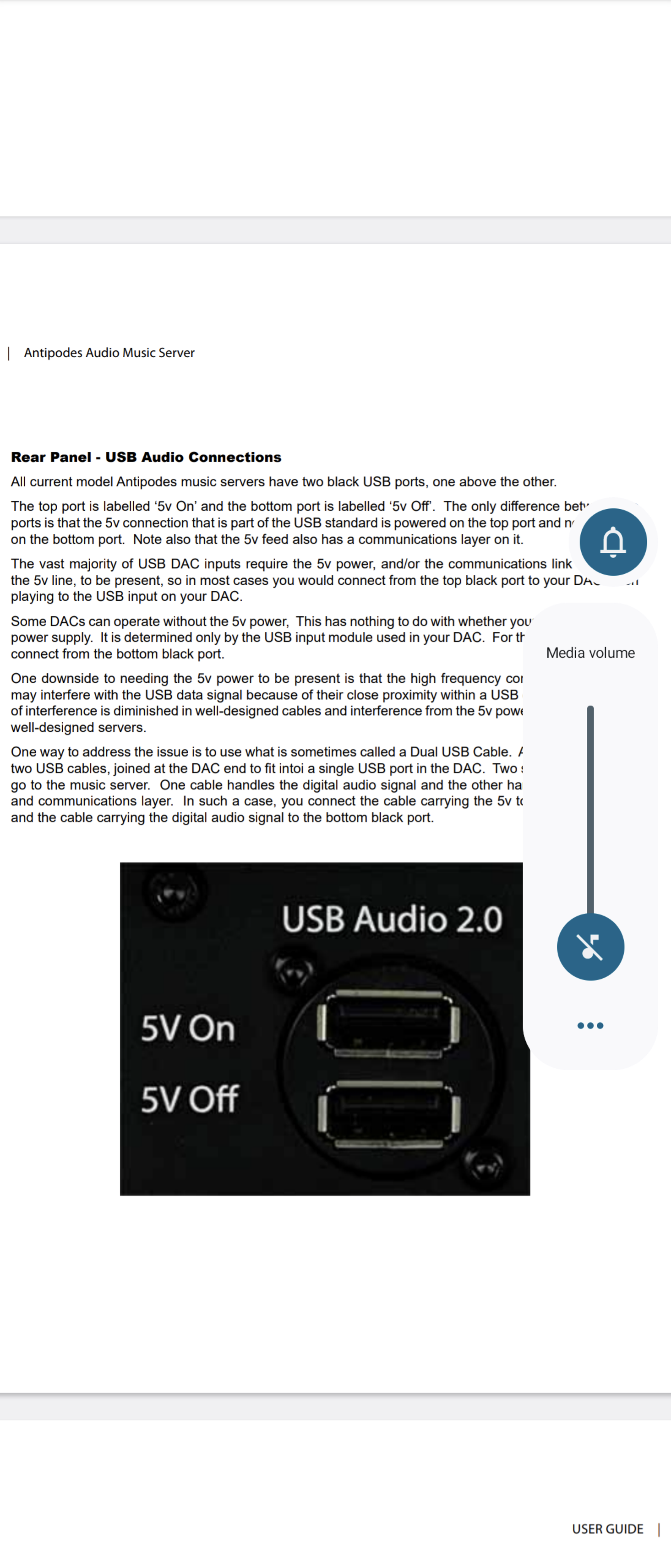

    Пишет мне один мужик:
    "My Server has two USB audio ports, one 5v powered and the other non powered".
    ХЕЗ что у него там за "сервер", но кто-бы мне поведал - нахрена нужен USB порт (host), в котором нет 5V?
    P.S. Я даже не вдаюсь в такие тонкости, как при этом self-powered подключаемый девайс проходит энумерацию и пр.
    Не, ну я понимаю что некоторые идут на нарушение стандартов, но смысл в чем?
    (например у меня в медиаплеере, все разъемы USB-A, но один из них при этом можено переключать в меню настроек host/device.
    USB-A device? Это полный криминал, с точки зрения стандарта!
    Только мини/микро и Тайп-С мошут быть и хост и девайс (OTG), но в них для этого есть специальные дополнительные ножки, ну и 5в в хосте конечно всегда имеется. В "А" ничего этого нет.).

    Не, судя по тому что он пишет - там так специально. Что у него за "сервер" он так и не признался.
    Собственно, он у меня взял USB изолятор для ЦАПа, и теперь претензия что "не работает, даже с внешним питанием".
    Но у меня внешнее питание (если оно есть), питает только изолированные вторичные цепи и подключаемое к изолятору устройство. Без него, оно питается с первички через ДС-ДС. Но сама первичка в любом случае питается от порта, поэтому если в порту нет Vbus, оно естественно не работает.
    У него есть другой изолятор, с которым у него все работает. Но тот изолятор - гораздо более навороченное устройсто (собственно там два USB-изолятора, с внешним питанием и с несколькими ДС-ДС, в т..ч и в первичные цепи обоих входов, оно больше похоже на мое другое устройство - LIMPIO), ценой 1250AUD (800 USD). Непонятно, зачем ему был нужен мой?

    ---------- Сообщение добавлено 13:57 ---------- Предыдущее сообщение было 12:29 ----------
    Ну наконец-то он признался!
    Это "Antipodes audio CX", в нем действительно два порта и один из них без питания:Нажмите на изображение для увеличения.

    Alex, Сань, а это в очередной раз доказывает, что разработчики всего этого аудиомусора страшно далеки от нормальной электроники!
    И все это и есть, не более чем распиаренный мусор!
