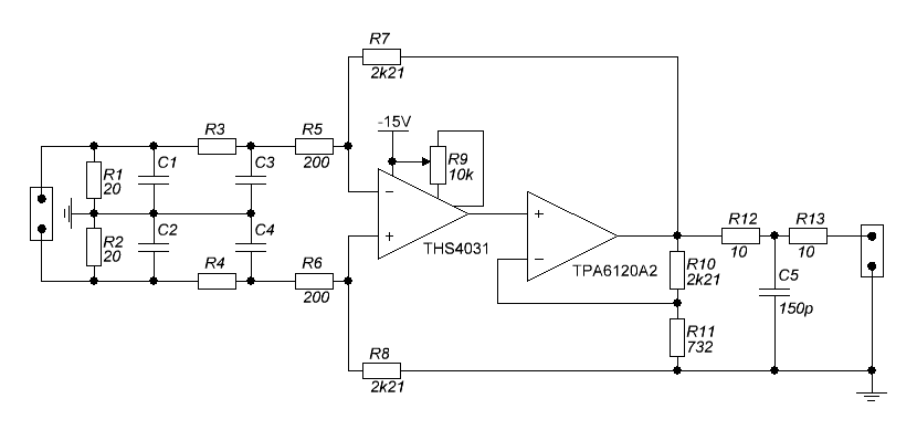

    Зря я на себя наговаривал, судя по апноту Burr-Brown я все нарисовал правильно изначально
    Вот так будет корректно?
    Про фильтрацию помню, но предложений вроде не последовало
    Стоит повесить емкость между правыми выводами R3 и R4 для фильтрации парафазной помехи.

    Возможно композитные мысли отпадут сами собой
    Сделанные правильно композиты (т.е. с правильным распределением ООС и с правильным выбором ОУ) имеют одновременно и прекрасные характеристики и на звук хороши (в смысле прозрачны, как будто их и нет), если не ошибиться с выбором первого ОУ (именно он задаёт тон), но и оставшаяся часть композита важна, она может всё испортить. В общем, композит вещь сложная по выбору деталей (хотя схема на вид простая) и поэтому многие получают плохие результаты по звуку.
    Я бы R10 и 11 уменьшил раза в 2 (скажем 1к и 330 Ом).
    Откуда она из ЦАП и при прямом подключении без длинных проводов?
    Неидеальность выходов ЦАПа, к примеру.

    Проверим, за вырезку из книги спасибо
    Заложил 1к24 и 412 - немного ограничен в выборе номиналов хороших резисторов. Подойдет?
    Про звук сейчас не говорим, Вы этот вариант не пробовали чтобы сказать "на мой слух эта связка звучит хорошо", да и в конце концов решать будут мои уши. К тому-же вокруг продукции TI создан ореол не очень качественного звука, с чем я лично не согласен
    Мне нужно чтобы Вы сказали - эта связка работоспособна и правильно построена с точки зрения применения ОУ в данном месте(т.е. "Сделанные правильно композиты (т.е. с правильным распределением ООС и с правильным выбором ОУ)")
    Вопросы:
    1) Нужен ли небольшой резистор(10-50 ом) между выходом THS4031 и входом TPA6120A2? В даташите последней он рекомендуется, но на ПП выход и вход должны быть близко(еще не прикидывал, да и читаю литературу чтобы развести не абы как)
    2) Необходимо ли заложить в ПП конденсатор с выхода THS4031 на точку соединения R6 и R8, а также резистор от этой точки к неинвертирующему входу THS4031?
    3) Возможно стоит пересмотреть фильтрацию? После резистора I\V поставить 3 конденсатора небольшой емкости(2 на землю, 1 между входов. Скажем 50-100pf каждый). Фильтрацию же в звуковом диапазоне возложить на такой фильтр?
    Да.
    С точки зрения устойчивости надо проверять в симуляторе, у меня нет времени на это (даже лучше, что Вы это проверите в железе, только не забыть конденсаторы 10-100 нФ на питание каждой ОУ), но на глаз должно быть в порядке, а с точки зрения звука, то это только прослушивание покажет, я не провидец.
    Я бы поставил.
    СтОит, иногда без этого заводится, только почему в точку R6 и R8, надо к инвер. входу (нарисуйте схему).
    С симуляторами у меня беда, видимо придется осваиваться в них нормально(в прошлый раз не получилось). Или в железе, но до этого как-то удостовериться что все предусмотрено(плата будет промышленная, обстоятельства)
    Видел вчера в каком-то апноте, третий день себя не очень хорошо чувствую - не могу найти. Скажите пожалуйста(просто на словах) куда предусмотреть эту цепочку и прикидочный номинал? Последний вариант схемы вложен
    По донесениям шпионов(нигде не спрятаться) есть вариант с I\V на 4031 и сейчас там-же готовится третья схема. Так что сравним почти все(типовая, улучшенная 1 и 3я схема)...
    Последовательная цепь резистор-конденсатор между инв. входом и выходом 4031 (без резистора нельзя, 4031 устойчива при усилении не менее 2), а номиналы сказать не могу (470-1000 Ом, 2.2-10 пФ), но возможно и не понадобится вообще. Можно конечно NP0 керамику, но я бы поставил слюду.

    Насколько я понимаю:
    1) Увеличена глубина ООС за счет композитной схемотехники и выбранного первого ОУ(моих расчетов по переводу усиления из db в V\mV никто вроде не опроверг)
    2) Улучшена фильтрация
    Вот по последнему пункту есть вопрос на который не получил ответа. Стоит ли оставить после резистора I\V только 3 конденсатора небольшого номинала и сделать фильтр по этому апноту:
    http://www.cirrus.com/en/pubs/appNote/AN048Rev2.pdf
    Или оставить как есть?
    Могу заблуждаться
    Понял, заложил 732ом-5.6пФ(слюда). Осциллограф у меня есть, но старенький - очень высокого могу и не увидеть. Будет ли сильный вред если эту цепочку оставить на всякий случай?
    Можно взять входной фильтр от третьей схемы и заложить после резисторов одну нану синфазных на землю. По результатам прослушивания впаять только что надо и оптимального номинала.
    А зачем там композит - ума не приложу, усиления хватает, и формальная нелинейность ниже некуда, зато сигнал будут формировать уже не пол сотни транзисторов, а сотня. И динамические характеристики не улучшаться.
    Без проблем можно оставить, она работает только на ВЧ.
    Во-первых, при таком токовом резисторе (20 Ом), требуется большое усиление, значит глубина ООС мала для одного ОУ, а во-вторых, в композите автоматически есть буфер, т.е. просто ставить ОУ с буфером на ОК получается не меньше деталей, но меньше глубина ООС.
