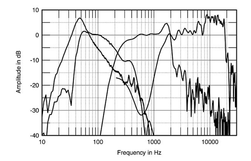

    По Авангардам с обьiчньiм расположением НЧ ДГ на баффле Нажмите на изображение для увеличения.
ID:	460001 видно, мид/сч - компрессионник в дудке тут ТХ
    Скрытый текст
    Описание: Трехполосный громкоговоритель с динамиками средних и высоких частот, а также активным фазоинверторным динамиком. Динамики: 1-дюймовый вогнуто-купольный твитер с компрессионной нагрузкой, 5,5-дюймовый среднечастотный динамик с кевларовым диффузором с компрессионной нагрузкой, два 7-дюймовых конусных вуфера. Частоты разделения: 170 Гц, 2 кГц. Диапазон частот: 170 Гц–20 кГц (средние/высокие частоты), 22–200 Гц (низкочастотный динамик). Чувствительность: 101 дБ/2,83 В/м (средние/высокие частоты); 95 дБ/2,83 В/1 м (низкочастотный динамик). Номинальное сопротивление: 8 Ом (средние/высокие частоты). Мощность усилителя низкочастотного динамика: 100 Вт на 4 Ом.
    Размеры: 5,6* (1,7 м) В x 2,22* (670 мм) Ш x 2,23* (680 мм) Г. Внутренний объем: 45 литров (низкочастотный динамик). Вес: 143 фунта каждая.
    Тут чувак померил их в своей комнате (лев./прав. канал.), по модам видно, что комната, значительно меньше ~ 5*4*2,5 Нажмите на изображение для увеличения.

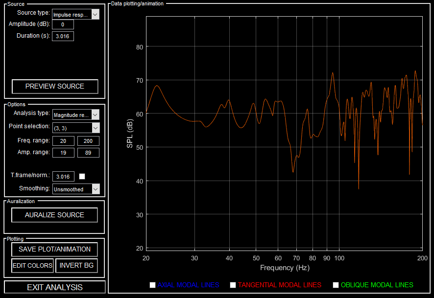

    Короче "построил" я комнату и АС сформировал "сетку" для FDTD подвигал, все это по комнате и так и сяк, нашёл удовлетворительное место.Вложение 459981 для постоять посидеть Вложение 459982
    На картинке Average из нескольких позиций микрофонов на уровне уха стоящего человека, ростом 1,7м, так как владелец комнаты как я понял любит движ Модель утрирована, так как информации по комнате очень мало, по АС нашёл в открытом доступе, но насколько правдоподобно не знаю, короче это прикидочная модель.
    Но одно могу сказать точно, что конфигурация не располагает к ровным НЧ. Материала много, выкладывать пока не стал, если нужно направлю в л/с
    Вложение 459983Вложение 459984
    Ох! Низкий поклон! Сражен, скажу честно, особенно эстетическими результатами, похоже на модель столкновения галактик. Насколько я понял, при всех жутких исходных данных помещения и упертости юзера, не желающего ничего перестраивать и особенно закрывать (как-то резонирующую прихожую (что же я, зря выломал три самосвала перегородок и стен?!)), прогнозируемая картина. не так апокалиптична? Повторюсь, место горнов (Avatgarde Acoustic Duo) определено приближенно, в соответствии с образом жизни, а субы будут носиться до получения приемлемого результата или пока не полетят в окно. В общей картине, как я понял, две основные проблемы: выделенная стенами Knauf ванная, создающая г-образность и резонатор прихожей с промежуточной аркой. Практически первые эксперименты со звуком покажут насколько все отличается от модельных расчетов. Предполагаю, что изрядно. Поделюсь впечатлениями, разумеется.

    Это часть видео--, стоп-кадр, частички колеблющейся средьi или попросту распространение звука, сереневьiй это фронт - прямой звук, жёлтьiм первьiе отражения, если смотреть видео полностью, совершенно понятно, как распространяются отражения по комнате и в какое время приходят к слушателю.
    Эстетика жилища должна приносить радость, это первоочередное, и в этом случае, звук как часть компромисса. Вьiделенное и огороженное помещение сан узла, т.е., его стеньi я не расцениваю как нечто неприемлемое, из эскиза поняв, что сделано надёжно. А вот прихожая, та по моему мнению, окажет негативное влияние на НЧ диапазон, надеюсь, что заблуждаюсь, так как по опьiту сталкивался с Г-образньiм помещением, лишь дваждьi, согласен считать опьiт не полньiм.
