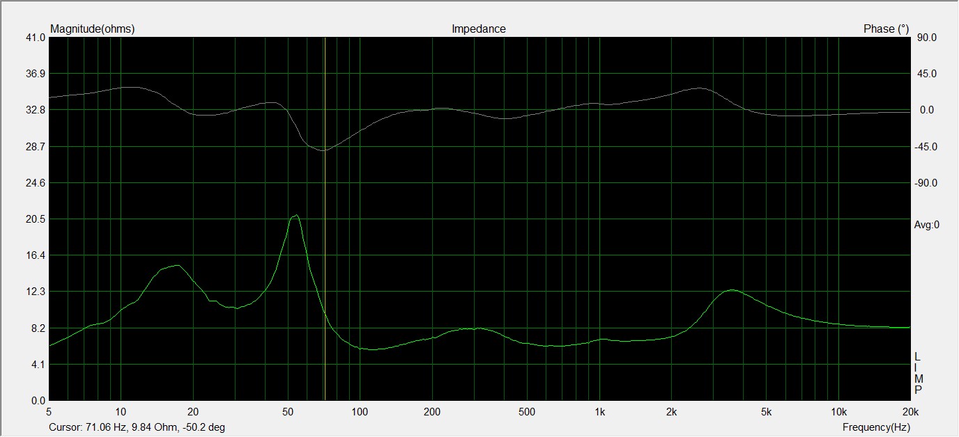

    а вот и импенданс с наполнением лабиринта....
    конечно же сделаю LCR на первый горб ради того что бы убрать вращение фазы и первый горб
    но даже то что есть сейчас впечатляет.
    резонанс спустился ниже и горбы значительно меньше
    и однозначно решился на изготовление 2х лабиринтных сабов.
    для кино и явно завышенного уровня
    Огромное спасибо Роману за то что подсказал про правильную набивку

    Круто! Re: как вам новая вещичка от Троелса
    хы, после прослушивания моего "зверо" саба сразу захотелось тоже саб
    Буду делать по твоему совету 2 лабиринтых, а еще бы сделать ЦИКЛОПа) ибо сегодняшнее прослушивание сабжа меня очень порадовало.
