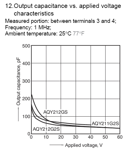

    Цитата Сообщение от pencak Посмотреть сообщение
    ничем не хуже 590кн4, и по цене приемлемо...
    Конечно ничем не хуже, особенно для данного применения (аналоговый магнитофон). Плохи они только тем, что имеют корпус DIP. Из доступного в SOIC можно использовать 74HC4066, 74HC4051, 52, 53.
    или на оптореле из серии AQY211 можно организовать любую коммутацию
    Они имеют очень большую емкость ключа в закрытом состоянии, которая еще и зависима от приложенного напряжения, а это один из источников искажений.

  13. #7352
    Завсегдатай Аватар для pencak
    12.07.2018
    1,024

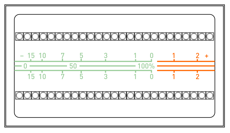

    Женя у меня просьба, можешь прикинуть сколько штук sk6812 mini в притык друг к другу по длинне влезут в окошко индикатора электроники.
    Это несложно прикинуть. Если вплотную, то получается 25. С гарантированным зазором должны поместиться 24. Но от них ведь будет бесформенная полоса света. Какую-то маску планируется делать сверху?
    сколько штук sk6812
    А зачем там RGBW? IMHO достаточно RGB-шных WS2812, которые есть в корпусе 2020, то есть на длине светящегося столбика ИН-13 их поместится 50 штук. А SK6805 есть вообще в полуторамиллиметровом габарите, но там уже паять будет проблематично, как мне кажется... А SK6812 есть только в корпусе 3535.
  21. #7360
    Завсегдатай Аватар для Medan
    08.08.2009
    76
    1,871
    Если уж светодиоды, то в + надо 5-6 дБ делать. Вполне реальные уровни для современных лент. Я на ИН-13 + 5дБ сделал. Старая шкала ужасно смотрится. Для нового блока УЗ, в индикаторе, буду делать переключатель привязки 0дБ для разных лент-уровней.
