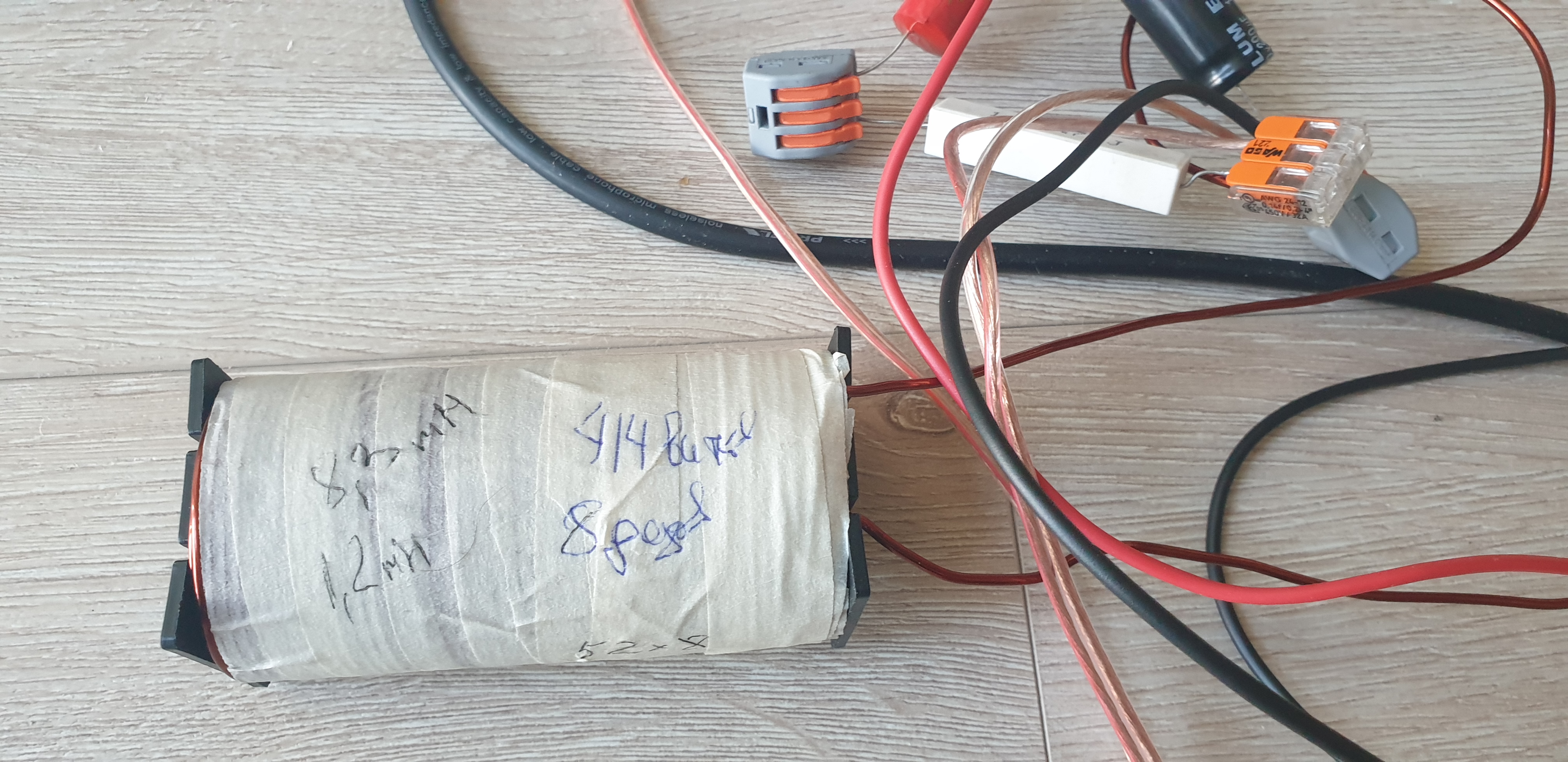

    Заодно проверил как мой станок мотает проводом 1,8мм, делает он это не напрягаясь)))

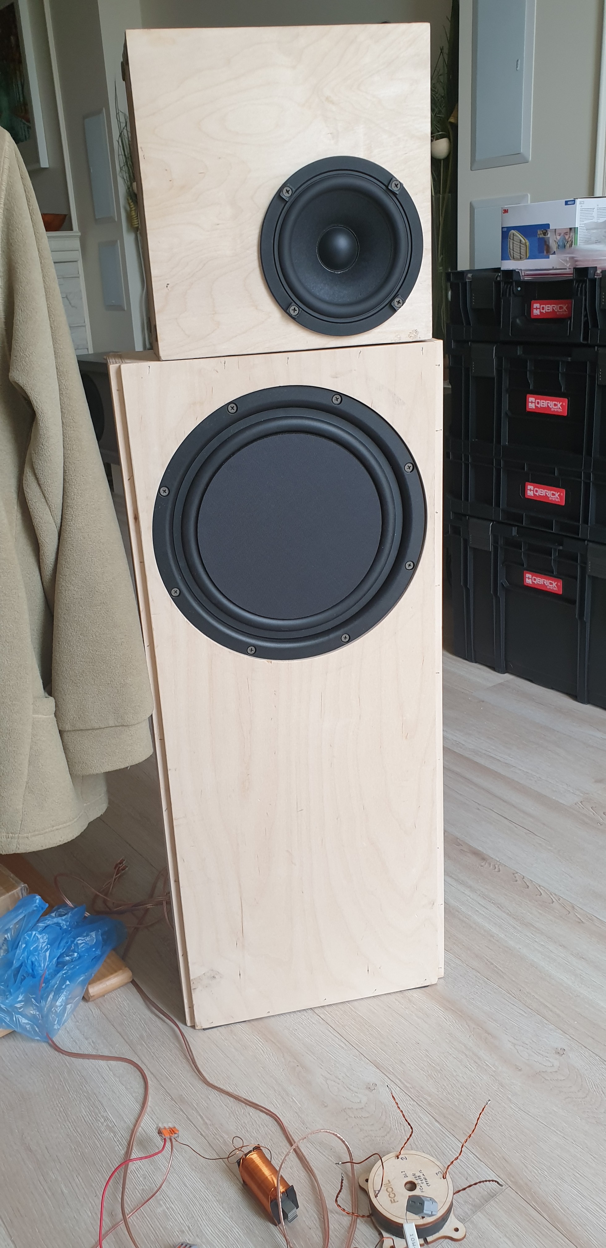

    Продолжаю monolith .
    Также в тестовом исполнении "прикрутил" мид
    Чтобы сшить пришлось повозится, но реально собрать.
    Вылизывать сейчас не буду, надо корпуса нормальные сделать. И уже потом...
    Конечно мид приходится сильно душить по сравнению с НЧ, но я это и предполагал сразу.
    Можно озадачится биампингом и вкачивать в НЧ банально больше мощи (пассивные фильтры в любом случае остаются),
    НО это если только доп.фишка будет и то не уверен, не вижу острой необходимости от слова совсем.
    И да, румгейн моей комнаты на слух дает прям ровно от ~30Гц и выше по НЧ каналу.
