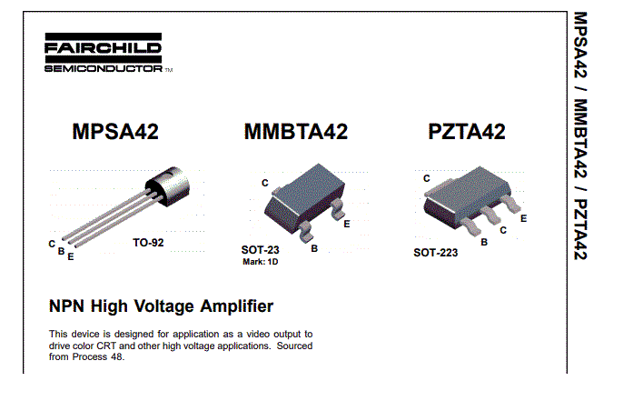

    252
    Вот такой вариант мы попробовали ... только транзистор сверху MPSA42 .
    А как с тепловыделением, ведь на нем и BSP129 выделяется около одного ватта на каждом. У MPSA42 по даташиту 625мвт не задымит?
  5. #7284
    monster of reality
    Аватар для deemon
    24.03.2006
    Пятигорск
    3,159
    Так это без радиатора - только за счёт естественного теплоотвода транзистора , за счёт излучения и через выводы . А с радиатором - другое дело ... кстати , там же в даташите показаны варианты корпусов , и мощности - так в самом маленьком SMD варианте мощность вообще 350 мвт , в обычном транзисторном корпусе 625 мвт , и в SMD корпусе с пластиной-теплоотводом - 1000 мвт . Но кристалл у них ведь тот же самый - дело только в теплоотводе ... из чего я делаю вывод , что присоединив к обычному корпусу небольшой радиатор ( не забывая конечно смазать его термопастой ) - мы и с ним можем рассеивать как минимум тот же 1 ватт , что кстати и практикой подтверждается .

    Так ведь , в самом даташите на MPSA42 есть вариант PZTA42 , как раз в корпусе SOT-223
    Вот его можно сразу и брать ... мы просто про них сначала не знали .
