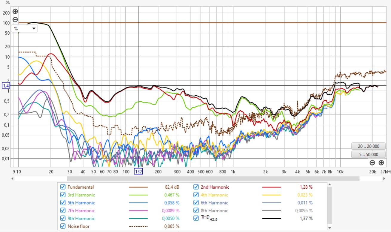

    Цитата Сообщение от karmalex Посмотреть сообщение
    чуток другой момент, "нетакой" не бас, а зона бафлстепа у узкого скворечника с маленьким динамиком сдвинута в более высокие частоты, и роль стены за АС другая совсем
    а уже бас, который тот же самый, кажется "нитаким" на фоне по факту другой работы на более высоких частотах
    Бафлстеп можно скомпенсировапть, но НЧ у 6" динамика маловероятно будет такой же как у 12". Подразумевается 12" низовик, а не сабвуфер.
    Там много чего может не давать играть "так-же". Например уровень нелинейных искажений. У того АСА они мягко говоря не слишком хорошие в области мидбаса. Почти 1,5% при уровне 81,5дБ
    ---------- Сообщение добавлено 23:37 ---------- Предыдущее сообщение было 23:35 ----------
    У хорошего 8" на 200 гц искажения при 85дБ порядка 0,3%, а то и ниже.

    скомпенсировать можно на главной оси АЧХ, это не отменит факта, что мелкая колонка на 300 Гц излучает по сфере, а здоровенная - только в половину пространства
    уровень нелинейных искажений - это перегрузочная, а это и так понятно, ну объемное смещение...
