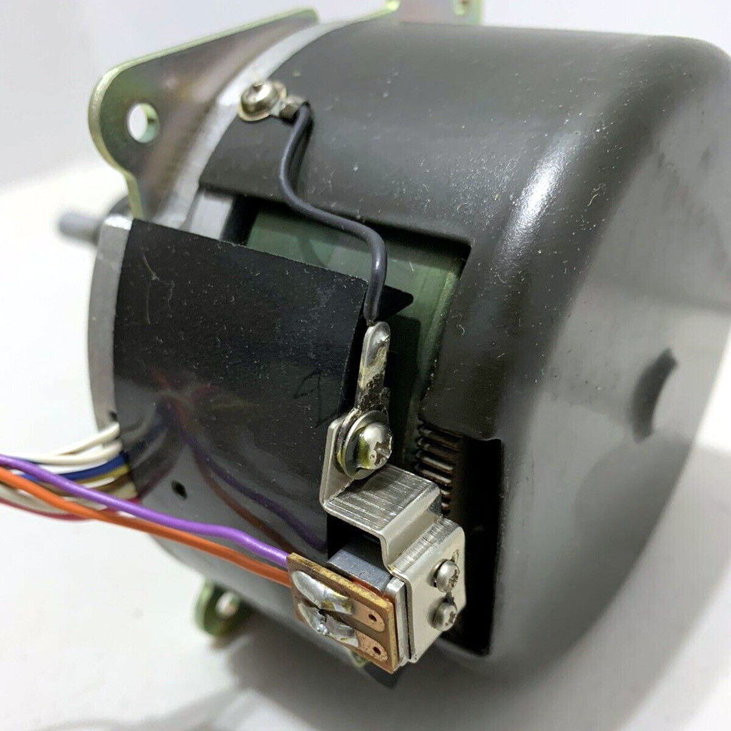

    P.S. Провод, которого не хватает в ДБ-95:

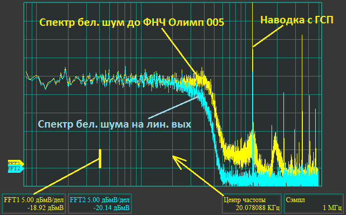

    Кручу О005 с 38ск (4тр), нарисовал АЧХ сквозного канала на белом шуме с выходным ФНЧ и без него, в режиме записи ФНЧ помогает, а при воспроизведении уже лишний)))
    А какие без него проблемы?
