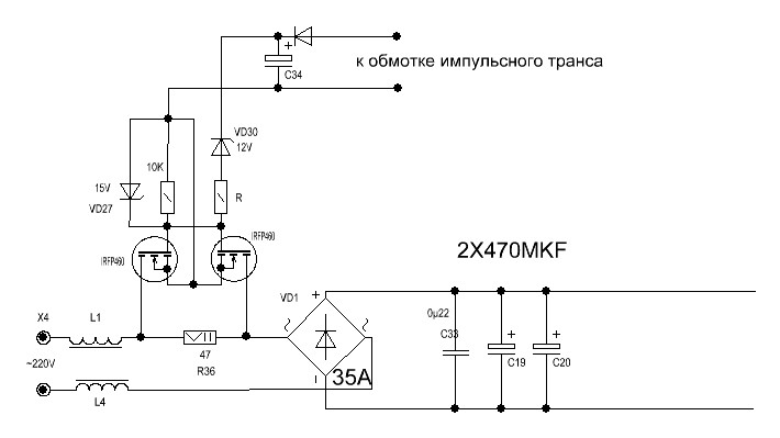

    Переделал силовые цепи. Наверное на этом по плате все. Вопрос по конденсаторам: как учитывать ripple current? Как я понимаю, если нагрузка постоянная, то особо заморачиваться не стоит поскольку пульсаций тока потребления не будет. А если мощность нагрузки регулируется ШИМом? Получается ripple current конденсатора должен быть больше максимального выходного тока блока питания?
Название:	Снимок экрана от 2023-03-21 21-47-37.png
Название:	Снимок экрана от 2023-03-21 21-35-43.png
Название:	Снимок экрана от 2023-03-21 21-31-39.png
    Можно от пульсаций на выходе:
    I=2*pi*F*V*C
  27. #10796
    09.04.2020
    170
    Этот параметр указывается в даташит конденсатора. В step down с током ССМ импульсные токи не высоки, поэтому искать конденсаторы low impedance необязательно.
