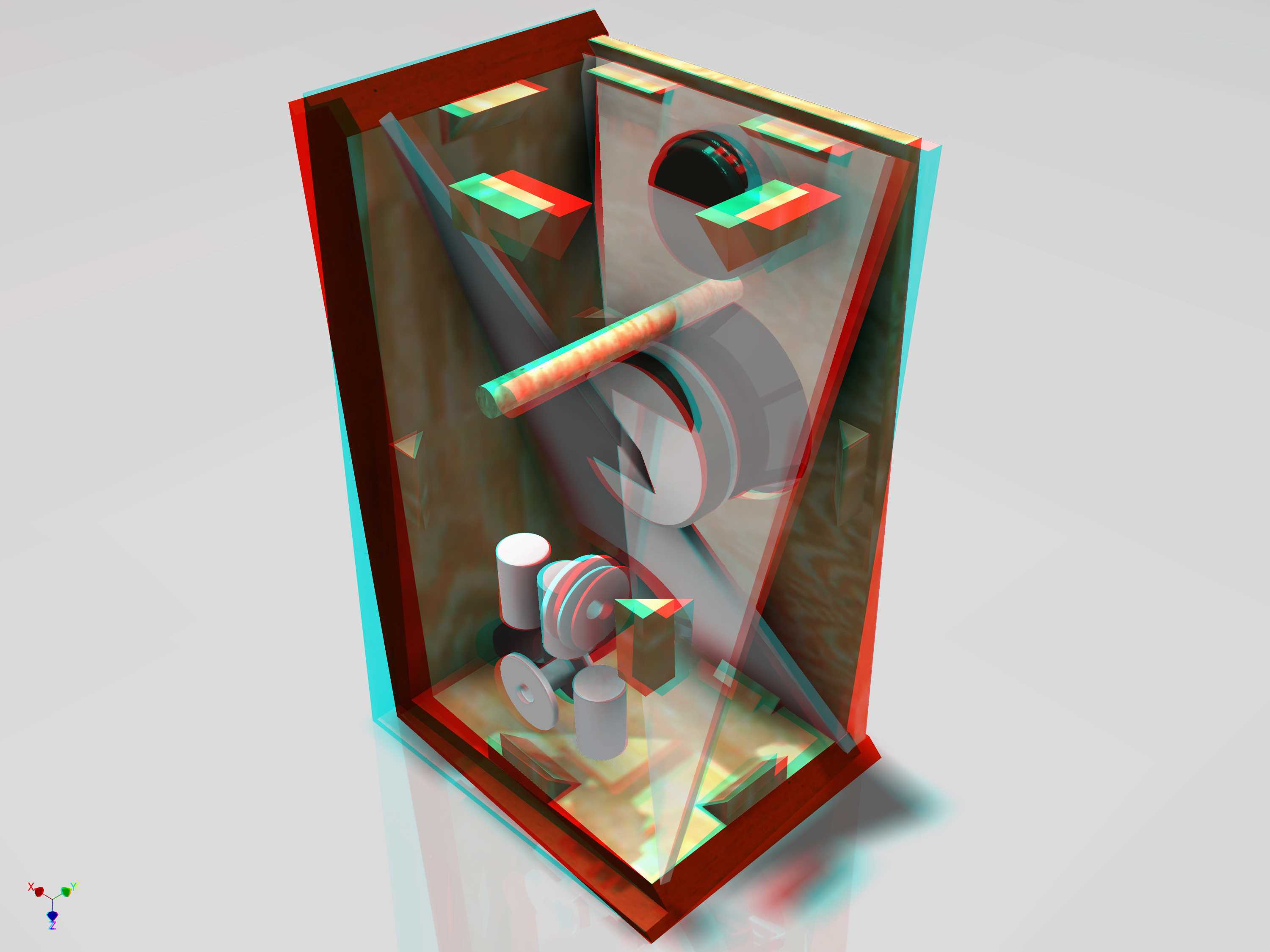

    какие есть хорошие поглотители
    Чем круче динамик, тем больше энергии он излучает в обе стороны.
    Отражения от стенок в АО также хорошо болтают диффузор, как почти сам мотор.
    Это повышает уровень THD тоже, и очень часто создают ящичный призвук.
    Задача энергию излучения утилизировать.
    Наполнители выполняют 3 свойства:
    1. Вибрация стенок, оклеивание всякой гадостью, не наш случай забыть;
    2. Собственно поглощение излучения задней стороны диффузора;
    3. Демпфирование основного резонанса. При применении без понятия - с деградацией звука.
    Демпфирование должно осуществляться электрически.
    Нас интересует П.2.
    а) Очень хорошим советом аксакалов Веги оказалось создание мягких перегородок из войлока.

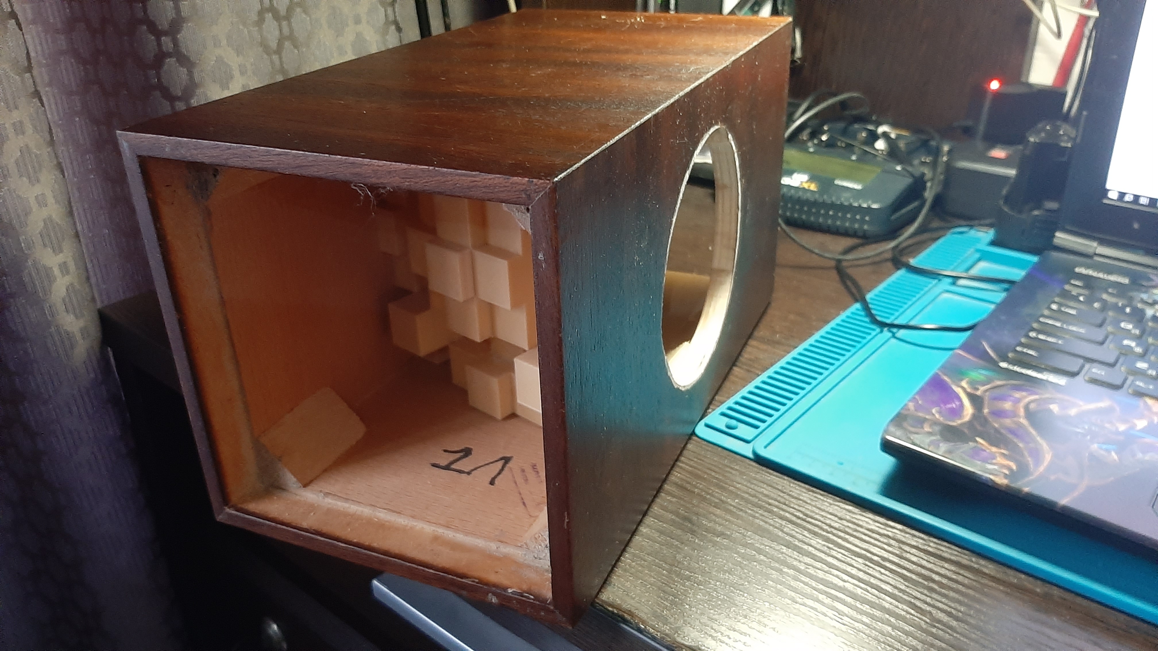

Название:	S30 Центр.jpg
ID:	442466 Название: 3-D-Glasses.png
    От них практически ничего не отражается.
    Я использовал в двух проектах - радикальный обвал THD.
    б) Далее пук ваты или синтепона далеко от диффузора но ближе к центру АС.
    Натуральная ХБ вата лучший вариант.
    г) В последнем проекте использовал диффузор Шредера, он же перегородка НЧ/СЧ
    Он должен рассеивать энергию в разные стороны.
    Проект в процессе, ничего сказать не могу.
    Но на импедансе динамика пропали мелки горбики.
    Если на квадратики наклеить войлок, наверное можно умереть от счастья.
