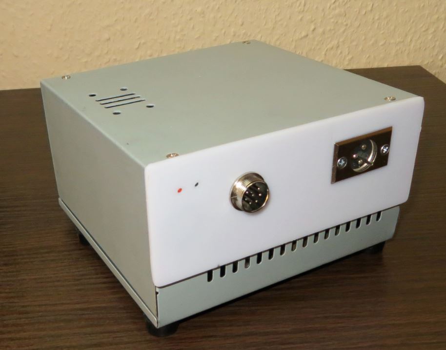

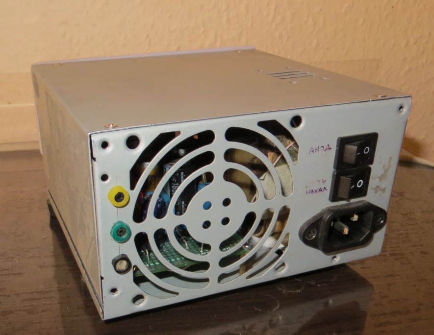

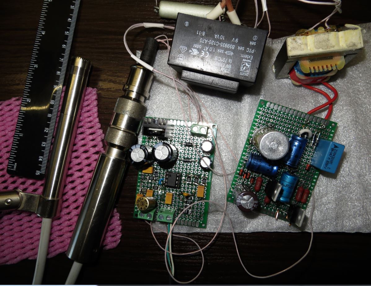

    Изготовил простой блок питания.
    Корпус был заказан тут >>>https://aliexpress.ru/item/329115438...4c571fedjamr1y
    Платы БП разведены в спринте и заказаны в Китае.

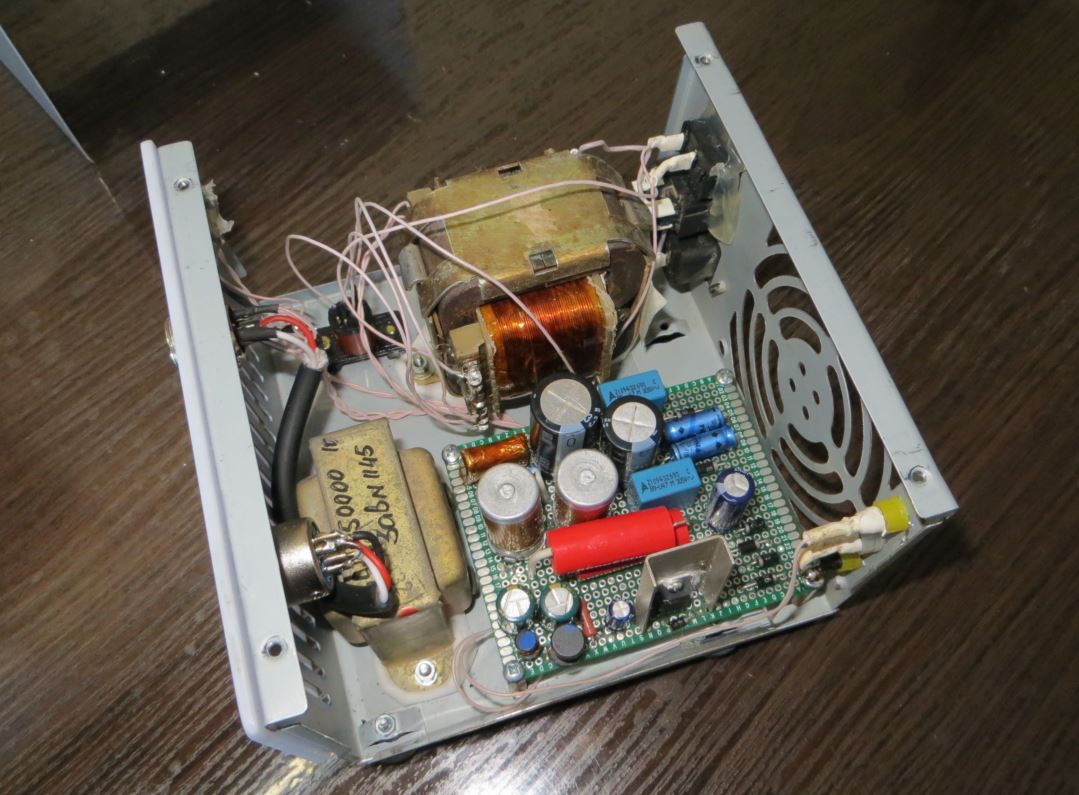

    Использовал 2 раздельных трансформатора, анодный на 48в (2 вата) и накальный 9в (5ват). Они недорогие но работают как положено.
    Авиационный 5 пин разъем. никаких задержек включения не предусмотрено, все предельно просто.
    На выходе получил 130в ВН и 6в отрицательного напряжения на накал, блок питания протестирован, работает отлично, низкочастотный гул отсутствует не смотря на отсутствие дросселей!

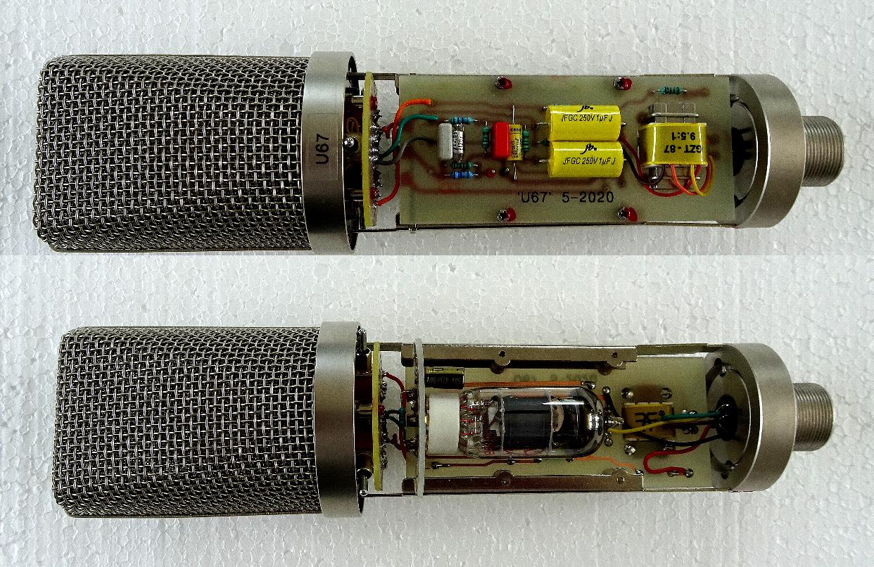

    Капсюль , на мой взгляд, весьма неплох, схемку только другую, возможно, надо.

    Капсюль , на мой взгляд, весьма неплох, схемку только другую, возможно, надао.

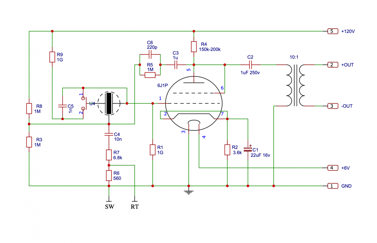

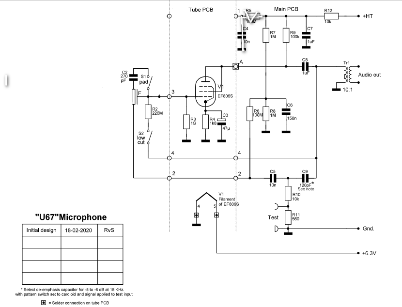

    Китайским капсюлям неплохо бы верха немного корректировать. Подошла бы наверное схема:

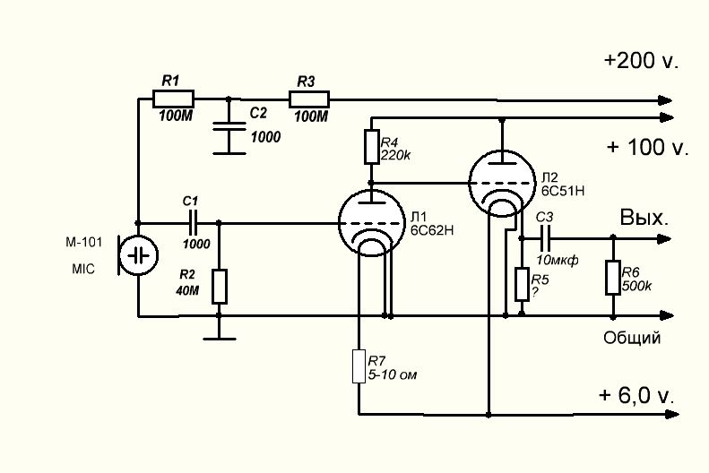

    Lenivo, Подправляю своё мнение по капсюлю: вчера слушал на колонках, а забыл, что акустику поменял на более басовитую. Сегодня переслушал в наушниках - хороший приятный звук.

    С данным капсюлем с ВЧ вроде всё нормально (хотя годы мои позволяют слышать левым 15кГц, правым - 11.5))).
    Статью почитал, отзывы восторженные. Жалко файл со звуком удалён, вроде 3 года всего прошло. Как я понял, схема решает 2 задачи: убирает излишнюю яркость на ВЧ и уменьшает искажения трансформатора. У Ноймана, опять же, как я понял, для компенсации искажений используется транс с тремя обмотками, здесь это удалось сделать на обычном трансформаторе.
    Послушать бы конечно это чудо))),

    Если разобрать схему - то отличие от моего варианта:
    1. в непонятном напряжении питания.
    2. в выбранной рабочей точке.
    и
    3. Основное введение обратной связи и коррекции звука - С2-270пф и , С9 , R10, R11......
    Короче намудрили с напряжением поляризации.
    И я не знаю зачем - по тому варианту схемы, который я собирал - у меня АЧХ очень близка к АЧХ измерительного микрофона.... Звуковые нюансы- моим измерительным оборудованием выловить не получается....... Хотя звук отличается.
    Я для микрофона покапал сопротивления по 250-1000 рублей за штуку - поэтому и звук хорош. А Китайские сопротивления за 5 рублей за штуку - мутные и свистят на ВЧ...... Конденсаторы тоже приходится перебирать -даже одной марки и из одного закупа - кондёры слегка разные по звуку. Трансформатор - да тоже очень сильно влияет..... Ну тут выше прогоняли несколько трансформаторов на одном макетном микрофоне. Сами лампы имеют разбег по параметрам на порядок выше , чем любые другие детали....
    Другой момент -Лампа EF806S - это как бы современная лампа JJJ (бывшая ТЕСЛА)...... и она рассчитана на высокое анодное напряжение - паспортный режим 250 вольт, максимальное напряжение 550 вольт....... И на высоком напряжении выше паспортного номинального она играет лучше, хотя ресурс резко снижается при этом. А для микрофона требуется 50-70 вольт - а тут иностранные лампы плохо себя показывают в отличии от ламп СССР . Поэтому приходится задирать анодное питание и требуется отрицательное смещение -и наличие катодного сопротивления - это всё идёт не на пользу звуку. А чтобы это нивелировать надо ставить дорогие и габаритные радиодетали. А если ставить стандартные детали идут искажения в звуке на разных частотах. А чтобы снизить искажения ставят дополнительные фильтры на сигнал. А это опять нужны качественные детали и нужно место для качественных деталей.
    Поэтому - мне этот вариант схемы не нравится. Лично мне в текущих условиях эту схему качественными деталями не скомплектовать.
    Но я бы с удовольствием ролики послушал и посмотрел на комплектацию деталей для этого микрофона........
    120 Вольт

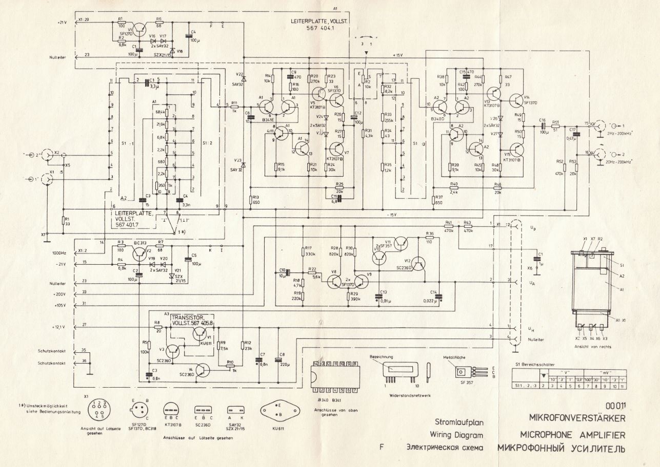

    Полная схема: document.pdf
    ---------- Сообщение добавлено 16:50 ---------- Предыдущее сообщение было 16:21 ----------

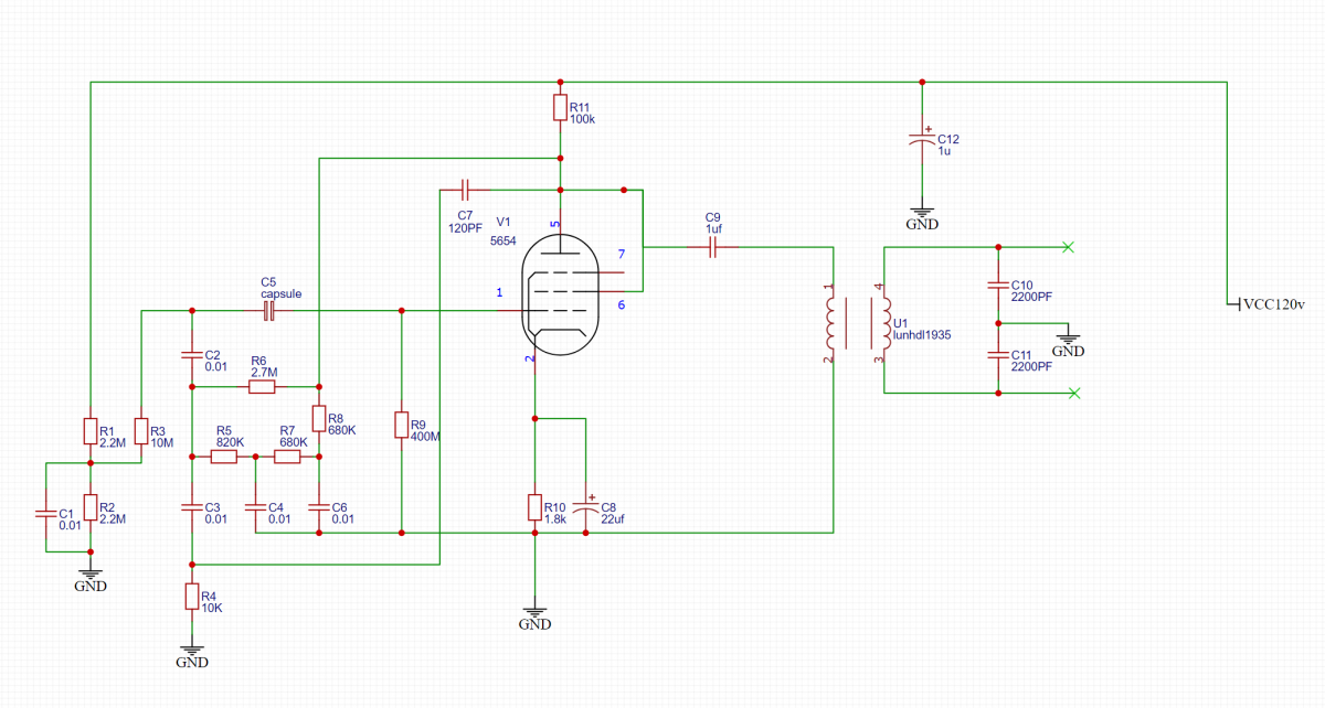

    На GDIY есть еще пара тем про "какбэ U67".
    1.
    2.

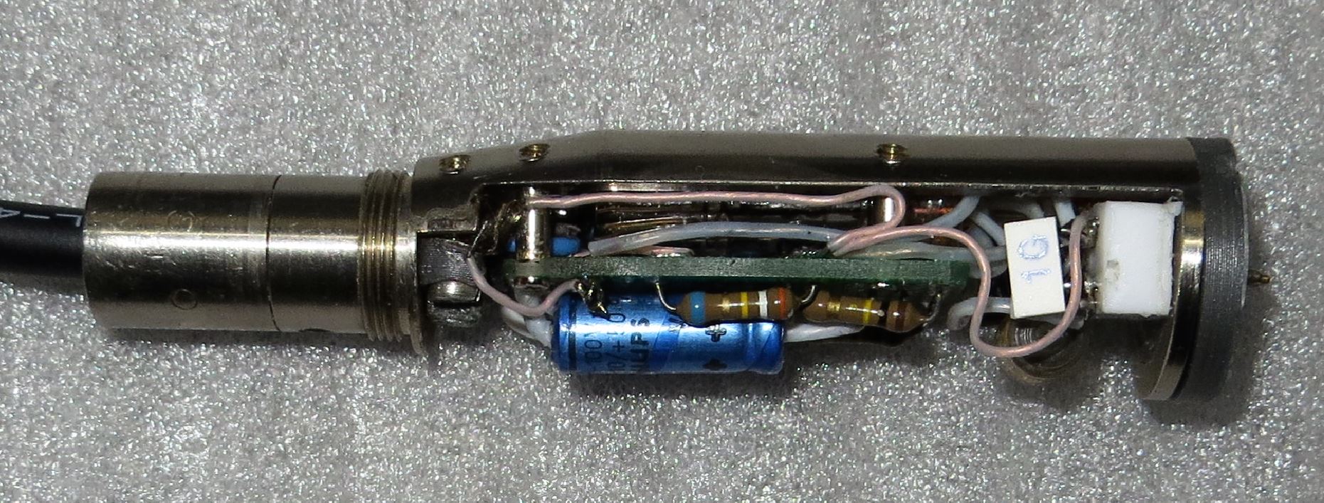

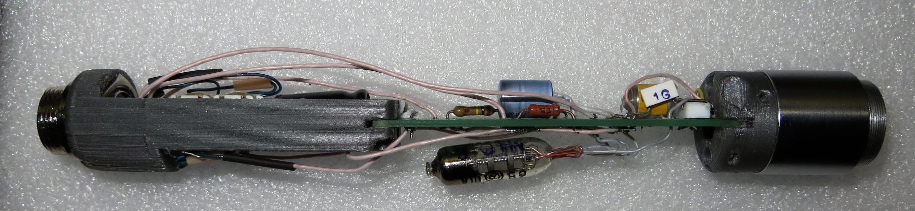

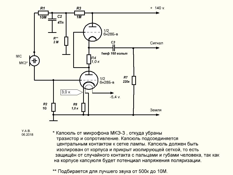

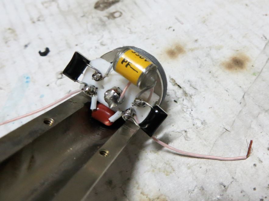

    Последнюю схему делал и я, только на 6С6Б-В. Просто распаял детали на плату "U87Ai", которые у меня в производстве.
    Потом разобрал, следов не осталось ))

    Цитата Сообщение от Aikman Посмотреть сообщение
    Последнюю схему
    Она, по моему, поинтереснее в ней есть какие то фильтры, а субъективно - как звук?

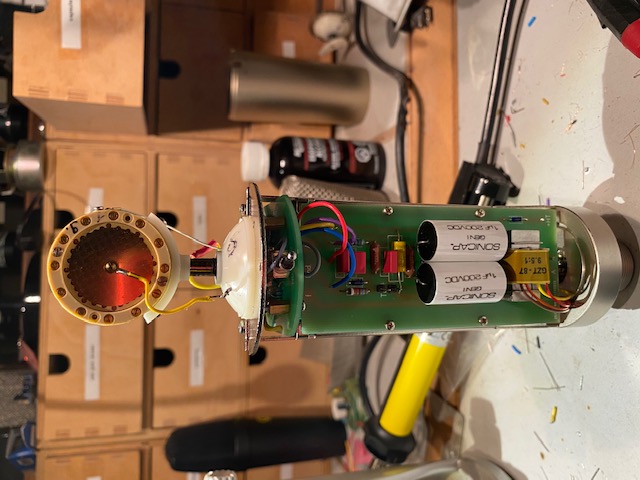

    Так ведь лампы разные-6с6б-в и EF806s. Рабочую точку нужно по другому настраивать. Тут напряжение 120 вольт- при резисторе 100к - это где то 50-60 вольт на аноде лампы - Тут для 6с6б-в нужно нулевое смещение , тогда ток будет 2мА(половина от максимума). А при таком катодном сопротивлении (как на схеме) ток будет 0,2мА - что очень мало и лампа будет очень плохо играть.
    То есть настраивать так - сперва выставить напряжение на аноде лампы при запертой лампе (управляющая 1 сетка на "землю"). Подбирая анодный резистор. Потом по ВАХ из даташита смотрим на величину смещения , чтобы не превысить максимальный ток катода-анод+сетки. Реализация смещения - автосмещение - это сопротивление в катоде. Фиксированное смещение -это подача отрицательного напряжения на управляющую сетку. Ну и нулевое смещение это катод на "землю-ноль" и управляющая сетка через сеточный резистор на "землю - ноль".
    Также в схемах нагорожено питание поляризации капсюля. Ну понятна ситуация для двух мембранных капсюлей, хотя есть схемы проще. А так в принципе .... стандартное включение. Только с таким наворотом в схеме трудно найти будет , где косяк , если схема не заработает - так при мегаомных и гигаомных резисторах - просто так домашними средствами довольно трудно настроить эти цепочки - измерительные приборы будут вносить сильные искажения на показания.
    Без комментариев. Меня интересовала только техническая возможность просто поменять полевик на триод. По сути только в аноде (стоке) заменил резистор и добавил 2 резистора "делителя на 2" анодного напряжения для поляризации.
    На самом деле во всех схемах есть фильтры.
    ---------- Сообщение добавлено 19:53 ---------- Предыдущее сообщение было 19:43 ----------

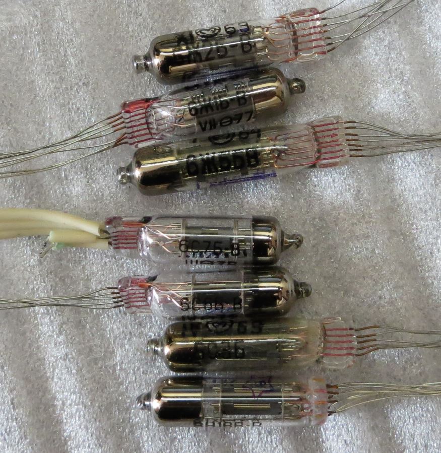

    У меня в истоке (катоде) триммер 5 кОм, что-то там настраивал. В истоке (аноде) было 200 кОм.
    Вообще на GDIY лампа 6С6Б-(В) очень популярна. Доказано, что она стабильно малошумящая. Целая тема по "изучению".

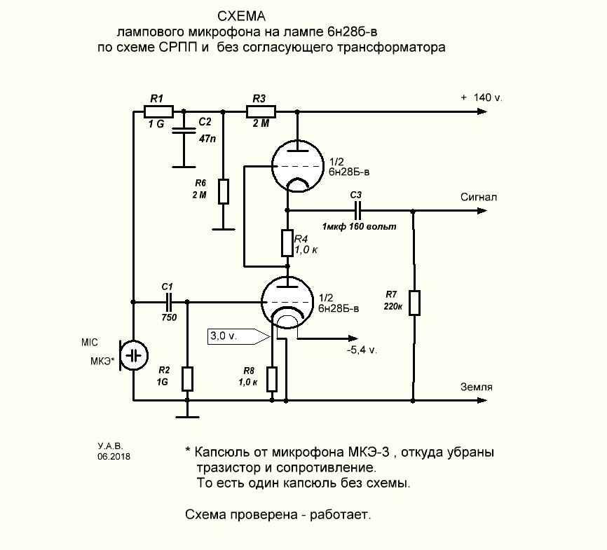

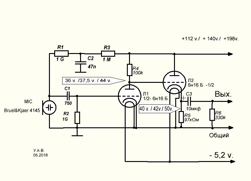

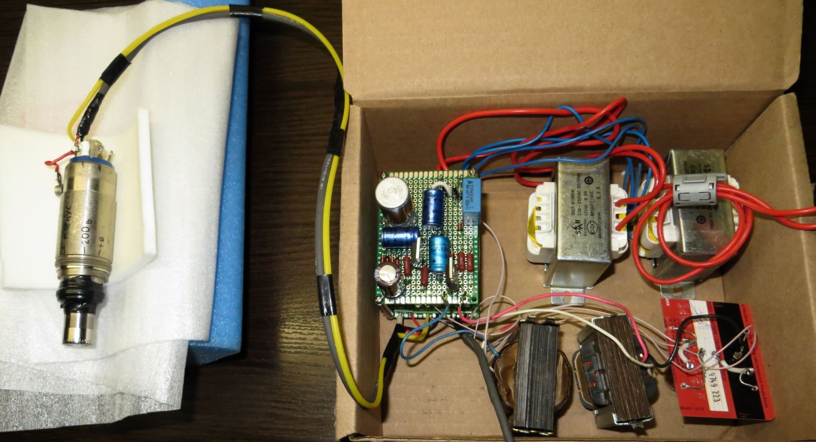

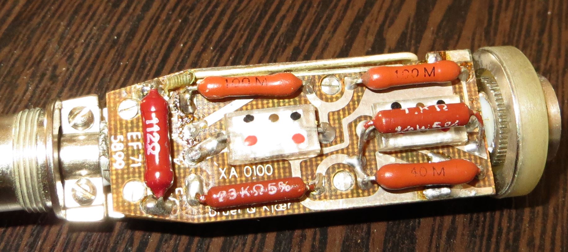

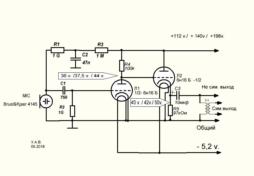

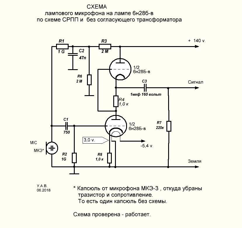

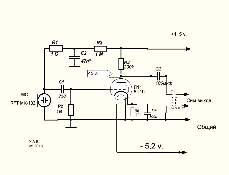

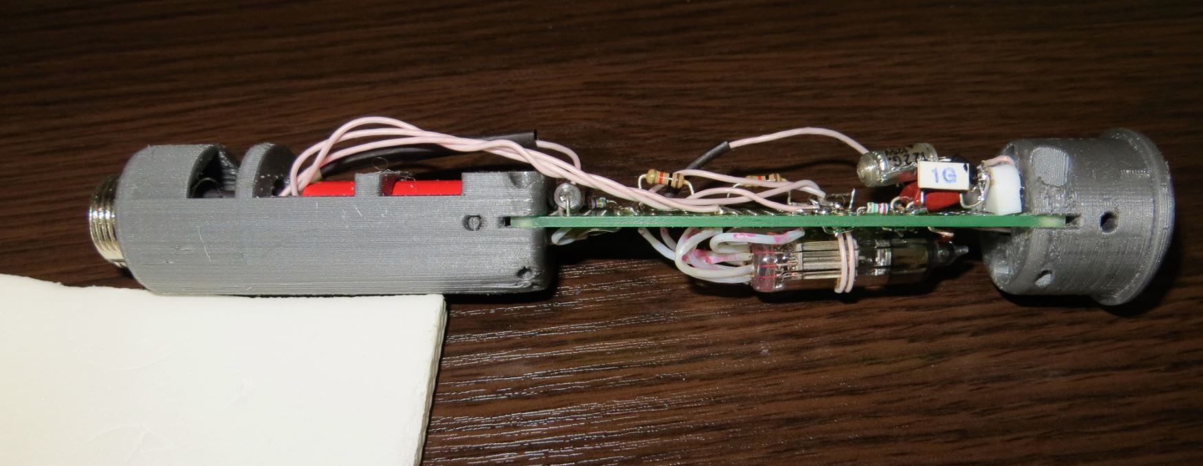

    Имею. Делал.
Название:	6Ж 1-6 Б.JPG
    Но пентодики 6ж1б больше понравились.
Название:	Ламповый микрофон 2 05 2018     3.JPG
Название:	Ламповый микрофон 11     5 05 2018  .JPG
Название:	Ламповый микрофон 4     3 05 2018  .JPG
Название:	Ламповый микрофон 5     3 05 2018  .JPG
    Трансформатор , кстати был от Октава МКЭ-9
Название:	Ламповый микрофон 2 05 2018     2.JPG

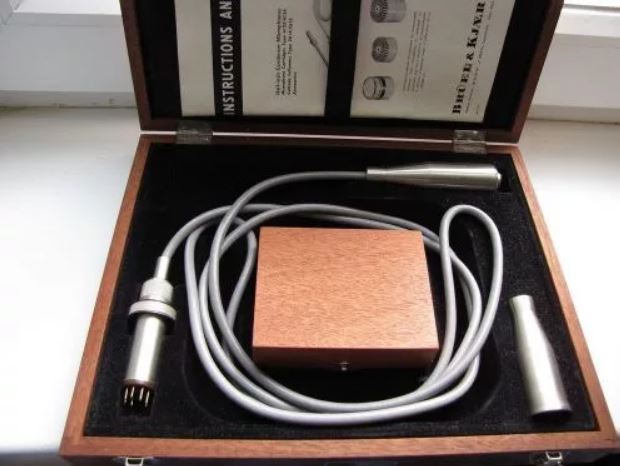

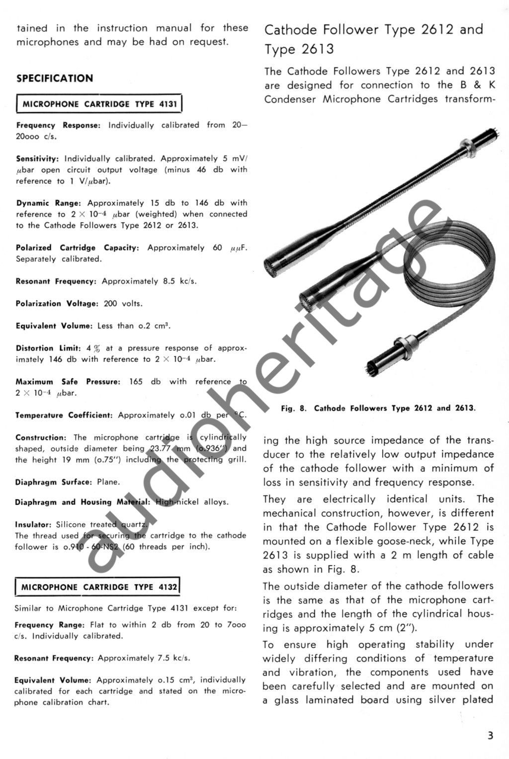

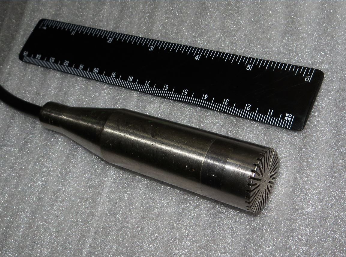

    В корпуса от Брюль энд Кер
    Фирменный микрофон Bruel&Kjaer2612
Название:	Ламповый микрофон Bruel & Kjaer Type 2613 1.JPG

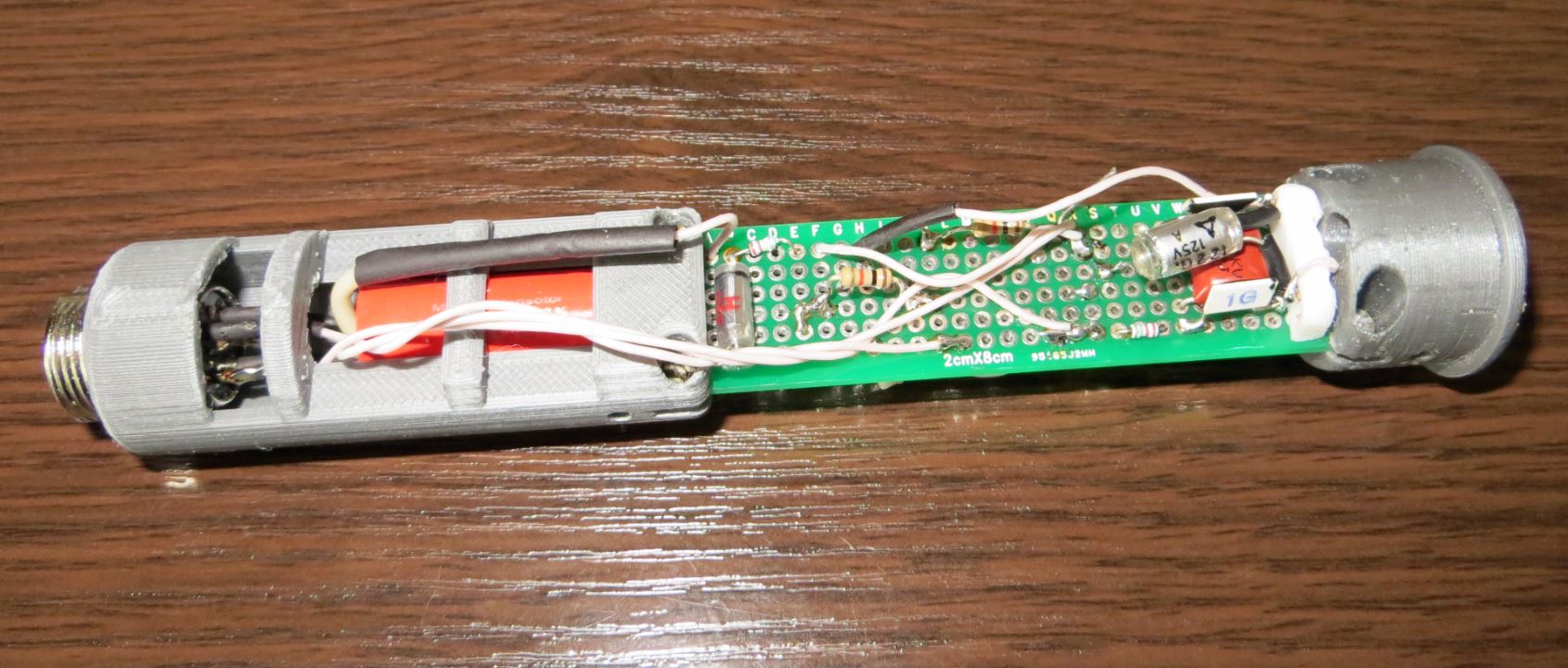

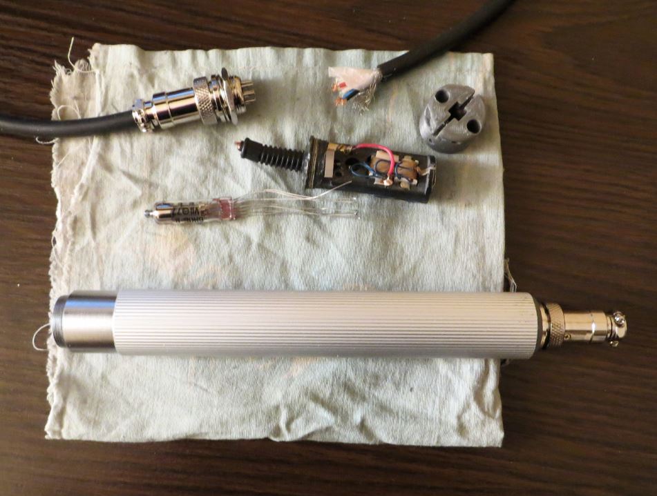

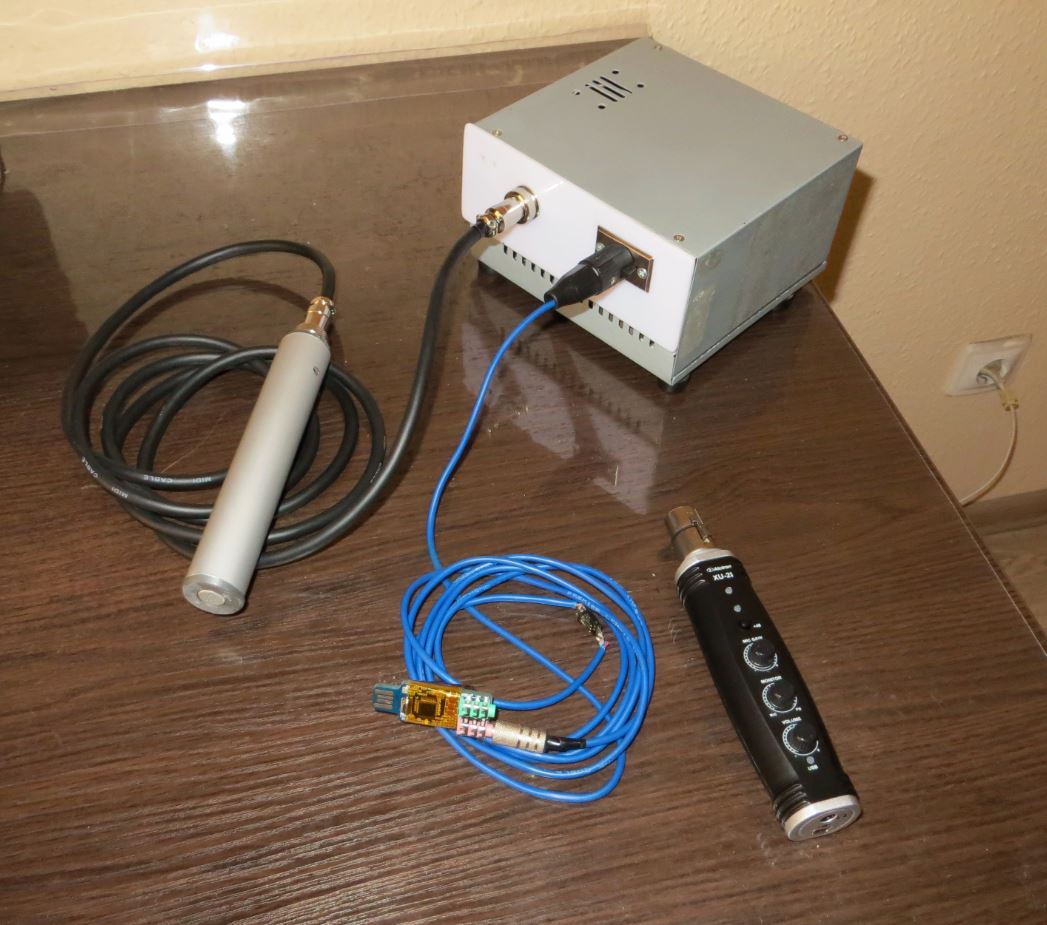

    И я делал в таком корпусе, в том числе и ламповый микрофон
Название:	Ламповый II микрофон 6    19  05 2018  .JPG
Название:	Ламповый II микрофон 4    18  05 2018  .JPG
Название:	Ламповый II микрофон 9     19  05 2018  .JPG
Название:	Ламповый II микрофон 7     19  05 2018  .JPG
Название:	Ламповый II микрофон 11     19  05 2018  .JPG

    Схемы тогда такие делал. Только это было более пяти лет назад. Подзабыл нюансы.
    Это только на лампах типа "Б" и нувисторах. Всё пытался уйти от трансформатора в микрофоне - так как не было нормальных микрофонных трансформаторов - были только от Октавовских микрофонов ...... С ними хоть как то микрофоны работали, но мне не нравился результат.
    Но понял, потом, что надо делать на больших лампах и с микрофонным трансформатором - звук чуть лучше. Но эти схемы уже были выложены в данной ветке выше.
    Тут не все схемы, которые делал - просто эти схемы нашёл в своих архивах - напряжения проставлены по реальным схемам и измерениям.
Название:	6н16Б схема 2 конденсаторный микрофон 20 05 2018.JPG
Название:	6ж1б схема конденсаторный микрофон .JPG
Название:	6н16Б схема 3 конденсаторный микрофон 20 05 2018.JPG
Название:	Схема ламповый микрофон СРПП 6н28б и МКЭ-3.JPG
Название:	6C62H+6C51H вариант 2.JPG
Название:	6Н17Б вариант 1.JPG
    Но тогда ещё не было понимания по блоку питания и нужен ли дополнительный согласующий предусилитель. Паял разные схемки ........ результаты были не очень, но стал лучше разбираться какие детали ставить , а какие лучше не ставить ......... Жёлтые танталовые конденсаторы очень разочаровали в микрофонных конструкциях.
Название:	Bruel & Kjaer Type 4134  - 1.JPG
Название:	Блок питания и предусилитель для RFT MV201 и капсюль  B&K  2.JPG
    Пытался запускать микрофоны даже с консольным профессиональным предусилителем
Название:	Схема микрофонного усилителя 2.JPG

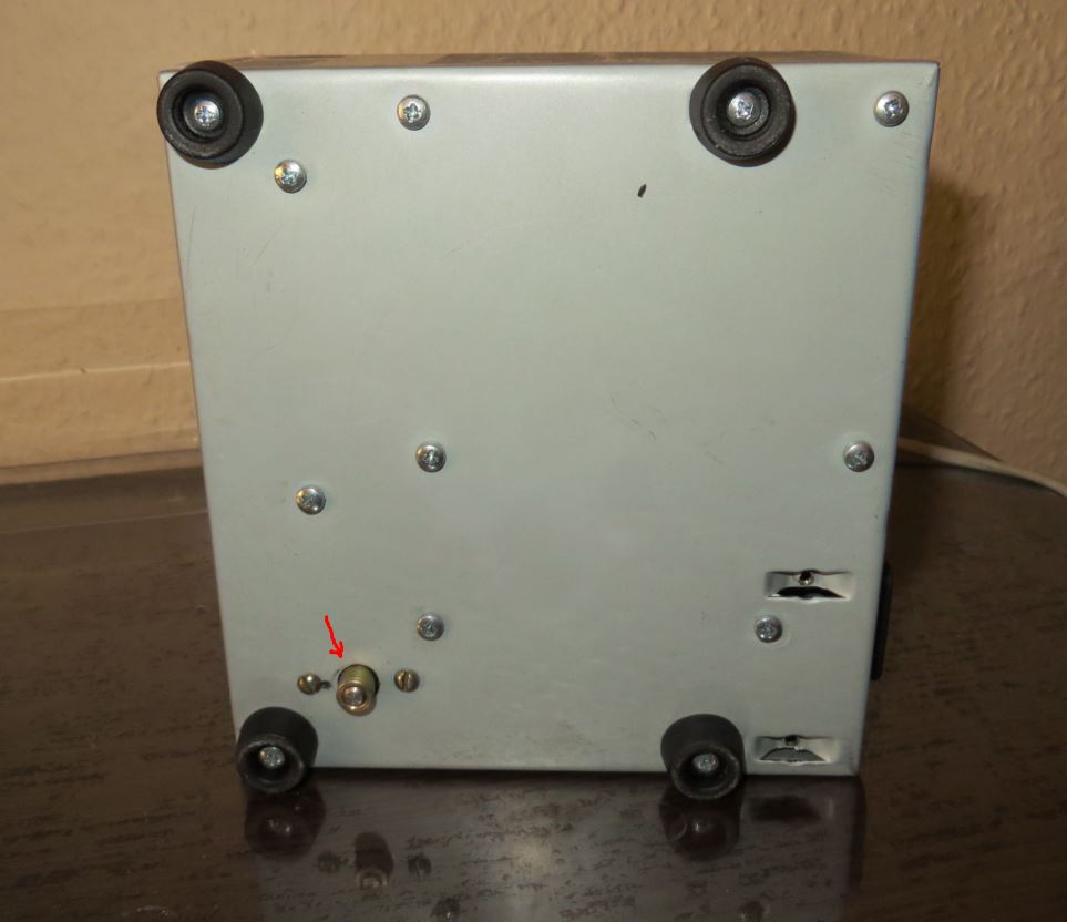

    Закончилось всё универсальным блоком питания для микрофонов на несколько напряжений с переключателем.
    Блок питания, постоянно, по чуть чуть переделываю под конкретные микрофоны -при ремонте пром микрофонов, если они со сгоревшим или отсутствующим блоком питания ко мне попали.
    Последний раз подстраивал его под микрофон sE2200t.
Название:	Ламповый микрофон 15-4    18 06 2023  .JPG
Название:	Ламповый микрофон 16     12 05 2018  .JPG
    Выводы для контроля напряжения - анодного и накала - слева на фото корпуса
Название:	Ламповый микрофон 15-1     18 06 2023  .JPG
    Переключатель питания напряжения питания сделан на дне корпуса - чтобы никто случайно не переключил.
Название:	Ламповый микрофон 15-2    18 06 2023  .JPG
    Последний раз редактировалось Lenivo; 08.09.2023 в 07:17.

    Lenivo,Класс! Много всего. Интересна схема СРПП, мне нравится звук этих схем и в ламповом варианте и в транзисторном, а в микрофоне как они?

    Электретный Капсюль от МКЭ-3 , где убрана микросхема и резистор. Что интересно, китайский электретный капсюль 16 мм от микрофона ВМ-800 работал крайне скверно.
    https://disk.yandex.ru/d/avuhjCbZrmmmtA
Название:	Ламповый микрофон 6н28б СРПП - 6 8 06 2018.JPG
Название:	Ламповый микрофон 6н28б СРПП - 5 8 06 2018.JPG
Название:	Ламповый микрофон 6н28б СРПП - 10 18 07 2022.JPG
    По звуку - мне СРПП - показался "не строгим" - он какой-то "разнузданный".......
    Но с другой стороны, это моя самая популярная статья по схемам ламповых микрофонов на ДЗЕНЕ.
    https://dzen.ru/media/id/5d2fea2a233...d67a522f6fbca0
    Пробовал несколько вариантов, в том числе и без напряжения поляризации - для новых капсюлей с не стёкшим зарядом с мембраны - этот вариант по звуку мне понравился больше всего.
Название:	Схема ламповый микрофон 6н28б СРПП - 1 7 06 2018.JPG
Название:	Схема ламповый микрофон 6н28б СРПП - 2  7 06 2018.JPG
    Схема - Без дополнительного напряжения для поляризации капсюля
Название:	Ламповый микрофон_6н28Б-сновной вариант 07 2022.JPG
