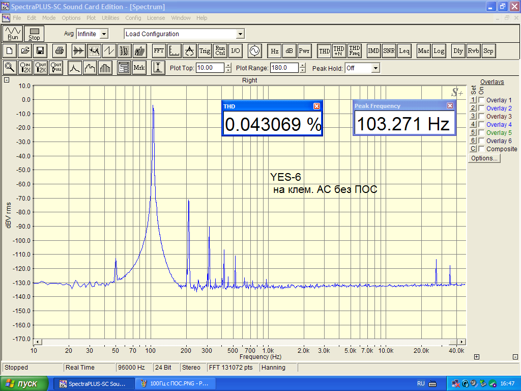

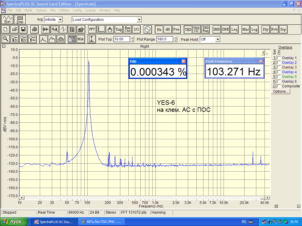

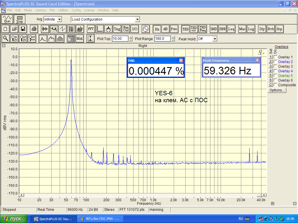

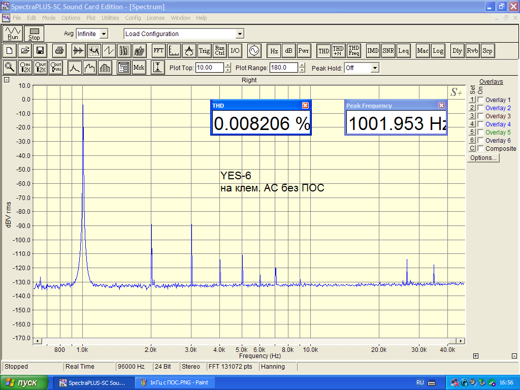

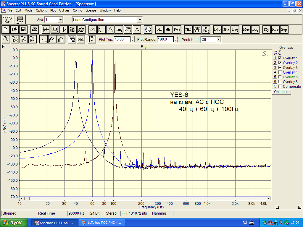

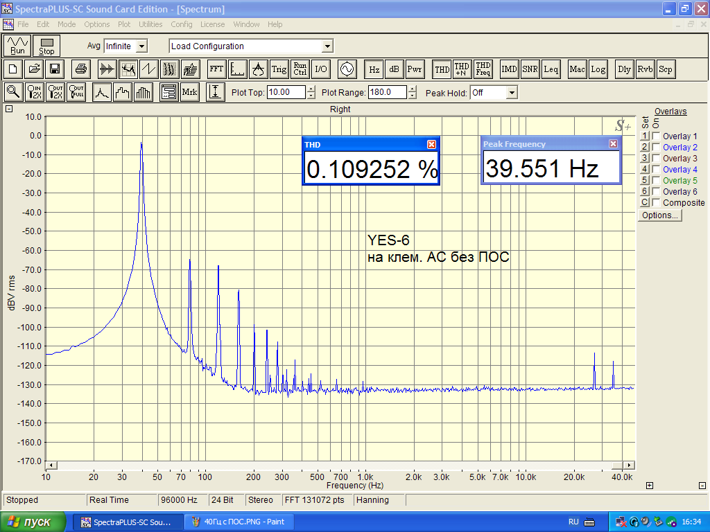

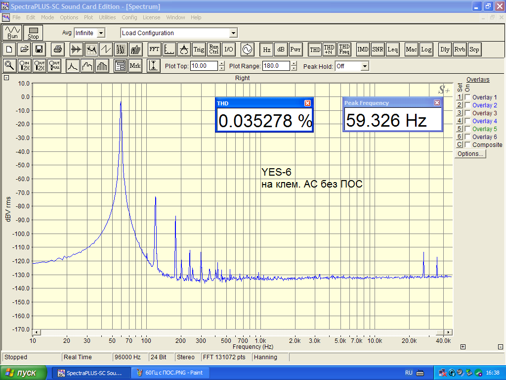

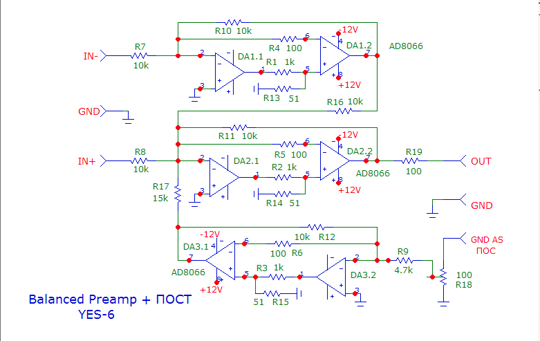

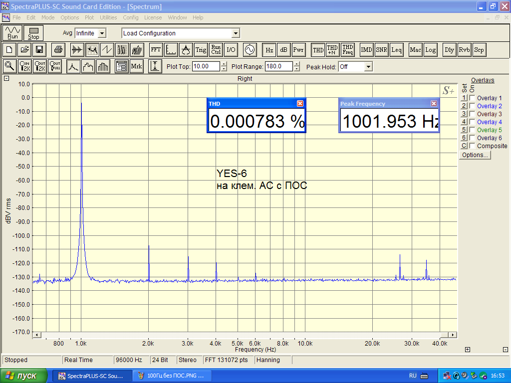

    Приветствую , Всех !
    Пришло время испытать на эффективность ПОСТ , встроенную в схему балансного преампа .
    За основу был взят хорошо себя зарекомендовавший ранее композит Евена ( J D Yewen ) .
    В схеме использовано 3 шт. ОУ AD8066 :
Название:	Схема ДифПреамп+ПОСТ.png
    Собран макет и испытан совместно с макетом YES-6 и трехполосной полочной АС .
    Эффект от работы ПОСТ хорошо иллюстрируют , как обычно ,"веселые" картинки :
Название:	40Гц без ПОС.PNG

    В схеме испытаны сдвоенные ОУ NE5532 . Работает устройство аналогично , но шумовая полка ниже на 6-7 дБ

    Цитата Сообщение от Ivansvoi Посмотреть сообщение
    как понимаю будет работать не только с Yes-6 ?
    Да , работать будет и с другими усилителями , но только с неинвертирующими . Для инвертирующих нужно верхний вывод резистора R17 подключить к выводу 2 DA1.1
    Геннадий, а возможен ли вариант с небалансным преампом?
    Возможен- убираем верхний (по схеме) композит .

    Геннадий, а как подключать данный балансный вход с ПОСТ, если подключение колонок к усилителю выполнено по схеме Bi-wiring? Или в этом случае Bi-wiring теряет смысл?
    Андрей

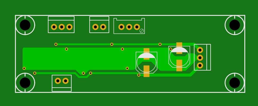

    Надо ещё подумать как питать пред. Если от питания УН, то затея с 50В гасить до 12 так себе. Придётся заморачиваться отдельным питанием, кмк.
    Но данная реализация ПОС в преамп делает не возможным установку РГ после него ( на входе усилителя ).
    Придётся делать балансный РГ на входе преда. РГ от Максима (antecom) вроде бы позволяет это сделать пр использовании одной платы РГ на канал.
    Bi-wiring не теряет смысл . Подключение одинаковое ко входу усилителя , а вот третий провод для сьема ПОСТ подключается к земляной клемме басовой секции АС .

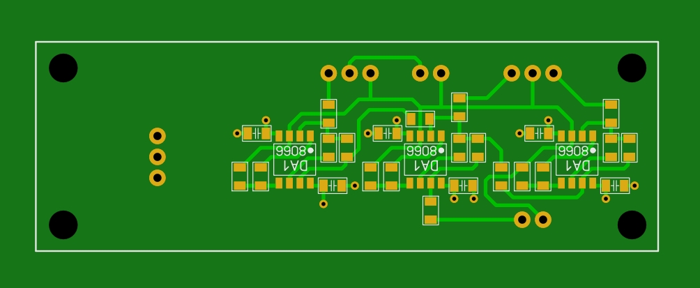

    Пред можно сделать в размер платы Att6 . Вот так примерно. Есть немного места, можно поставить гасящие резисторы (воду кипятить, есличо), можно стабы. А можно вообще от отдельного стаб. БП (коих туева хуча на Али, к примеру)
Название:	Пред Y6 top.JPG
ID:	426545   Нажмите на изображение для увеличения.
    Владимир , быстро у тебя получается , за тобой уже не успеваю .
    Немного позже (через час) подкорректируем схему ПреАмпа .

    Это только набросок.
