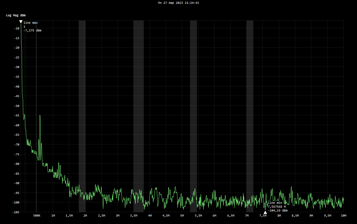

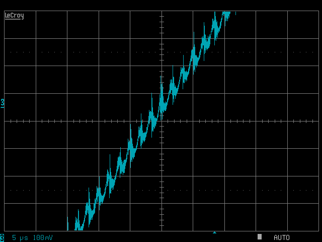

    весёлые картинки:
    усилитель здесь: https://forum.vegalab.ru/showthread.php?t=91226
    до фильтра, дифф. пробник, делитель 1:1000
    после фильтра, дифф. пробник, делитель 1:100

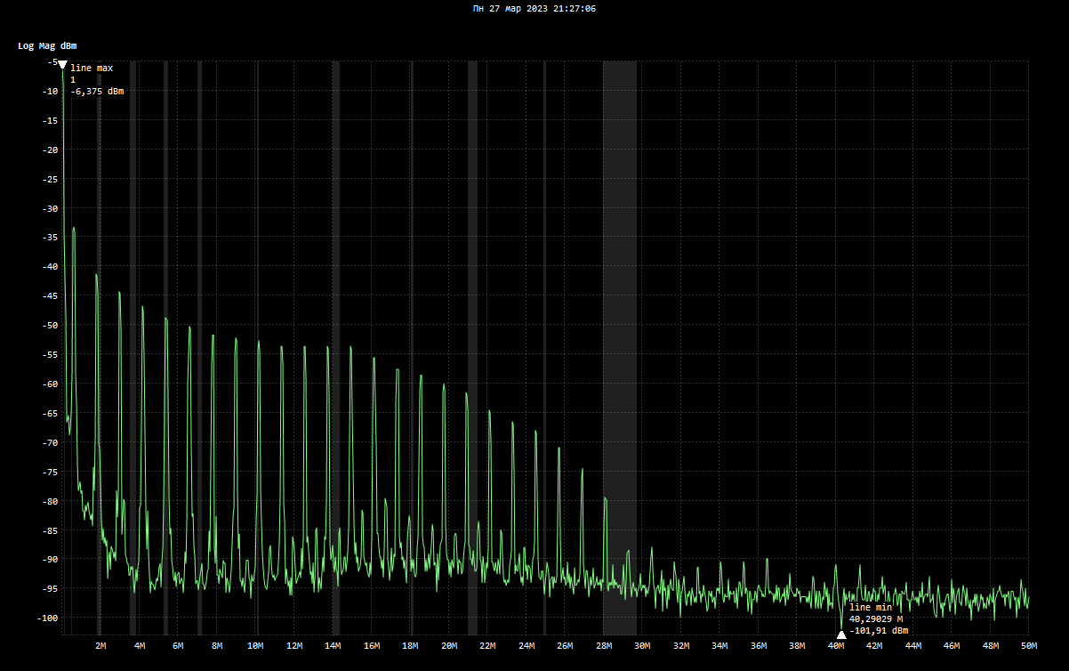

    спектроанализатор TinySA, мощность на выходе 15 Вт на 8Ом.
    остатки несущей
    Если присмотреться, после 30МГц спад - тут полоса моего дифф. пробника заканчивается, поэтому на деле там скорее всего хвост тянется в бесконечность.
    Пы.Сы. хотелось бы увидеть такие же картинки от тех, кто топит за усилители МА, да еще и с бусинками на выходе

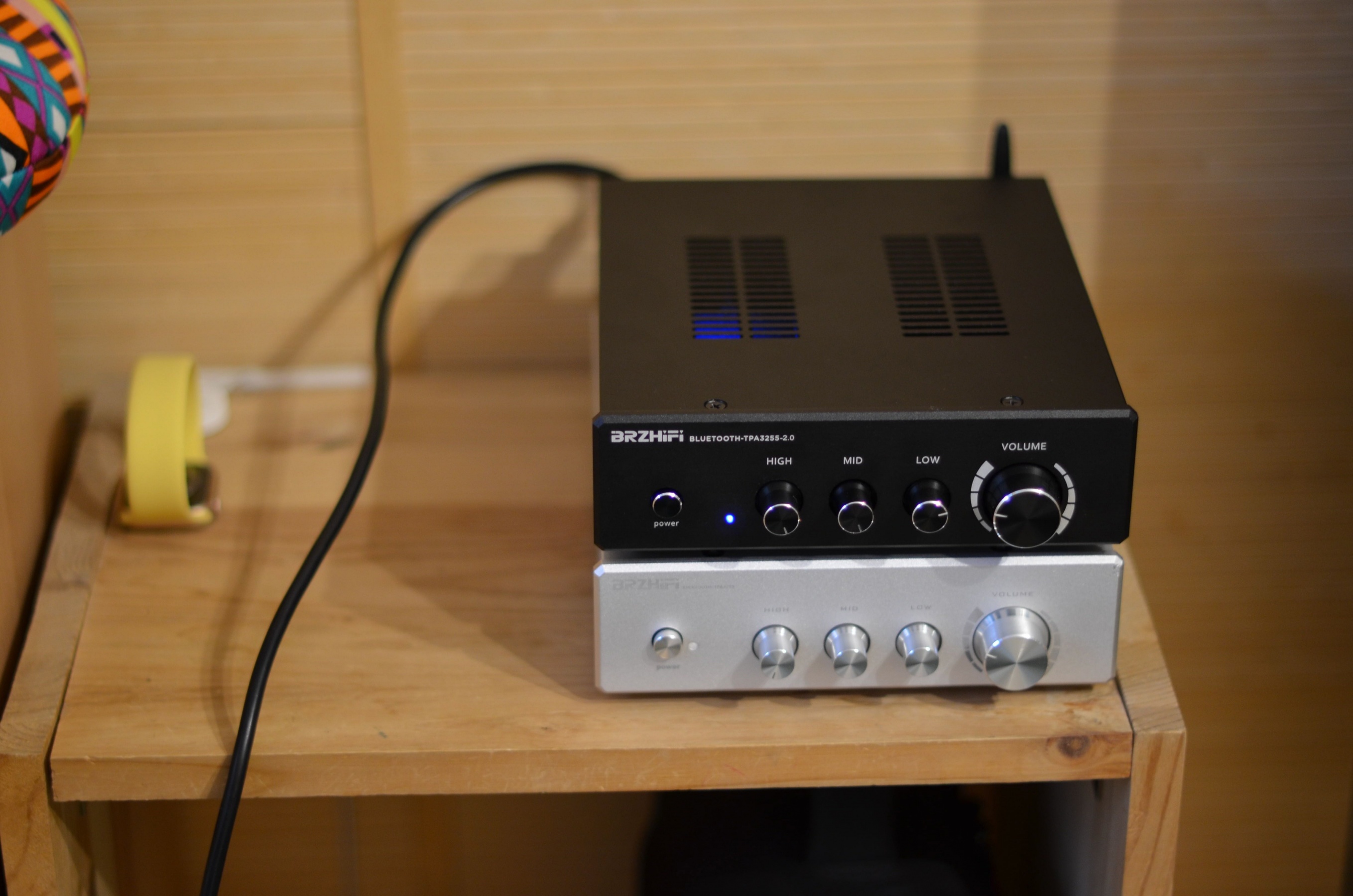

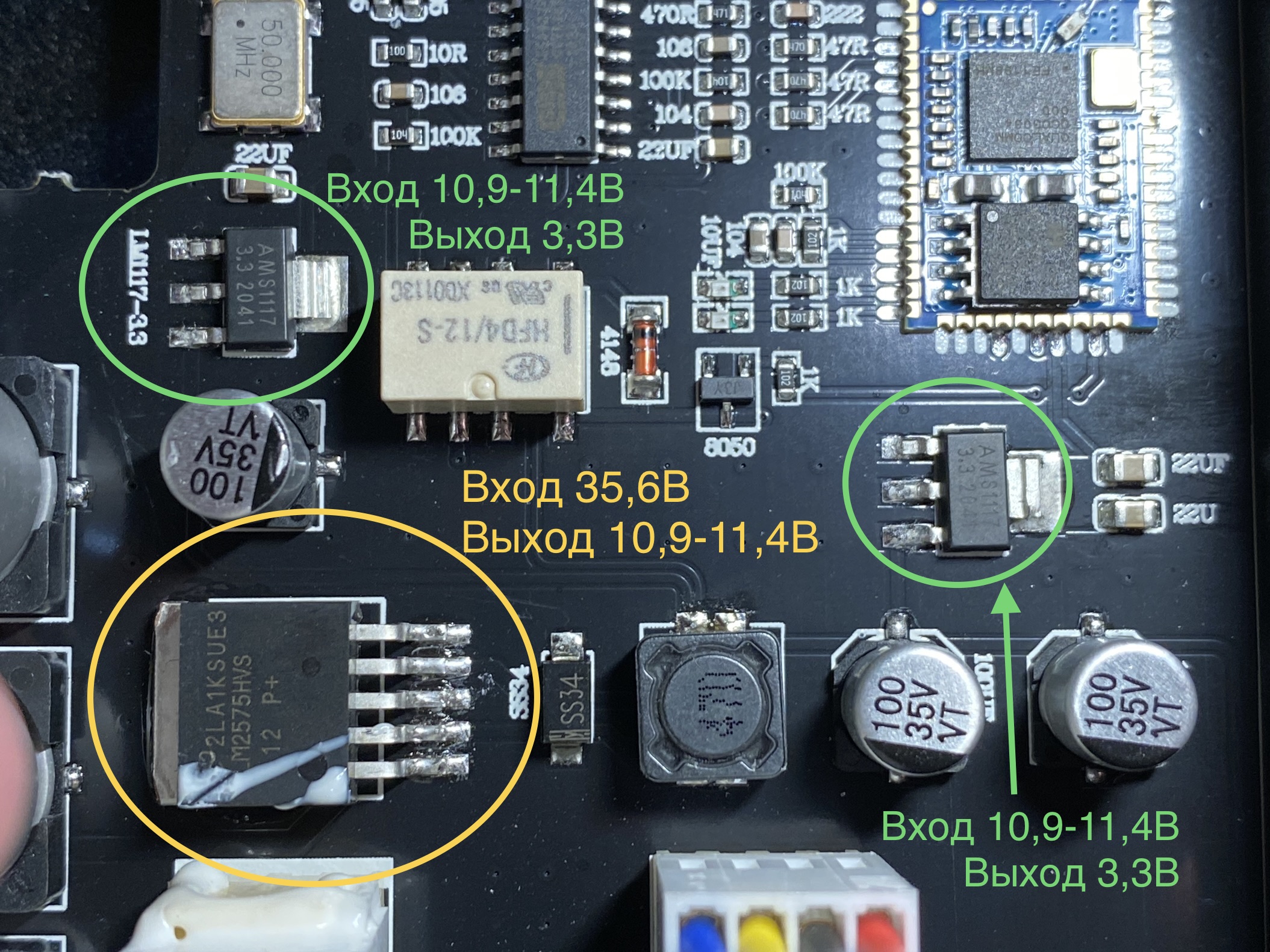

    Приветствую! Уже три с лишним года верой и правдой трудится усилитель BRZHIFI TPA3255 с Bluetooth QCC3003 в серебристом цвете. В другую квартиру был приобретён чёрный вариант этого усилителя со свежим Bluetooth QCC3034 и другим ЦАПом на борту (сейчас усилители не рядом).
Название:	Два усилителя.jpeg
    Он проработал дней пять и начал произвольно выключаться. Может проработать часов 10, например, но на холодную спустя час не "завестись", уходя через несколько секунд в защиту. Что с входящим аудио сигналом, что без.
    https://www.youtube.com/watch?v=P4-_KmOKQ4c
    В защиту уходит что по Bluetooth, что по аналогу.
    Благодаря любопытству, интернету и мультиметру, нашёл что с блока питания приходят 35,6 В на понижающий стабилизатор LM2575HVS на 12 Вольт (выдаёт стабильные 11,8В), от которого следом питаются ещё два понижающих AMS1117-3.3 на 3,3 Вольта соответственно. Умная розетка регистрирует 7Вт когда всё хорошо и 1,8 Вт при уходе в защиту. А на 12 Вольтовом стабилизаторе пропадает напряжение.
    Вопрос - где искать проблему? Что это может быть? Что мерить?

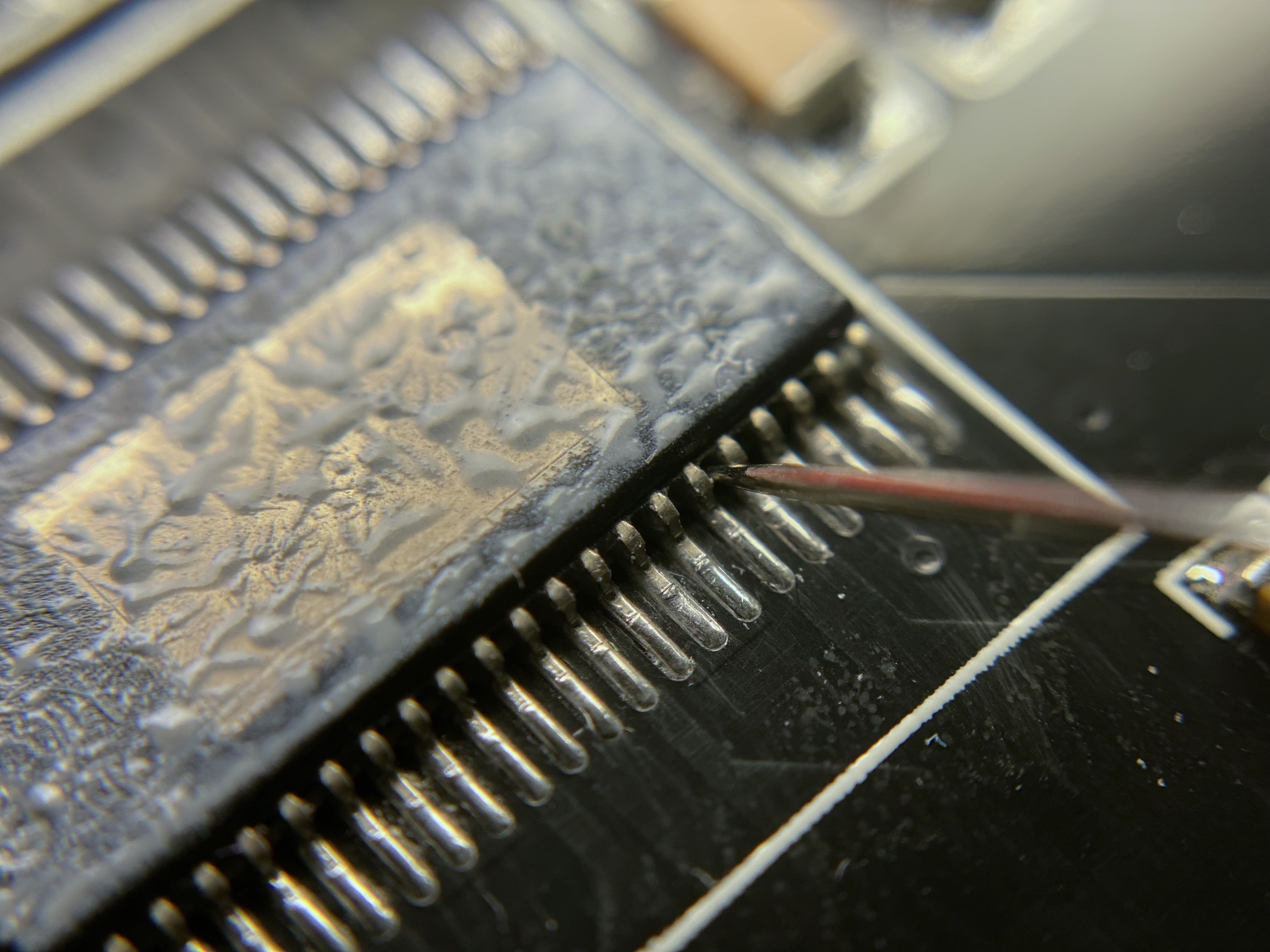

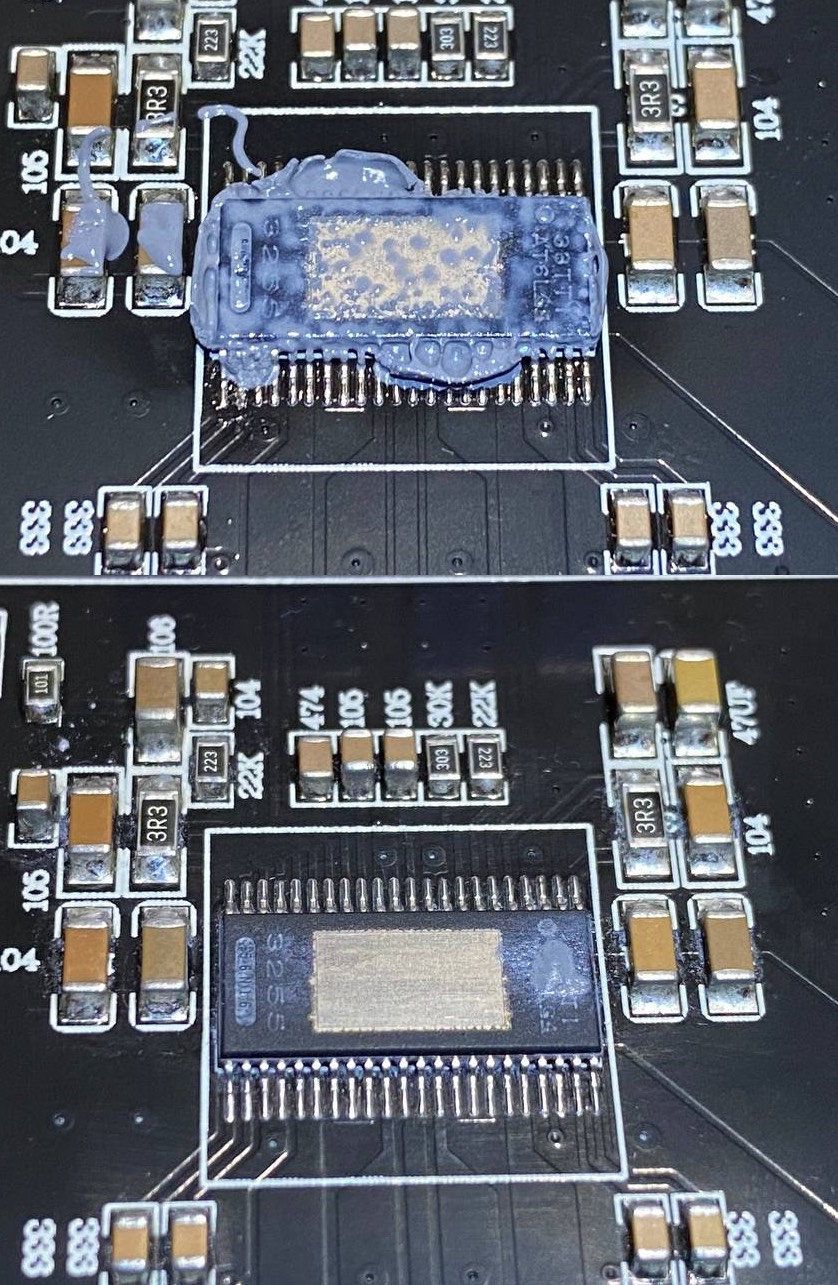

    На всякий случай убрал излишки термопасты, нанёс тонкий слой новой. Аккуратно симметрично (по усилию прижима) разместил радиатор на место. За теплоотвод спокоен.
    Пропаял возможные места микротрещин или плохого припоя, просмотрел плату с лупой.

    Собственных знаний у меня, можно сказать, ноль (знаю, что нельзя амперметр подключать параллельно как вольтметр, например).
    Есть навык работы с паяльником, присутствует аккуратность. В дебри лезть не боюсь, если понимаю, что делать.
    А так же в распоряжении есть мультиметр и SMD прибор для измерения ёмкости.
    Спрашиваю здесь, так как дальше не знаю где искать проблему (в силу отсутствия знаний). Буду благодарен помощи

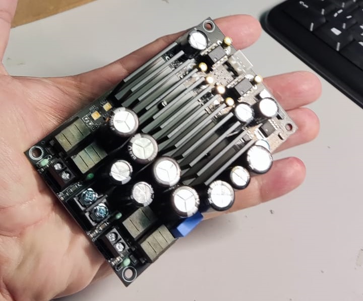

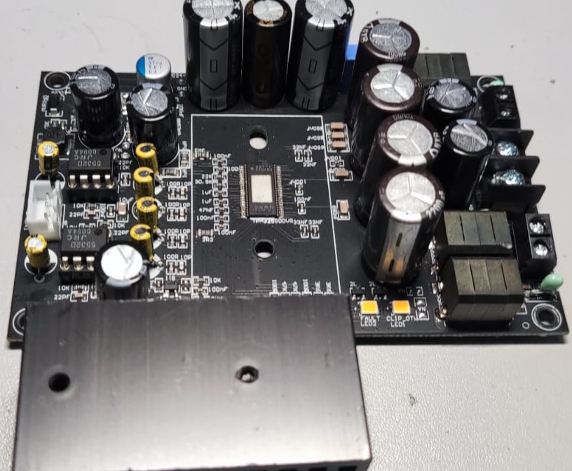

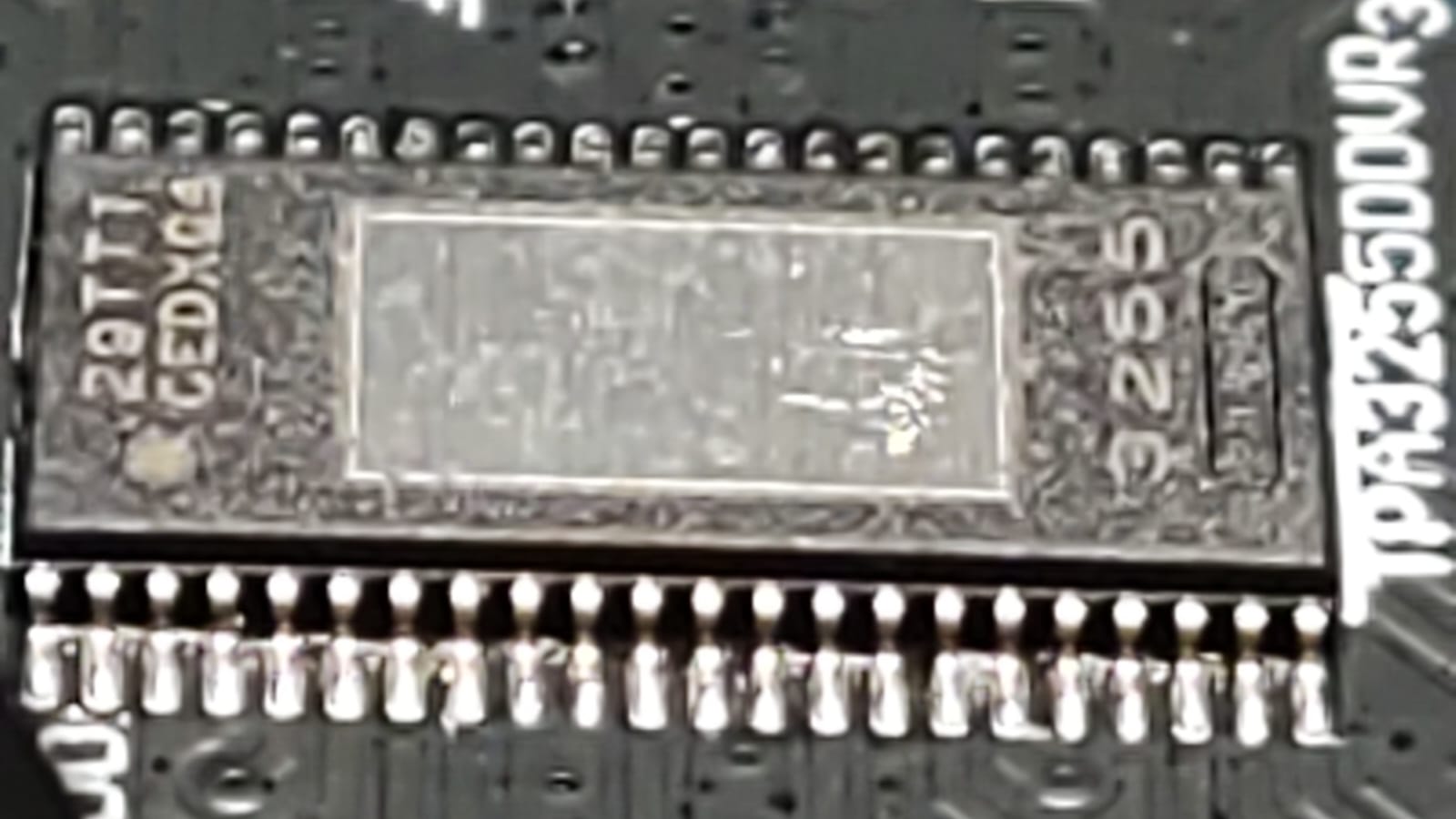

    Повелся я на дешевизну купил на распродаже усилок, аж на 2х300Вт, о как! Сегодня приехал На фотке продавана он крупнее выглядел
    Малюсенькие дроссели, конденсаторов в фильтрах вообще не видать, стоит какая-то керамика в 1206.
    То что забыли термопасту мазнуть, это уже мелочи.
    Чип как смог сфоткал, вроде царапаный 3255
    Теперь что увидел невооруженным взглядом:
    Чип залочен на 450кГц, 30к стоит на 8 ноге. Если оно вообще заработает, заменю на 10к (600кГц)
    ОУ JRC5532, пока пусть стоят, если все не пальну, заменю на получше. Питание ОУ однополярное со средней точкой в пол питания на неинв. ноге.
    Завтра попробую включить от 36В.
    Если все сложится, хочу завести ООС с выхода, сделаю маленькую платку с цепями ООС и с тыльной стороны подклею, там коротко все и должно получиться. Питание ОУ надо бы на двухполярное перевести. Ну и убрать выходные разъемы и недо конденсаторы в фильтре, на место разъемов должны встать нормальные конденсаторы, ну а выводы по колхозному, проводами.

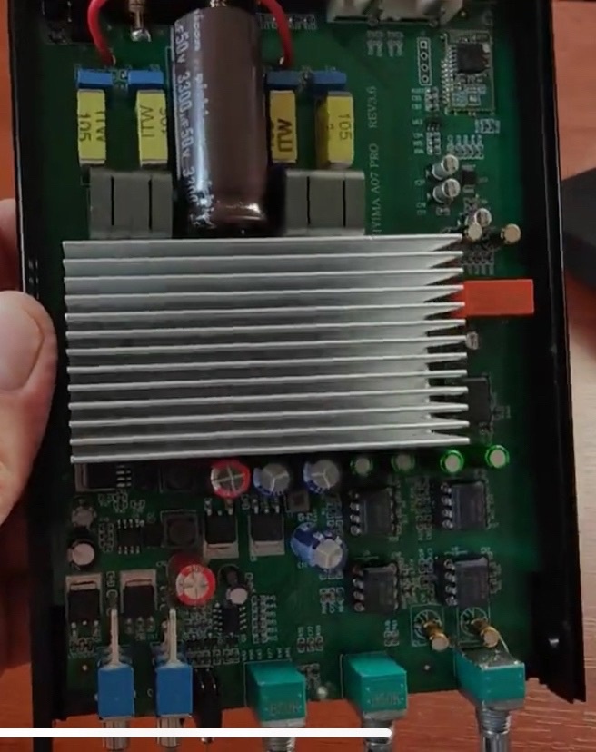

    Всем доброго времени суток. Стал обладателем усилителя Aiyama A 07 Pro на профильном чипе TPA 3255. Возник ряд вопросов с ним, в устройстве 5 ОУ, как я понимаю пара по середине это правый левый канал, нижние два один регулировка тембров, и входной буфер, самый верхний у радиатора выходной буфер. Даташита на данный УСь я не нашел. Имеется в загашнике парочка ОУ OPA 2211, куда их лучше поставить? Прошу владельцев данного аппарата поделиться опытом.

    Просто замена ОУ ничего не даст, да и 5532 вполне приличный ОУ. Раза в два можно снизить искажения охватив ООС выходной фильтр, у тексаса даже аппнот был на эту тему.
    Есть подозрения что 5532 которые стоят в этих усилителях не оригиналы, могут поставить копеечные микросхемы с измененной маркировкой. Об этом факте на западных ресурсах постоянно пишут. Питание кстати тут двух полярное 12 вольт
