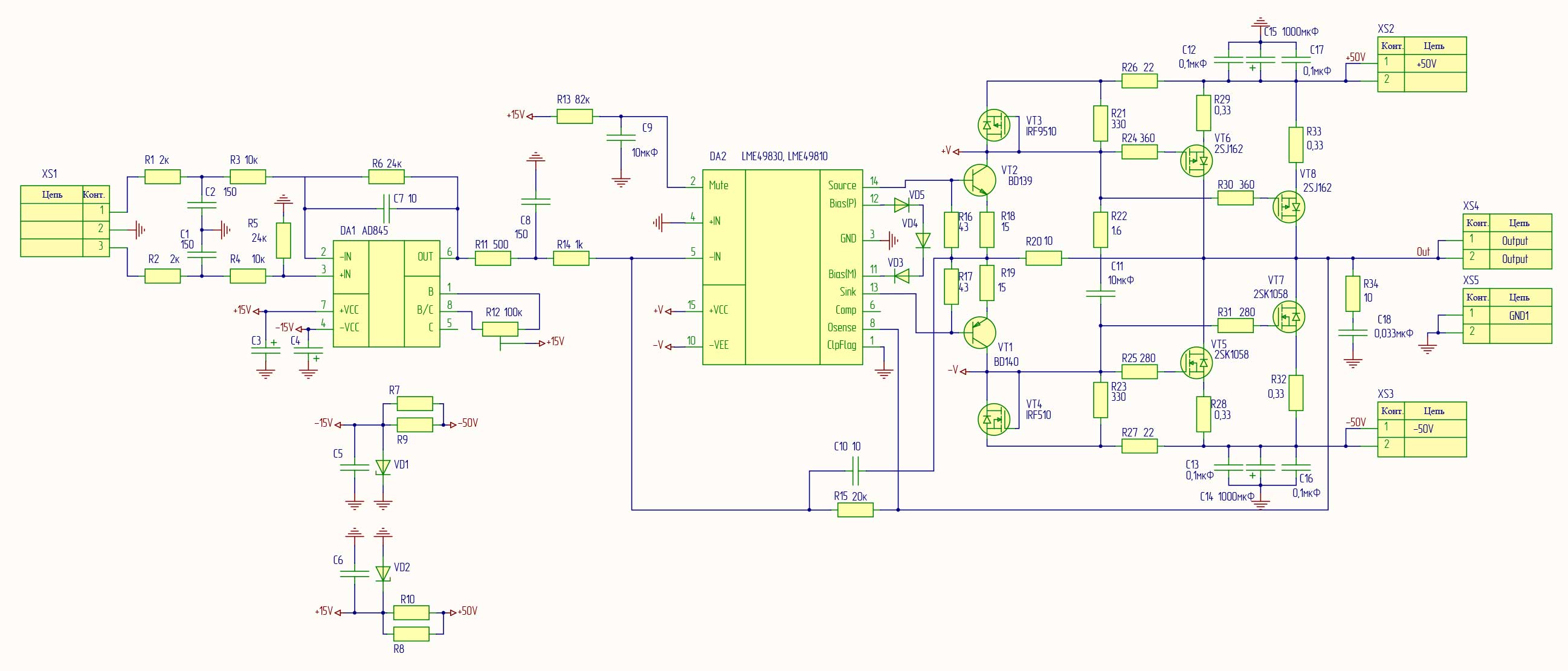

    Завсегдатай Аватар для Mazila
    11.11.2009
    г. Омск
    3,753
    По умолчанию Re: Усилитель YES
    На макете Цобель у меня отключен (заваливает фронты)
    Поправил. Цобель убрал, в гейты резисторы добавил, в LME резюк на 1к добавил. Жду замечаний...
    А кто сможет просветить вопрос : какая МС лучше и чем для нашего уся -
    AD825 или AD845 ?
    845 лучше и по характеристикам и звучит лучше, по ТНD мерится лучше, имеет подстройку нуля, но опять же надо смотреть на уровень входного-выходного сигнала и какое включение ОУ. Через неделю где то (АС с покраски вернется) я еще раз сравню их звучание на тарелочках. в буфере -1
    Ниже полезная статья по замерам ОУ:

    Можно выходным полевикам ток покоя выставить 1-1.5 А?
  10. #709
    Аватар для Геннадий3
    04.11.2009
    76
    2,456
    Можно .
    ---------- Сообщение добавлено 12:43 ---------- Предыдущее сообщение было 12:22 ----------
    Жду замечаний...
    Да , надо проверить МС именно в буфере -1 , чтобы делитель в ОС поставить низкоомный .
    А R11 уже сейчас надо поставить не более 100 , т.к. входит в делитель ОС .

    ОК.. Больше замечаний нет? Приступлю к разводке. Выпрямитель с банками будем на борт усилителя брать или нет? Без источника будет универсальней по монтажу в усиле...
    Вроде все ОК .Выпрямитель - на твое усмотрение .
    И еще. Может биполяры есть получше чем BD139,140 . Чет мне много попадалось
    каких то левых - большие емкости меж выводами .
    Последний раз редактировалось Геннадий3; 24.08.2014 в 13:40.

    Геннадий3, а ничего страшного нет в том, что Mazila в составе токового зеркала совмещает разные по технологии приборы - HEXFET и горизонтальные структуры, у которых ВАХ не совсем идентичны. Может лучше будет использовать в качестве VT1 и VT4 те же 162/1058?
  14. #713
    04.11.2009
    76
    2,456
    +100! . Спасибо , своевременное замечание ,главная идея использования ТЗ -взаимная компенсация ВАХ
    полевиков .Тут я пас , с латералами дело не имел . Может кто подскажет по сути вопроса .
    Хотя простая логика подсказывает использовать подобное (только вот корпус то у IRF510/9510-удобоприменяемый , а че есть у латералов ).
    Последний раз редактировалось Геннадий3; 24.08.2014 в 17:35.
    ставить туда эти же, что на выхлопе слишком жирно. Единственное что напрашивается это пара горизонталок 2SK216/2SJ79
  16. #715
    04.11.2009
    76
    2,456
    Мысль правильная , тут я плохой советчик .

    Немного подумавши , вот что пришло на ум .
    Денис , логика реализации этого проекта мне видится такая .
    Сделать пробный вариант печатки на IRF-ах ( на выходе по паре ) .Послушав , заменить выходные пары на
    латералы и снова послушать . И наконец , заменить IRF510/9510 и послушать . После этого сделать соответствующие
    выводы в пользу латералов ( в чем я сомневаюсь , основание- используемая схемотехника ) .
    Но перед этим экспериментом надо сделать архиважное мероприятие - разработать ПРАВИЛЬНУЮ ПП .
    Имеется ввиду правильную ещё и с точки зрения знания правил монтажа ВЧ цепей , т.к. у нас в проекте
    усилитель широкополосный и скоростной .
    Не выполнение этих требований влечет за собой кучу сгоревших деталей и огромнейшее разочарование .
    Все это правильно, в целом согласен, проблема в том, что распиновка выходных транзисторов у латералов и IRFов разная. Может и правду на тошибы тогда перейти. По моему опыту выходникам IRFам конский ток покоя нужен(0,5...1А) для того, чтоб они хоть как то зазвучали. Я бы все таки пока плату буду разводить хотел, чтоб на макетке все эти нюансы с выходниками пройти если есть возможность.
