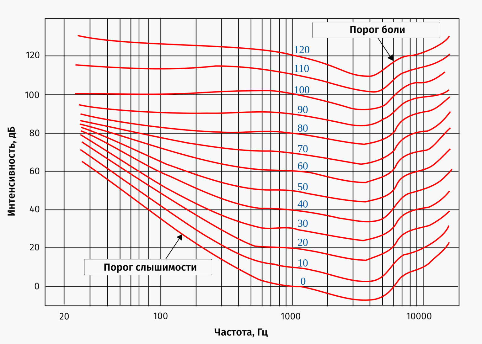

    Цитата Сообщение от ABSOLUTT Посмотреть сообщение
    Те самые 110дБ для 30гц вообще ни о чем. Этого мало. В то же время 110 дБ дя 1 кГц, как выстрел из винтовки около уха! Есть разница!?
    Нет. Согласно кривым равной громкости, 110 дБ на 30 Гц равногромко 110 дБ на 1 КГц и находится на пороге болевых ощущений. Возможно, сами болевые ощущения по-разному воспринимаются.
    Внимательно взглянув на цену делений, явно обратное.
    Устарело. Пользуйтесь
    Актуальной информацией.
    обновленные КРГ по ГОСТ 2009 года.

    Цитата Сообщение от serglukas Посмотреть сообщение
    Устарело
    Глухие что-ли все стали?
    ну ОК)
    Получается, что с некоторых "средних" уровней дальнейшее их повышение особо низов не добавляет. Тон-компенсация не нужна, звукарям проще.
    Я слушаю достаточно громко. На мой слух низкие частоты становятся хорошо слышимыми именно при высоких уровнях.
