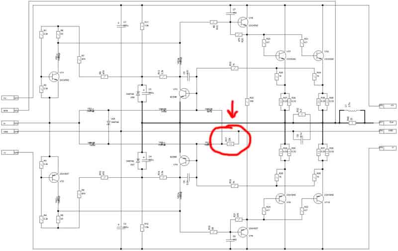

    По умолчанию Re: Сделан упрощенный усилитель от ВП
    Что это за резистор какую функцию он выполняет ???
    Только щас заметил что забыл его впаять
    Вопрос не втему но может кто подскажет где в питере можно купить листовую дюраль КОРПУС ХОЧУ
    Видимо этот резистор относится к схеме защиты выходных транзисторов и на звук и нормальную работу влиять не должен. А вот если коротнуть выход при работе... то
    Думаю, что на постоянку менее 10 можно и забить.

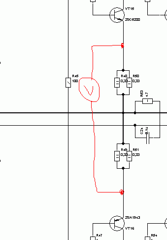

    Finder А как ее (постоянку)правильно мерить с закороченным входом или нет
    Замерил напряжение на эмитерных резисторах 68мВ поднимать надо или нет?
    Как должен греться?
    Если я поднему напряжение то греться будет сильней или нет?
    помеченный резистор относится к защите, регулируется порог срабатывания в зависимости от выходного напряжения.
    при нормальной работе он никак не влияет.
    резисторы какого номинала?
    конечно, но не намного.

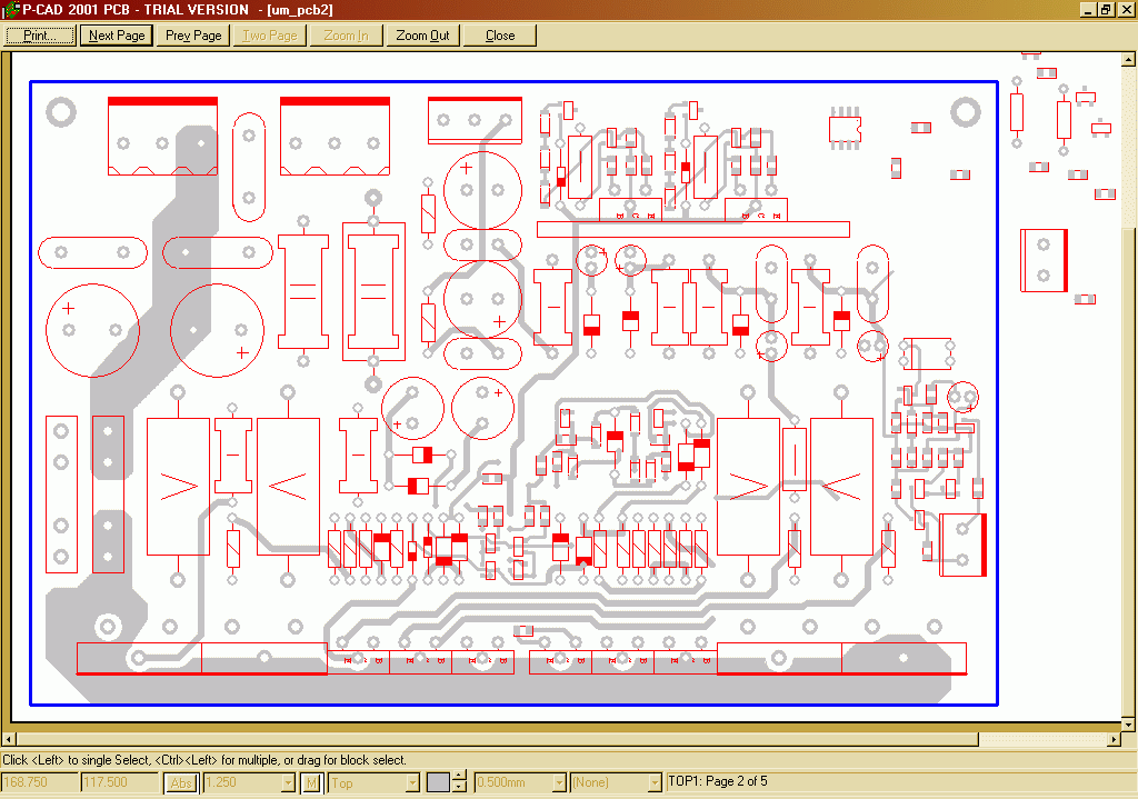

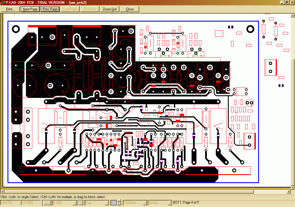

    Наконец то и я взял себя в руки, нашел свободного времени и дорозвел плату до конца!Предлагаю ее немного покритиковать перед тем как я буду делать!(А вдруг потом после критики не захочу ее собирать и буду новую разводить!)Кстати на пустом месте планирую поставить защиту,если что еще и буфер!
    вот еще версия платки по новой схеме, не совсем доделанная еще
    двусторонка, монтаж СМД с двух сторон.
    10х15см размер.
    У тебя есть разница при измерениии с закороченным входом и с незакороченным? По идее, разницы быть не должно. Если только на вход не идёт сильная наводка - импульсы могут сбивать показания мультиметра (если цифровой)
    Надо посчитать ток и выставить рекомендованный в статье.

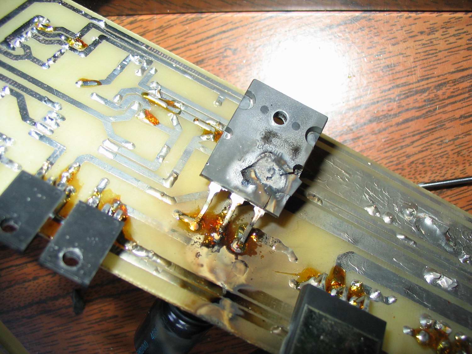

    Старый знакомый Аватар для ~D`Evil~
    03.02.2006
    Санкт - Петербург
    792
    Вобщем у меня опять проблема . Сегодня утром включаю усилитель у слышу нарастающий по громкости гул, ну я тут же вырубил усилок из розетки, решил подождать пока комп полностью загрузится.....загрузился, включаю WinAmp, включаю усилок, все работает. Потом решил DVD посмотреть, включаю...слышу небольшой фон в колонках , ну, думаю, запись такая. Прошло где-то пол минуты и в колонке начал искажаться звук, затем такой щелчок (как будто постоянка попала), заглядываю под стол (у меня усилок пока там стоит), и замираю от увиденного ....ГОРИТ !!!!! Я тут же выдергиваю вилку из розетки, пламя слава богу было небольшое и его удалось задуть.....я в шоке....
    Вобщем мои варианты:
    1) Из за многочисленных прошлых ошибок в схеме че-то дало сбой
    2) Вчера, тоже утром, при включении услышал фон. Оказалось, что это отпал (хреново припаял) общий провод УН. После того как я его нормально припаял, все заиграло. Может отсюда какие последствия?
    3) Произошел пробой на радиатор. Честно говоря последствия похожи, но неужели оба транзистора через краску и через прокладку могли коротнуть на радиатор? Кстати прокладки продали чуть меньших размеров, чем теплоотвод выходников.
    Блин, НУ ЧТО ТЕПЕРЬ ???????
    P.S. Это наверное Лампочка мстит . Я ее позавчера вечером отпаял, и с этого все началось.
    P.P.S. Блин, после такого страшно становится, а если бы я спал ?
    Только-что заметил: слегка обуглился резистор 100Ом, между эмиттерами предвыходных транзисторов, тестер показывает 980 Ом.
    0,33ом как в схеме.
    Мерил там где указано на рисунке
    А ты не мог перетянуть винт и продавить прокладку? А краска - что краска ...
    2ТОХЫЧ
    если 2 резистора параллельно, то при этом напряжении имеем ток покоя 0,068/0,165=0,412 ампера.
    Далее читаем статью Вериса:
    "Выставляем ток покоя. Для установки тока покоя необходимо подобрать резисторы R2, R3 выходного каскада, для увеличения тока покоя их необходимо уменьшать. У меня получилось при токе 85мА на каждую пару выходников 1.39кОм (1к+390Ом последовательно) - больше я выставлять не стал, т.к. радиаторы пока стоят хиловатые, рекомендуется ставить 100-150мА на каждую пару выходников."

  14. #713
    19.04.2005
    397
    D*Evil, я же тебе говорил, краску надо удалить.
    Через неё плохой тепловой контакт с радиатором.
    Вот у тебя транзистор и перегрелся.
    Читай внимательнее , когда тебе советуют дело.

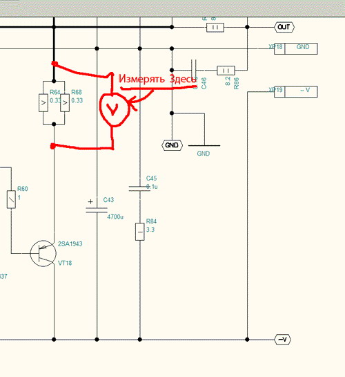

    ТОХЫЧ
    неправильно измерял.
    один конец вольтметра ставишь в нижнюю точку - по твоему рисунку, а второй - на такую же точку - но во втором плече.
    т.е. мерить надо не на одной паре резисторов 0.33 - а на двух последовательных парах, понял?
    соответственно для тока 100мА - напряжение будет 33мВ.
  16. #715
    ТОХЫЧ
    ЗАМЕРЯЮ ПО СОВЕТУ FINDERA кстати рисунок его
    вот так надо мерить.
    напряжение для тока 100-150мА должно быть в пределах 33-50мВ.
    03.02.2006
    Санкт - Петербург
    792
    2 ТОХЫЧ: У меня уже ниче не орет
    2 Стрелец: Да не в краске дело, при работе я транзисторы рукой трогал, все в порядке температура на них небольшая. К тому же я усилок на небольшой громкости слушаю.
    2 Puhlo: Выходники пробиты все, с предвыходом все в порядке. Токи у меня маленькие, я пока не имею возможности врубить на всю катушку, колонки не позволяют, поэтому думаю вариант с возбудом отпадает. Раньше такого не замечалось.
    P.S. Кстати, какую роль играет резистор 100Ом (тот, что между эмиттерами предвыходников)?
