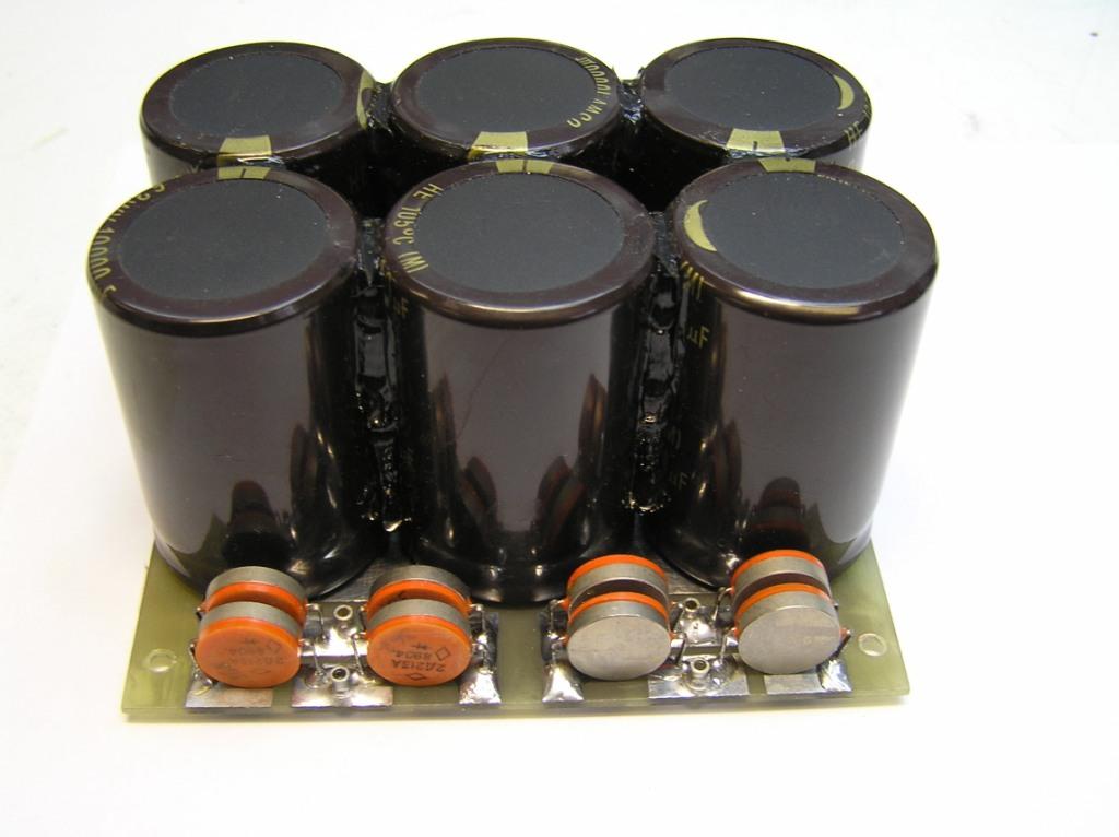

    Любитель звука,Спасибо за оценку! Но это всего лишь макет для испытаний оконечников. Коньдёров тут на один канал : 6х10000uF/63v Samwha HE 105C(M)=60000uF; 10х1800uF/35v Panasonic FC=18000uF; 2х3300uF/63v Panasonic CE=6600uF, что в сумме составляет 84600uF+мелкие электролиты в питании ОУ и защиты+ещё 1000uF(они вроде тож заряжаются). Софт-старт конечно здесь необходим, только вот руки не доходят всё.

    Леженко Денис, Я тоже поставлю банки Samwha HC 10000 мкФ 50В в выпрямитель по паре штук в плечо. Софтстарт сделаю по мотивам Линкс 17, уже платку в спринте развел. А что это за платки на переднем плане у вас? Защита АС?

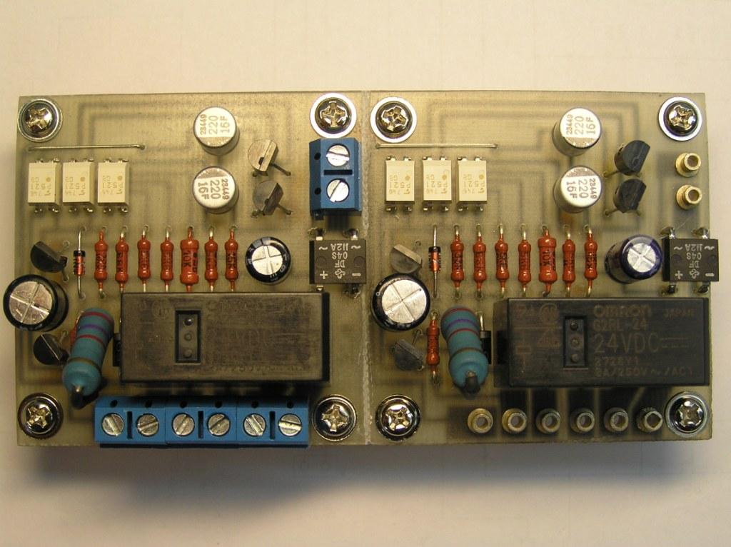

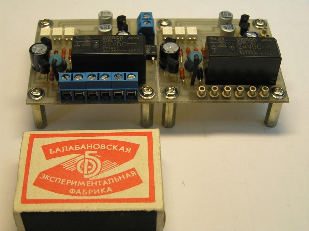

    >Любитель звука,и остальные участники форума, меня можно запросто на ТЫ, так ка я ещё не очень старый. Да на переднем плане именно защита аля Lynx, +ещё один оптрон для быстрого отключения АС при пропадении переменки. Схема защиты собственно вот отсюда: http://sc000.narod.ru/scLM3886Lynx/
    Печатка моя собственная (в P-CAD 2001).

    Леженко Денис, договорились, Денис! Вопрос ко всем - что можно поставить в качестве реле узла защиты, в отсутствии пресловутых RT315 и G2RL. Есть пара реле фирмы Finder, модель 40.61. По даташиту контакты серебро-никель, ток до 16А.

    >Любитель звука,Могу сказать что реле Finder я в аудиотехнике нигде, ни разу, не встречал (в отличии от Omron и Nais), только в силовой электронике.

    Леженко Денис, Omron G2R-2 есть на паре плат от старых телеков. Мож эти лучше будут?

    >Любитель звука, они там скорей всего по цепям питания импульсника мощного стояли или размагничевающей петли кинескопа, и контакты у них изрядно изношенны (искрение при зарядке электролитов и большой ток через петлю размагничивания-хоть и через термистор). Вряд ли они (по звуку) будут лучше, чем новые силовые Finder. (чисто моё сумбурное мнение).
    Добавлено через 2 минуты
    >Любитель звука А вообще это к Д.Андронникову, он в контактных группах эксперт

    Леженко Денис, на сайте Платана есть G2RL фирмы Omron. Думаю эти будут в самый раз?

    Без сомнений!
