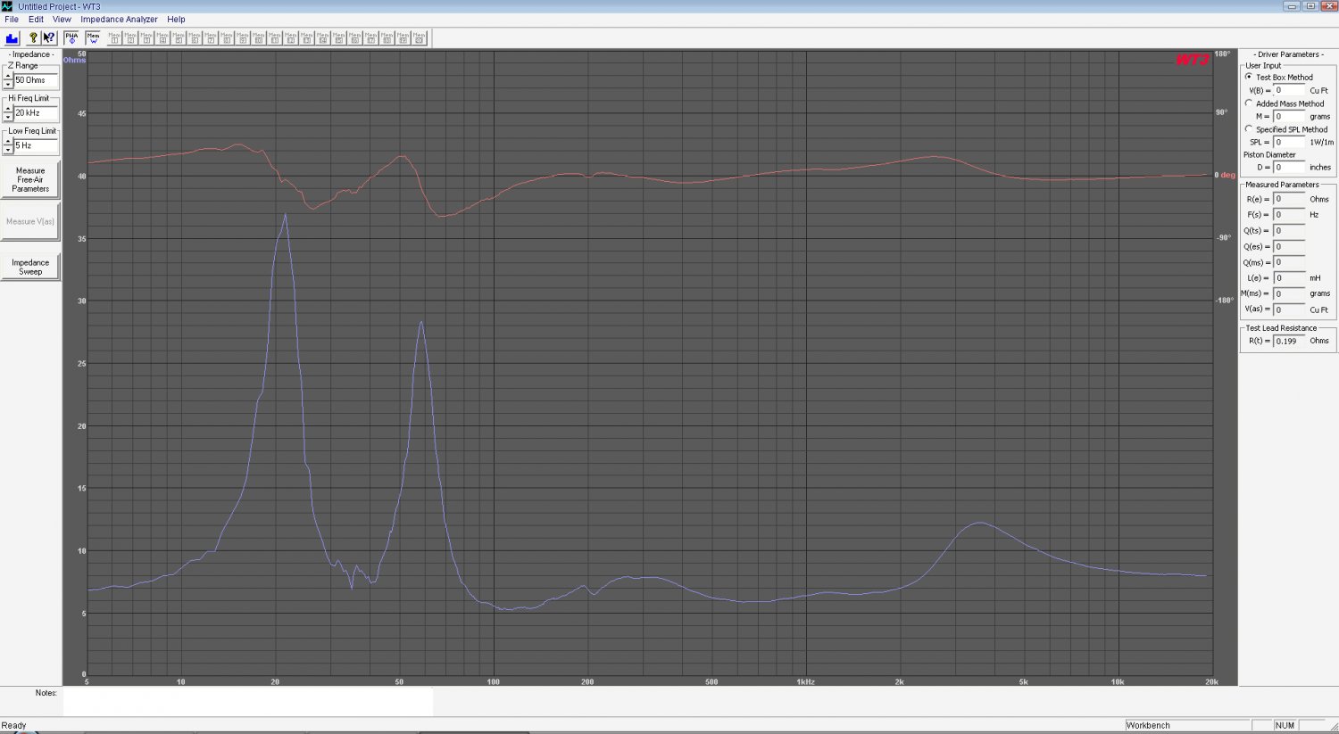

    импенданс

    По умолчанию Re: как вам новая вещичка от Троелса
    О, практически один в один попал, я переживал, чтоб вниз сильно не сполз резонанс трубы. А у динамика собственный резонанс видно чуть ниже, чем даташитовский

    rogozhin, ну мы параметры же не по датащиту считали.

    Около 33 Гц получалась настройка по хорнреспонсу тогда

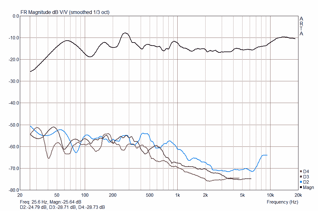

    а вот что сказала арта...
    и HOLM Acoustics
    завтра сниму ачх порта
    арта меряет ачх лучше
    и HOLM Acoustics
    Ну конечно если так мерять то арта лучше. у вас в арте гейтинга нет, а в холме эффективно до 2КГц...
