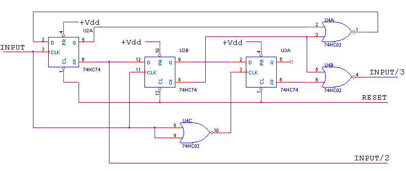

  16. #715
    29.09.2007
    г. Москва
    925
    По умолчанию Re: Via Tremor 7.1 - что за зверь?
    Цитата Сообщение от Полковnik Посмотреть сообщение
    потрясающая гибкость готового изделия.
    и потрясающий генератор цифровых помех при плохой трассировке проекта.
    Я тоже задумывался о таком варианте, но кажется в данной реализации лучше было бы перекинуть плиску на сторону Тремора, а на плате цапа оставить делитель частоты (на 2 и 3) на 3-х корпусах, а также 4 x adm1485.
    Александр.
  17. #716
    07.11.2008
    г.Харьков
    273
    1. На треморе свет клином не сошёлся.
    2. Не думаю, что 15 корпусов логики (делители частоты и регистры для универсального сдвига форматов) будут давать меньше помех чем ПЛИС.
    3. Совершенству нет предела!
