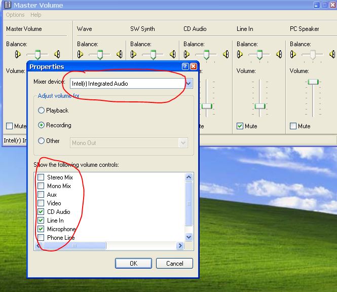

    Добрый день. Подскажите пожалуйста. Проблема:
    - Временно подсоединил карту 0204 на Win XP. Драйвер установлен. В микшере, в свойствах «Воспроизведение» движки устройств есть, в «Записи» всё отсутствует. Чистое поле.
    Что сделать чтоб появились движки в «Запись»? Необходимо для работы в программе Арта. Программа «СпектраПлюс» работает нормально.
    Последний раз редактировалось Medan; 09.01.2022 в 16:09.

    Medan,
    У вас здесь пустота?
    скорее всего драйвер криво устанавился
    Да. но о СпектреПлюс, работает правильно, видит и входной сигнал и выходной есть.. Совсем сбился, что происходит. Да и специ в программах тоже в догадках..

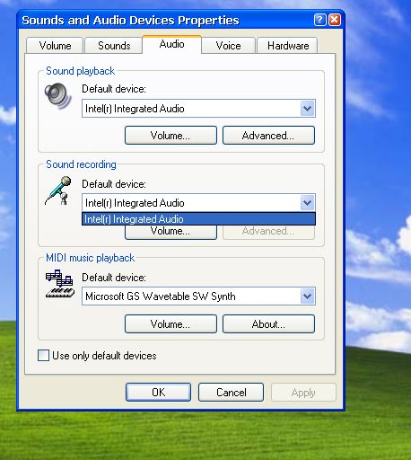

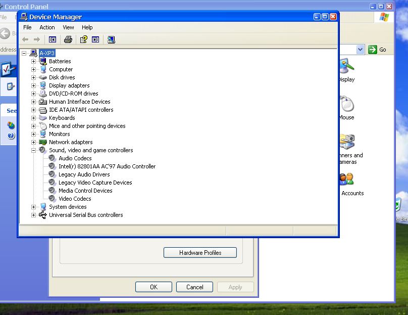

    Medan,
    так не бывает...
    В device manager стоят какие то вопросительные или восклицательные значки?
    покажите фотки device manager
    и audio device properties с раскрытой менюшкой

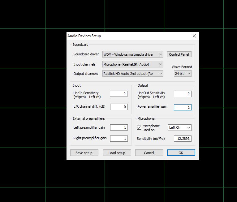

    Medan,
    и тогда уже покажите, что у вас в арте на вкладке audio device setup
    что бы не небыло гадания на кофейной гуще
    написал в личку
    У меня сложилось чувство, что карту 0204 нельзя применять в Арте, хотя в Спектралабе работает нормально. Речь идёт об ХР.

    Проверьте по картинкам, которые я поставил в теме, в том же самом порядке,
    1- что в драверах ему0204 и не стоят ли воскл. знаки, если в дровах все правильно, то переходите в п.2. если нет то переустановите дрова.
    2 - сморите в audio device properties и в playback и в recording default device устройствах выбрана ли ему0204
    3 - в арте в меню audio device setup в первой строке soundcard driver выбран WDM. во второй и третьей строках input и output channel выбранны сответственно ему0204
    Удачи

    Всем за помощь спасибо. Вопрос снят.
    Делюсь результатом. АРТА, под ХР, с картой 0204, работает только с версией 1.6.1. С другими версиями результат нулевой. С этой версией, карта 0204, работает и в Win10. Аналогичный результат и с картой 0202. Это их особенность.
