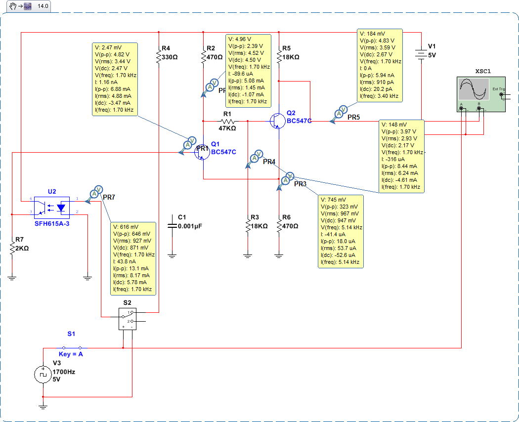

    Леонид,
    а что если такую схему применить для датчика окончания ленты ДО ?

    Предлагаете модулировать светодиод? Это, конечно, значительно уменьшает чувствительность к внешней засветке, но не хотелось бы этого делать из-за помех.
    Не, это я перемотку моделировал (1680 Гц)...
    Смотрел импульсы на выходе схемы.
    Может тогда такую схему ?

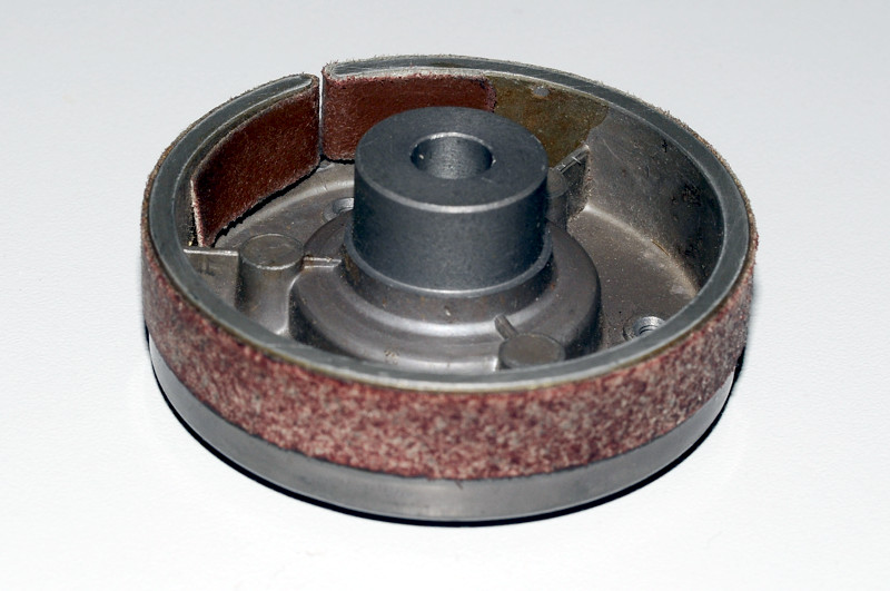

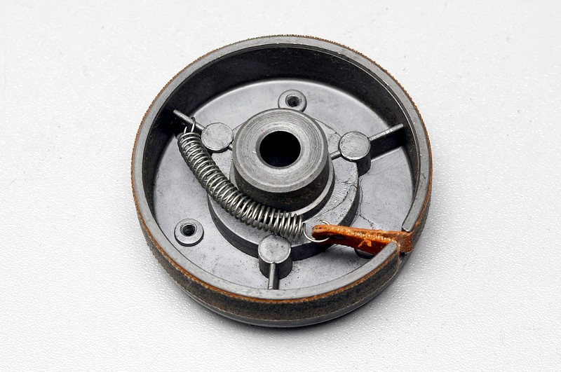

    Извиняюсь за приземленный практический вопрос - какой материал лучще использовать на тормозных барабанах?
    Штатная лента "отполирована" временем, покрытие канифолью не дает долговременного эффекта.
    В одной Э004К встретил наклеенную 1мм пробковую ленту - с ней тормоза работали отлично.
    Даже с металической 27см полной катушкой остановка почти мгновенна...
    Как написано в книге Соколова и Котова - кожа шевро. Купил на рынке вот такой обрезок кожи толщиной 1 мм, но еще не пробовал:
    Кожу, наверное, можно спросить в мастерской по ремонту обуви или одежды. Крепление тоже разное бывает - у меня на одном аппарате пружины, на другом - приклеено.
ID:	360332 Нажмите на изображение для увеличения.
    Это не лучший вариант. Слишком большой тормозной момент портит ленту. Момент должен быть номинальным - 0.025..0.050 Нм в направлении намотки и 0.095..0.130 Нм в направлении размотки рулона. Для Studer пишут 0.1 Нм и 0.3 Нм, но это, вероятно, для толстой ленты.

    если есть торможение моторами,момент остановки действует только после окончании ленты,1мм кожа слишком толстая,а на перчатках-самый раз,толтая кожа не полностью освобождает барабаны в режиме воспр. И как не странно,лейкопластырь обычный тоже работает

    смысл тормоза в э003-004 не в шероховатости поверхности,а в захвате барабана,решаюшая роль-пружины,ленты тормоза практически полированы им сложно захватывать пористый ,шершавый материал

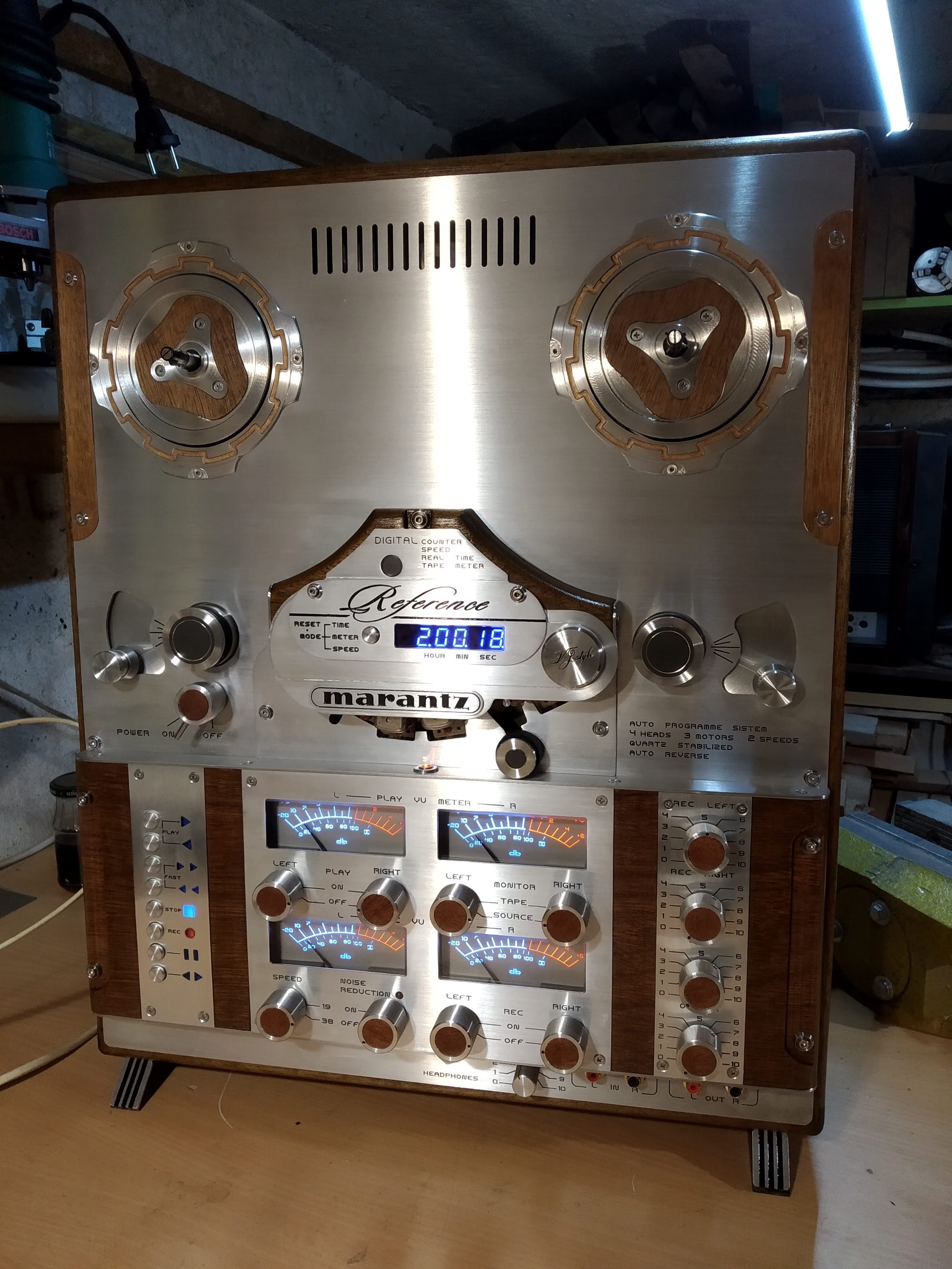

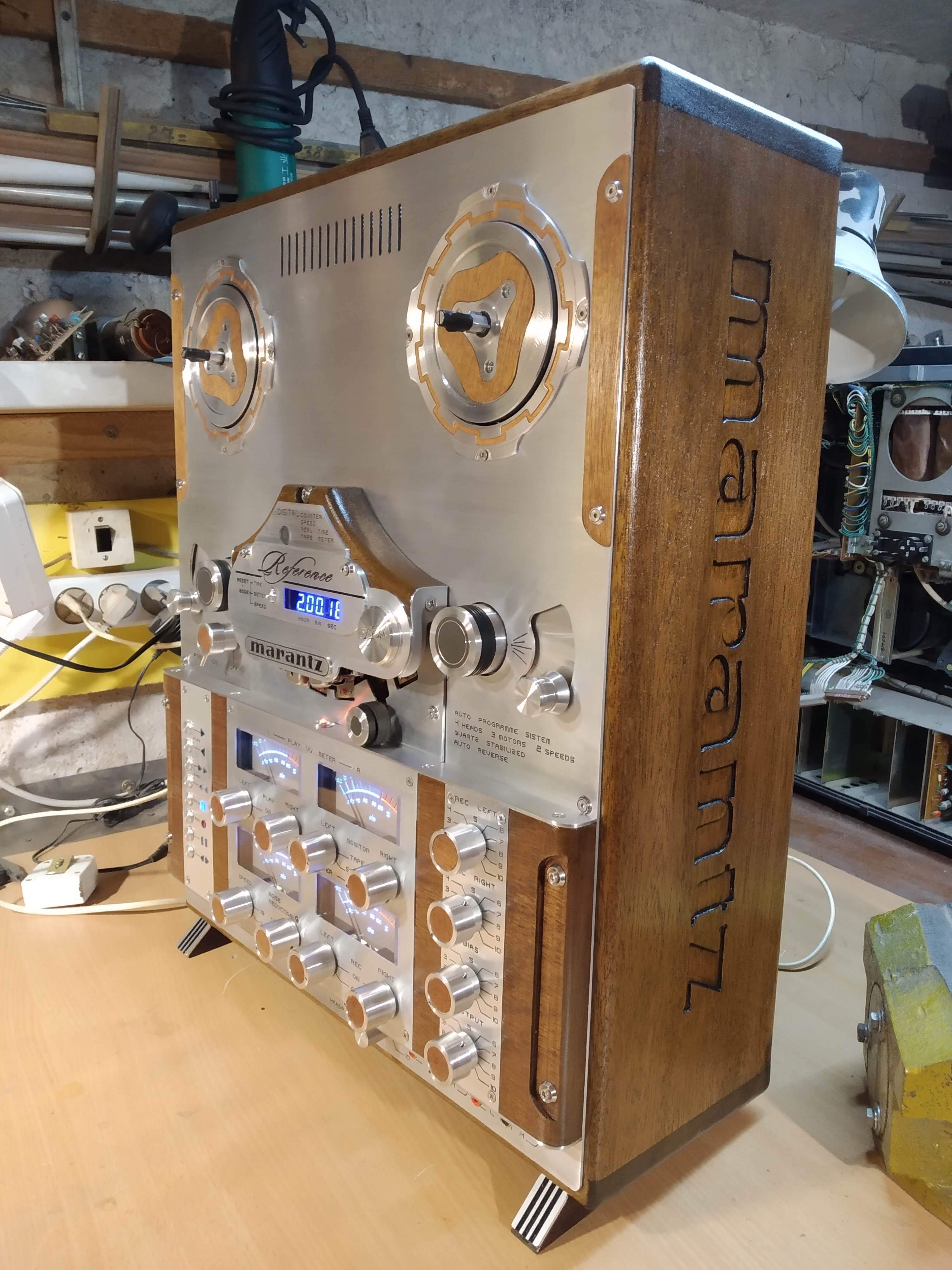

    ТА1-003а-ляМарантззз, кому не нравится , кому нравится а клиент знает лучше как надо..Нажмите на изображение для увеличения.
