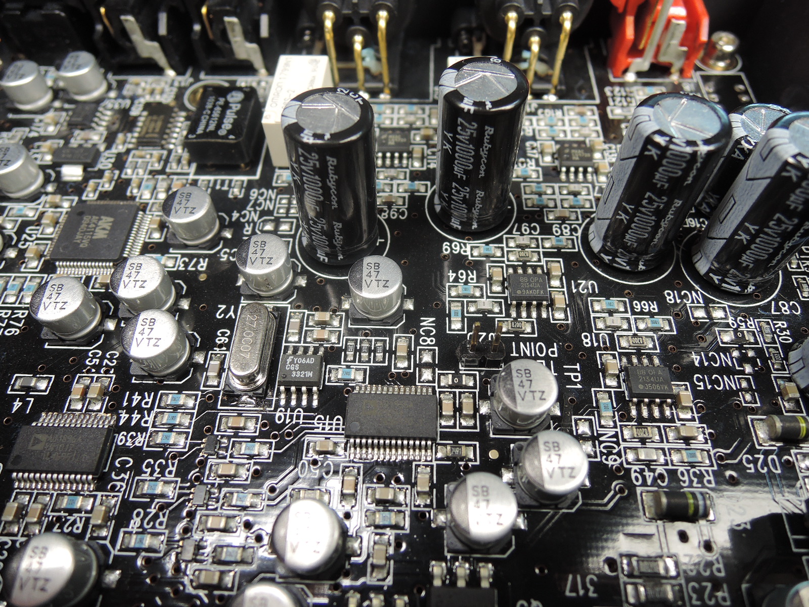

    Этот ещё не дорогой, Hegel HD30 заметно дороже, а тоже никаких аудиофильных кондеров и пленки - керамика да Rubycon YK
    Двадцатка тоже такова - и звучит весьма неплохо.
