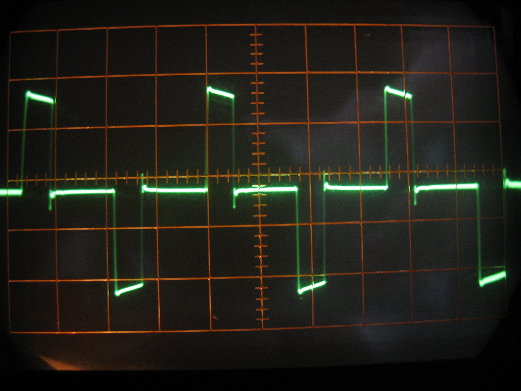

    Да видишь ли , тут в чём подляк - я же не могу менять там вид силовой цепи , так как иначе придётся менять и силовой транс , который питает собственные блоки прибора . Вот тут на картинке - как раз схема выпрямителей ( схемы силовых цепей в интернете нет ) , там слева два транса , верхний питает "выхлоп" прибора , а нижний - как раз его блоки ( основные напряжения +5 , +15 и -15 с линейными стабами и ещё 3 вспомогательных ) ... вот и смотри , сколько там обмоток и отводов , совсем мне как-то неохота всё это перематывать . Ну и получается , что если он раньше работал от полумоста , то и мне его надо сажать на полумост ... но так как у меня полумост будет давать больше напряжения ( 300 Vp-p вместо 200 ) - то надо же куда-то лишнее слить . Если этот фокус с катушкой ( трансдуктором ) последовательно с первичкой не пройдёт - в крайнем случае сделаю маленький полумостик с ШИМ , а куда деваться ?
    В принципе , эти недостатки , про которые ты говоришь - они как раз тут не очень важны ... что много витков , да и фиг с ними , намотаю , динамика тут тоже не очень важна , так как потом всё равно линейные стабы стоят , да и нагрузка стабильная . Я вот больше опасаюсь перегрева феррита МУ ... интересно , у тебя есть какие-нибудь эмпирические формулы , связывающие мощность нагрузки и потребные размеры Ш-образного сердечника трансдуктора ? Дело в том , что именно в БП я их никогда не применял ... а там где применял - мощности были небольшие .
