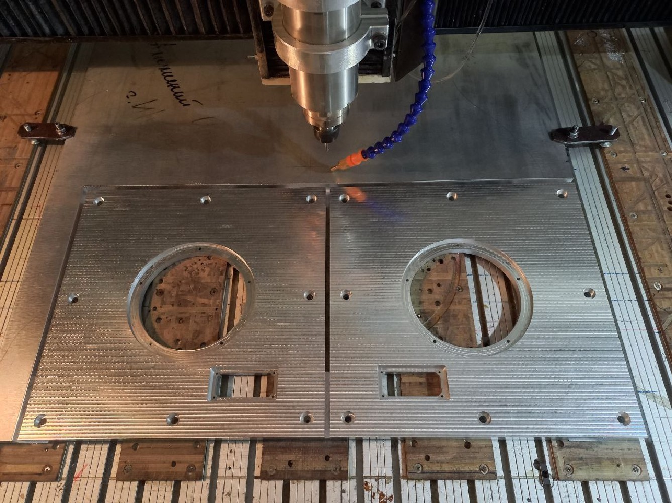

    Приходилось-ли вам делать колонки из алюминия?
    Вот и мне не приходилось.

    В России была контора,занимавшаяся подобным
    Хз что с ними сейчас
    Экзотика
    Можно и из бетона,и из стекла,и даже из чугуна отлить)
    Вопрос в затратах и практичности
    Деревяхи вполне хватает при должном количестве ребер/распорок

    Geneleс делают из алюминия. Но надо понимать что они часть компании владеющей металургией(ну или как-то около того) и им эти корпуса "условно бесплатные"

    Да из Al много кто и как минимум переднюю панель. У меня были Yamaha HX-8, там крупные ВЧ и Сч волноводы были отлиты из алюминия)))
    Понятно что энертность корпуса становится выше, для этого нужно. что то тяжёлое, но тонкое.
    Имхо если обеспечить высокие: жёсткость. вес и затухание уже полдела. Т.е для баффла использовать наборный "пирог" сталь облицованную в вязкие композиты + декор из традиционных материалов типа МДФ

    У меня есть Infinity Intermezzo 4.1t и Infinity Intermezzo 2.6р. Обе модели в литых алюминиевых корпусах. Корпуса не сильно толстые, но с внутренней стороны на стенках отлиты много разных ребер жесткости (вдоль, поперек и наискосок).

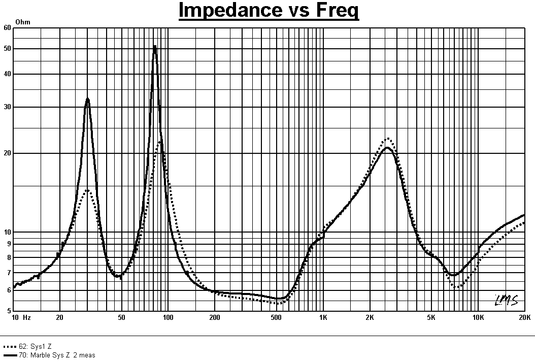

    Алюминий - не лучший материал и дорого технологически.
    Стекло - плохой материал.
    Бетон - очень хорошая вещь: дешево (если серия), акустически отличный, можно легко получить нужные параметры, например, уменьшить массу напонителем.
    Мрамор - хороший материал, но дорого и масса большая.
    Я сравнил мраморный и МДФ коорпус по эффективности фазоинвертора:

    Но, действительно, МДФ достаточен почти всегда. Выигрыш от чего-то другого несопоставим с затратами.
