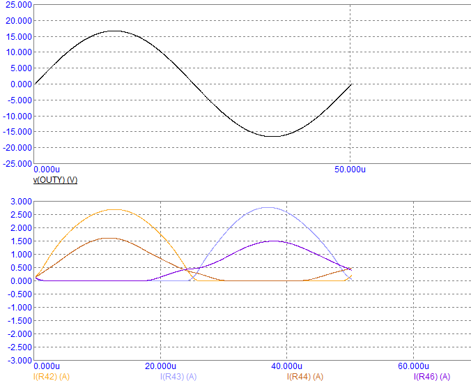

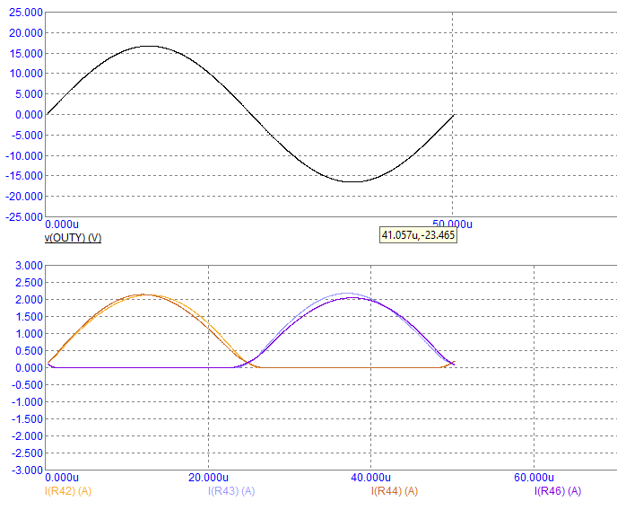

    Ух ты! А точечка-то соединения R39 и R40 весьма не проста. Не зря автор рекомендавал оставить её. Интересно, откроет ли он сообществу её секрет?!
    Короче, если её не соединять с выходом, то на синусе токи в вых транзюках распределяются примерно так:
    А если соединить, то так:
    (цветные диаграммы соответствуют токам в эмиттерных резисторах R42, 43, 44, 46, верхняя черная - напряжение на выходе)
    В покое (без сигнала) этого перекоса токов не будет видно.
    Схема при всём при этом оба варианта прекрасно отрабатывает, и разница на спектрограмме искажений практически не видна. Просто пары работают по-разному.
    Последний раз редактировалось Stalin; 05.03.2025 в 20:35.

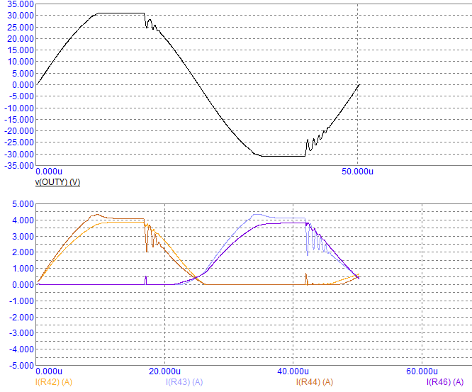

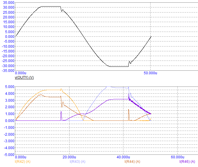

    При клипе:
    1) без соединения:
    2) с соединением:
    И промежуточный вариант через сопротивление 10 Ом:

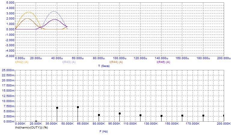

    Судя по скриншотам у Вас Microcap. Посчитайте гармоники с соединение и без.
  15. #694
    Частый гость Аватар для Stalin
    10.08.2005
    г. Екатеринбург
    218
    По умолчанию Re: YES-эксперименты 2
    sergey3145,
    Нач установки: токи покоя 120...135мА, на входе 20кГц, ~1В, на выходе ~20В.
    Я немного по-другому мерю гармоники: с первых же микросекунд, а не на 5-й установившейся волне, поэтому их больше чем обычно. И транзисторы не все родные...
    Но нам чиста сравнить.
    Не соединено:
    Соединено:
    Если на входе 200мВ то вторая гармоника 2.6мВ, 3я по 10ю - 1.9...1.7 (в обоих случаях)
    Еще заметил разницу в работе мосфетов: без соединения токи в R39, R40 отн. стабильтны - 18..24мА, а с соединением повторяют синус сигнала, и в максимуме доходят до -15....+45мА
    Последний раз редактировалось Stalin; 06.03.2025 в 12:57.
