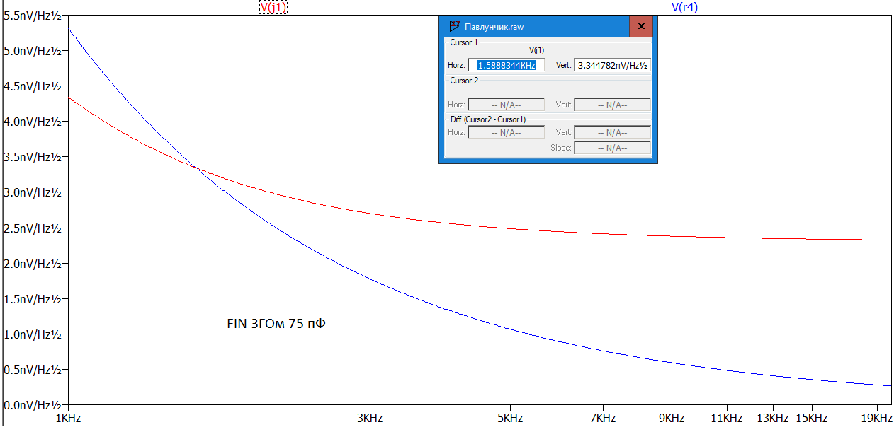

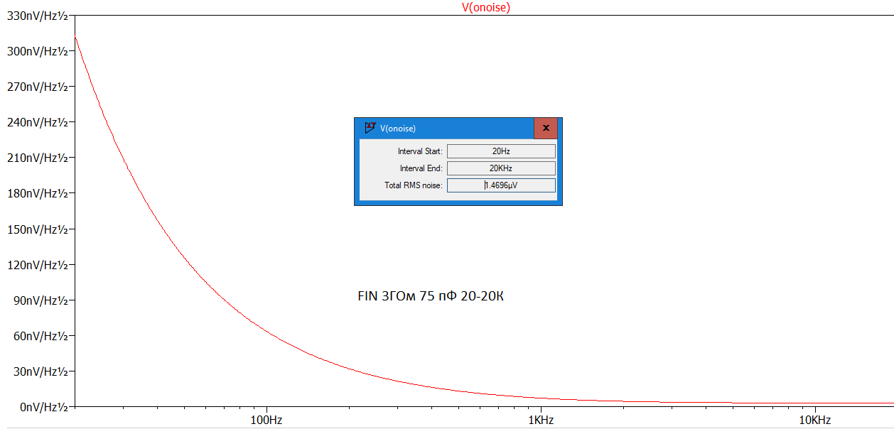

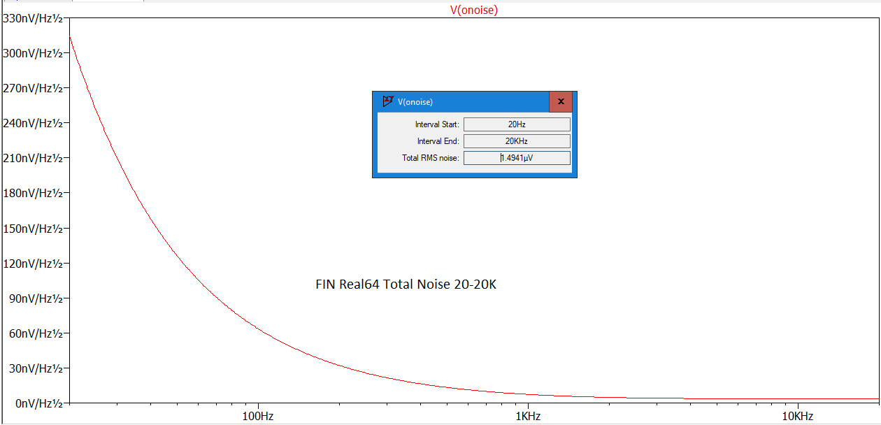

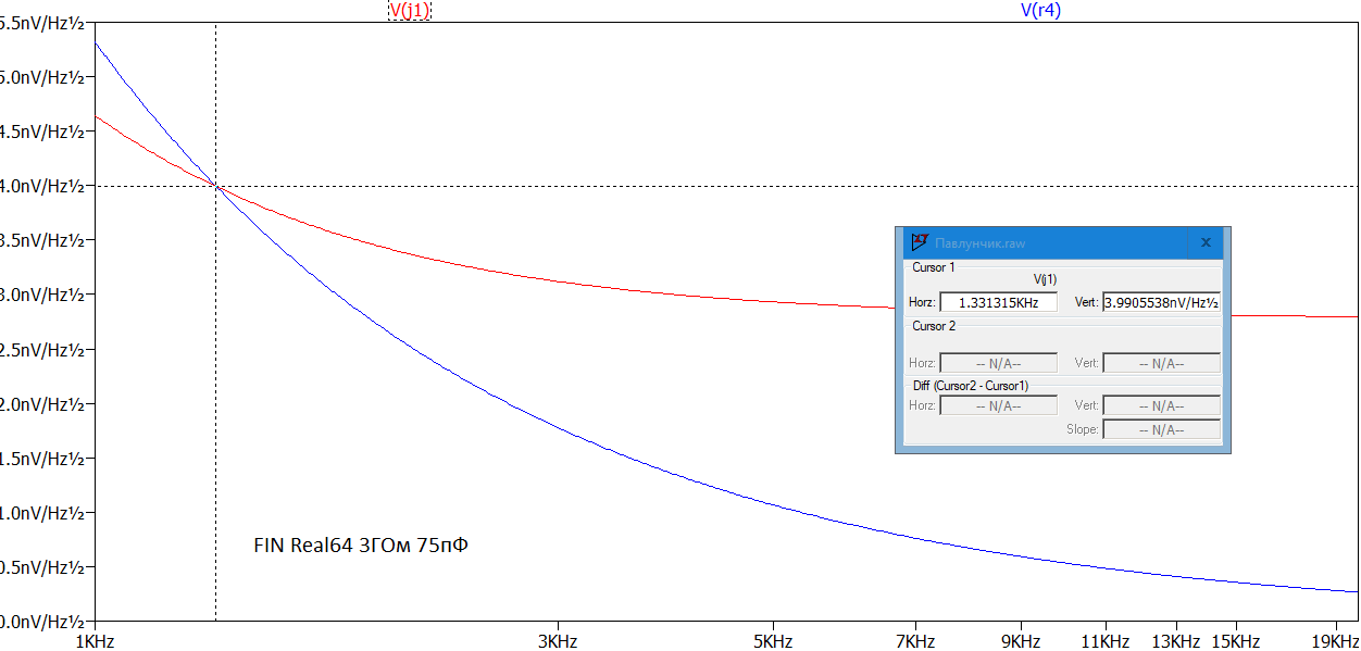

    По умолчанию Re: Доработка бюджетного студийного конденсаторного микрофона или нестандартное схемное решение для стандарта фантома 48V, 6.8 кОм/6.8 кОм.
    Но сейчас проверю.
    Проверил.
    В сравнении "чистый" FIN и модифицированный по Real64 с подключением затворного резистора в цепь истока.
    Транзистор везде 2N5485, в обеих схемах напряжение с-и установлено 3В.
    Точки пересечения отличаются по частоте, у Fin 1.6 кГц, у FIN Real64 1.3 кГц.
    По общему шуму в диапазоне 20-20К схемы совпадают до третьего знака.
    ИМХО различия несущественные.
    Но выбросить два резистора делителя - замечательно.
ID:	396660   Нажмите на изображение для увеличения.
ID:	396661   Нажмите на изображение для увеличения.
ID:	396662   Нажмите на изображение для увеличения.
    Гоша, спасибо! А можешь повторить эти же расчеты с емкостью 5 пФ? Ведь такое вкючение резистора фактически имеет место в дешевых маленьких капсюлях.
  7. #686
    21.01.2004
    3,607
    semimat,
    Я не знаю номинал резистора утечки.
    Есть разные мнения.
    Противоречивые.
    Могу тупо сунуть 5 пФ в FIN или в ИП.
    Результат предсказуем - во всех случаях шум схемы будет определяться исключительно номиналом резистора.

    Мне кажется, что если есть различия в шумах схем, то они будут в большей степени проявляться для малых емкостей мембран. Пожалуйста, попробуй для 3ГОм и 5 пФ. Именно тупо сунуть 5 пФ. Может тогда различия станут заметней. Хорошо бы сравнить шумы еще и в диапазоне от 10 Гц.
  9. #688
    21.01.2004
    3,607
    semimat,
    Конечно будут.
    И не просто от емкости, а от произведения RC.
    Чем больше емкость и сопротивление, тем ближе общий шум к шуму отдельного ПТ.
    Другой вопрос, что выбрать произвольно большое значение R нельзя.
    Тупо сунул.
    Точка пересечения предсказуемо скакнула до 12 КГц.
    Т.е в диапазоне 0-12КГц шумы RC выше шума транзистора.
    Общий шум предсказуемо увеличился до 29 мкВ.

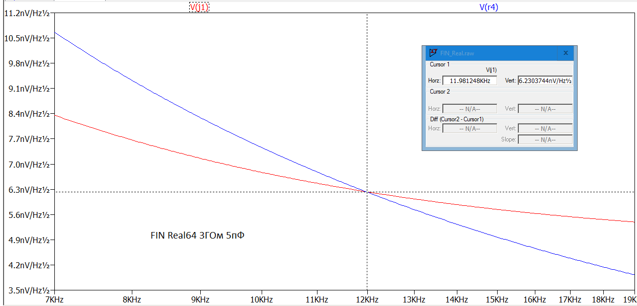

    Гоша, спасибо! А это для какого включения резистора - в истоковую цепь (real64) или в отдельный делитель (FIN)? Очень интересно понять различия. Я уже ранее в посте #677 писал:
    "...Real64 использует существено другое включение высокоомного резистора - а именно, он заводит его не на делитель, а на исток полевика (небольшое запирающее смещение - не в счет). В этом режиме эквивалентное входное сопротивление схемы возрастает многократно, и плюс образуется некая положительная обратная связь с истока на затвор, которая на сверхнизких частотах должна как-то проявиться. Но из экспериментов real64 этого не наблюдалось. Если сможешь, то сравни в моделировании по шумам и этот вариант включения резистора."
    Мне хочется понять, проявляются ли различия в моделировании?
    Когда исследовали зависимость шумов от номинала резистора утечки, получилось, что невзвешенные шумы для 1 и 3 ГОм различаются в 5 раз, а после взвешивания разница становится менее 30%.
    Здесь мне хочется прийти к примерно аналогичному выводу, что для разных схем включения резистора, шумы немного различаются. Но различие незначительное (меньше, чем для 1 и 5 ГОм), оно проявляется лишь на сверхнизких частотах, поэтому практически полностью исчезает после процедуры взвешивания.
    Последний раз редактировалось semimat; 05.05.2021 в 20:43.
  11. #690
    21.01.2004
    3,607
    В истоковую цепь.
    Я подписываю картинки FIN, если это FIN "от Павлунчика".
    А с модификациями Real64 подписываю FIN Real64.
    Не стоит ожидать от включения затворного резистора в истоковую цепь значительного увеличения входного сопротивления. Слишком маленький Кус усилителя, чтобы вызвать значительные изменения.
    Тем не менее, они есть и наблюдаются в виде уменьшения характеристической частоты у FIN Real64 по сравнению с FIN.
    Но есть и некоторое повышение "полки" и общего шума за счет того, что затворный резистор опирается на более шумный узел, отсюда более высока "полка".

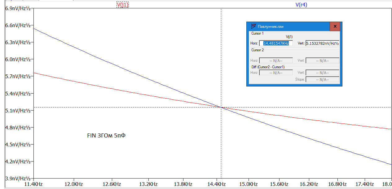

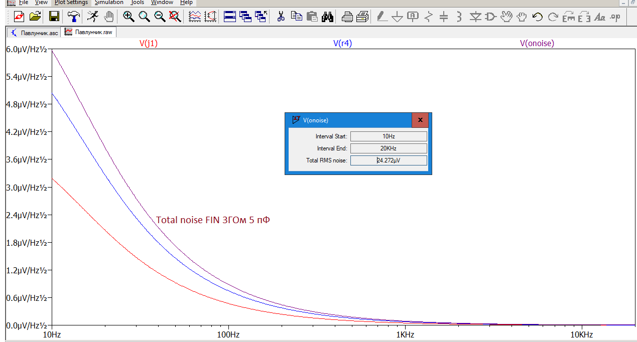

    Выкладываю результаты для FIN с 3ГОм и 5 пФ.
    Характеристическая частота 14.5КГц, общий шум 24 мкВ.
    Напомню, для FIN Real64 эти значения соответственно 12КГц и 29 мкВ.
    И да, FIN Real64 при некоторых значениях отношения резисторов в цепи истока обнаруживает склонность к низкочастотной генерации.

    Оба варианта схемы никак не защищены от инфранизких частот, а неплохо бы это сделать.
    Увы, в конденсаторных микрофонах сделать это правильно, так, чтобы не перегружать каскад на ПТ, невозможно без существенного ухудшения шумовых характеристик.
    Цитата Сообщение от Павлунчик Посмотреть сообщение
    При понижении питающего напряжения напряжение СИ падает заметно больше, чем с внешним делителем.
    А кто мешает настроить схему таким образом, чтобы выставить требуемый ток стока и, соответственно, напряжение с-и? Касается обеих схем включения затворного резистора. При смещении с делителя в истоке это делать проще - подстраивать резистор в единицы/десятки кОм проще, чем мегомные резисторы.
    а соответствующий резистор. Хотя бы шума поменьше получим
    Как раз наоборот. При прочих равных шума будет меньше за счет сдвига частоты влево в сторону НЧ при смещении в истоке.
    К чему что-то ухудшать?
    Чтобы что-то ухудшать, надо сначала это улучшать. См картинку из 651 поста. Почему у схемы FIN хуже с инфранизами? Что нам на это скажет Глав ред?
    На Ваших графиках "ни о чём"?
