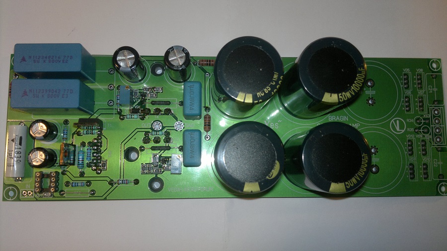

    от MAXIM_A Нажмите на изображение для увеличения.
ID:	216022 и от msgkras Нажмите на изображение для увеличения.

Название:	2014-08-22 14-24-44.JPG
    Андрей Константинович

    Нажмите на изображение для увеличения. Название: 2014-08-22 14-24-44.JPG Просмотров: 25 Размер: 159.3 Кб ID: 215994
    Андрей Константинович , с почином Вас .
    У меня полностью готовые две платы будут только в понедельник .
    А кто сможет просветить вопрос : какая МС лучше и чем для нашего уся -
    AD825 или AD845 ?
    Вроде по даташиту ,на мой взгляд , 825-я получше .

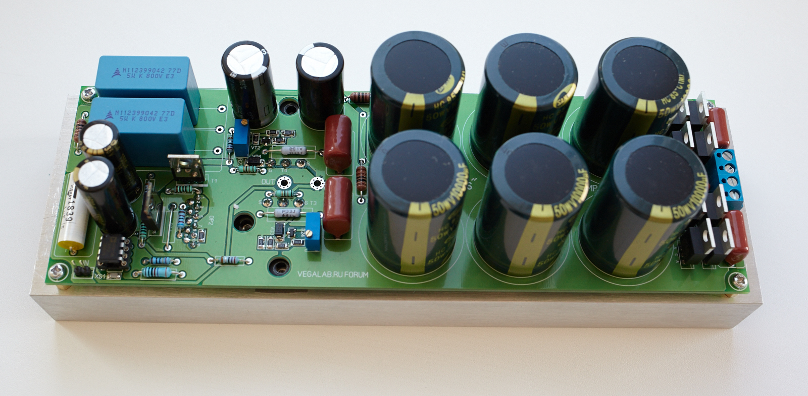

    Второй

    Первое включение от лабораторного БП, +,-30в. Ток потребления, общий 0,1а. На выходе +0,3мв.
    Смотрим дальше...Второй канал, 120ма, смещение определяет ОУ, +3мв.
    ОРА134
    Последний раз редактировалось MAXIM_A; 23.08.2014 в 12:11.
