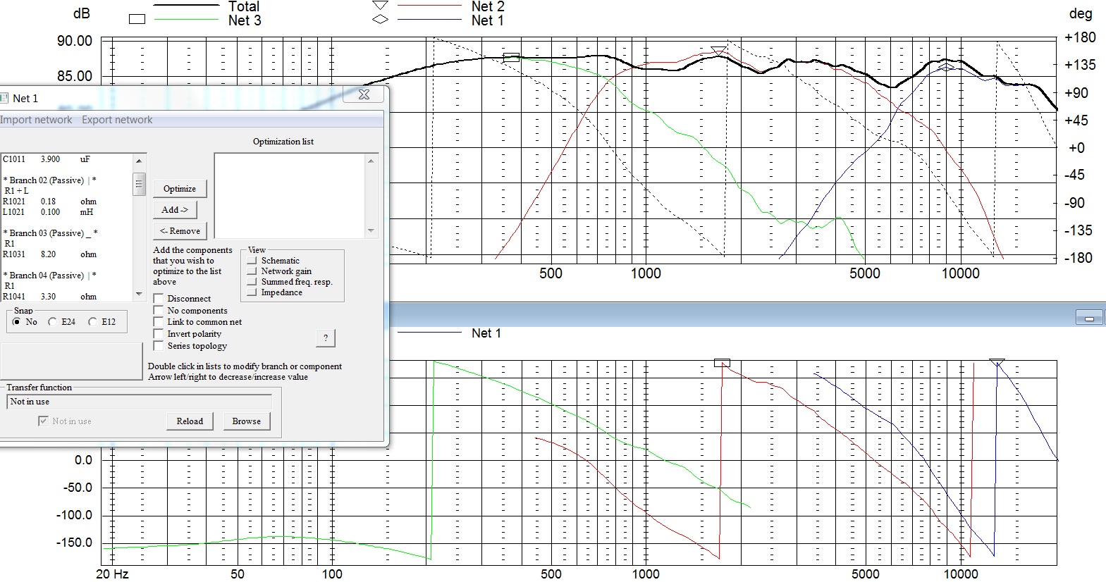

    Раз вопрос ко всем: Доигрывает со спадом небольшим, нормально там звучит. И средник, и пищалку нужно ставить со сдвигом, по центру бафла появляется неравномерность.
    СЧ на передней панели 24см со сдвигом
    ВЧ со сдвигом
    В самом верху микрофон слегка завышает.
    по центру если ставить на много печальнее картина. Меня заинтересовали отзывы о этой парочке динамиков, но я все сделал с нуля, отношения к этой теме моя система не имеет, кроме как динамики те же. Делать по центру, или нет - решайте сами. Если что, в личку, или в любую мою тему. Хотя, если есть микрофон, то в картонку поставьте динамики и померяйте, это 2 минуты и истина у вас в руках.
    ВЧ ставить под СЧ, то есть вверху СЧ, тогда лепесток направленности будет в уши ложиться, просимулируйте этот процесс, тоже 2 минуты.

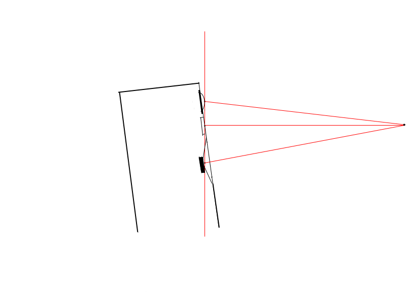

    ВЧ ставить под СЧ, то есть вверху СЧ .
    Вы, так имели ввиду: Нажмите на изображение для увеличения.

    тогда можно не наклонять, все-равно потом заново сводить, на картонке если попробовать, то можно быстро это сделать

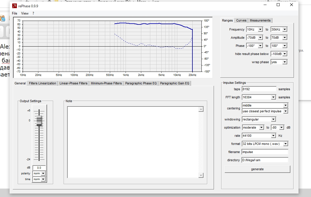

    Вот симуляция для 1 м и с номиналами СЧ 2,2 Ом, 5,6 мкФ твоего фильтра. Хочешь сказать, что не похоже на замер Георгия Крылова?
