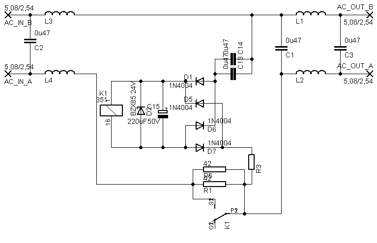

ID:	177388 - отобразил слева-направо. Переименовал входы-выходы. Оказывается, этого достаточно.
    Во вложении файл софтстарта. Мне считается, что параллельные резисторы будут еще надёжнее последовательных.

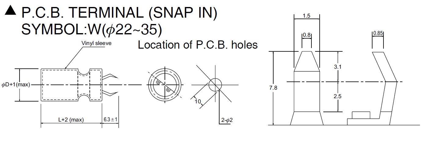

    У меня тут конденсатор под носом 10000 мкФх63В 35 мм диаметр, меж ног около 11 мм. Весь инструмент в мастерской, даже померить нечем, блин...
    У меня на всех конденсаторах с жесткими короткими выводами 10мм в том числе и 10000 мкФх63В Jamacon
    По диагонали нога 1,6мм

    Софт старт большеват получился. Надо малость поджать, мне кажется. Около 200 рублей печатка стоить будет.
    ВейвКорп - это тоже я.

    Вот первое попалось
    для всей линейки с короткими, жесткими выводам правда чисто для Jamacon
    Хотя они все однотипные я думаю
ID:	177436Расположение P.C.B. отверстий
    тоже 10мм между ногами и ширина ноги 1,5мм (по диагонали и выходит 1,6)
    он у вас в БП будет встроен?
    Может еще организовать софт старт для конденсаторов БП, где то видел, сделано на мосфетах работающих в ключевом режиме
    Коля, напиши пож-ста номиналы резиков? ну и ватность...

    По умолчанию Re: Симметричная топология Холтона На биполярах, биполярномосфетный гибрид
    Николай_87, я не вижу 100 В с ёмкостью более 3300 мкФ.
    Софтстарт отдельно хочу сделать.
    Артём, я по 5 Вт поставил в плате. 42 ом.
    типразмер 5 Вт. Говорили про мягкий старт электролитов. Это уже "масло масляное". Одного софтстарта достаточно. Либо тот, либо тот нужно использовать. Действие одинаковое. В сетевом варианте нагрузка одинаковая на все обмотки транса.
