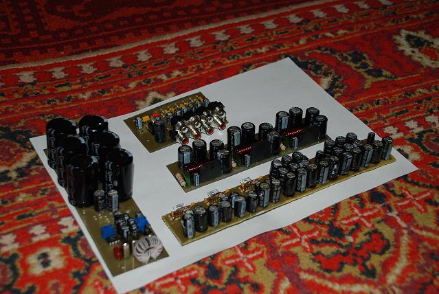

ID:	162891 вот, кстати, практические варианты усилителей LM3886, сделаны были года 3 назад. Бюджет и габариты определялись заказчиком, т.е. денег дали мало.

    Тогда и агеевский и зуевский конструктив не катит .
    С уважением Максим.

    По умолчанию Re: Усилитель на LM3886\LM1875 по схеме dekko
    .Васильев, это почему? У Агеева то всё правильно! Да и версия плат Володи Лепёхина довольно удачна.
    Я же сказал,не свистит и ладно . Для моей цели достаточно.
    Между "не свистит" и "хорошо играет" - пропасть

    А в девятом зене я долго боролся с ним, а сейчас когда выкинул РГ и сократил проводники от тюльпанов до входа платы усилителя до 2-3см он молчит как-будто выключен.
  19. #698
    flipper
    А я вот кстати поимел проблему у себя. Сделал двойное моно, все прекрасно. А потом добавил два канала на НЧ, и тут она, зараза и полезла - петля через обмотки. Пришлось резик вставлять в землю между трансами. Хреновый транс оказался басовый, менять буду
