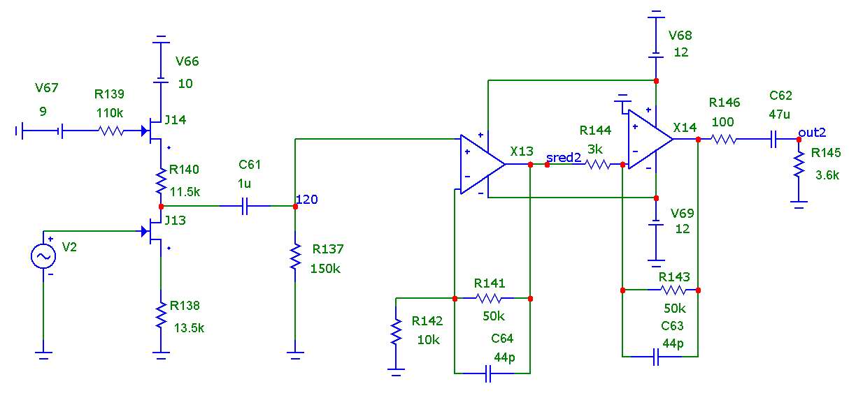

    Обоснование: В микрофоне встроен полевой транзистор, но его включение в стандартной схеме далеко от идеального, о чем в частности сказано на LinkvitzLab, тут, по этому надо не тупо включать его по схеме из даташита, а задать наиболее благоприятный режим работы.
    Одна только каскодная схема (без операционного усилителя) дает увеличение чувствительности около 26-30дБ !!! Это впечатляет!
    Финальный вариант схемы (картинка внизу) - в том виде, что работает у меня: картинка и файл с печаткой для SprintLayout.

    Следующая схема - та которая лично мне нравится больше, на двух оу (в одном корпусе), без дополнительного транзистора. Кроме прочего отличается еще и меньшим минимальным напряжением, которое требуется для ее работы. Практически напряжение снизу ограничено только требованиями примененных ОУ - для использованных мной AD8620 это около 7В (однополярного):
    Печатка.

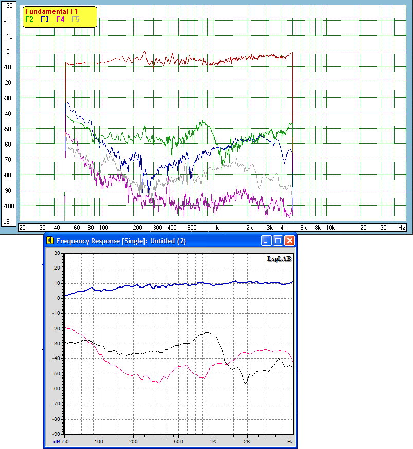

    После заявлений на форуме, что микрофоном включенном по схеме с ОИ измерять искажения некорректно, собрал пред по Линквицу, один в один, только Ку ОУ поставил 30.
    Итак, есть два преда, один старенький микрофон со стандартным предом: капсюль включен по схеме с ОИ, в стоке 12кОм, питание 9 В, далее усилитель на ОУ.
    Второй пред по Линквицу.
    Задача сравнить искажения, результат во вложении, чтобы не засорять графики, показаны только 2-я и 3-я гармоники при расчётном уровне измеряемого звукового давления около 99дБ.
    Разницы нет никакой.

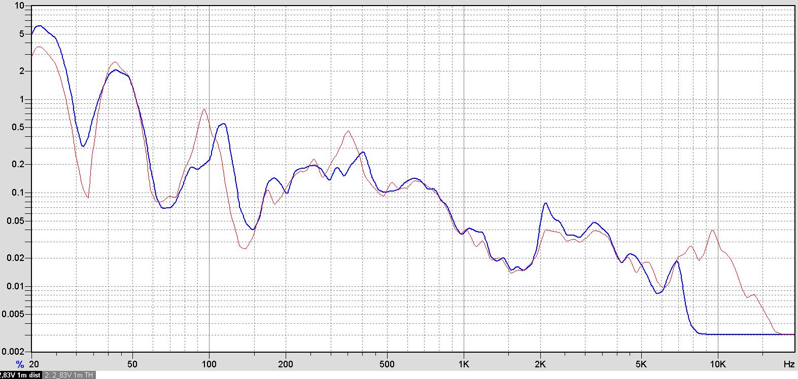

    Что за АС? Покажи АЧХ с гармониками и поставь сглаживание чуть поменьше.

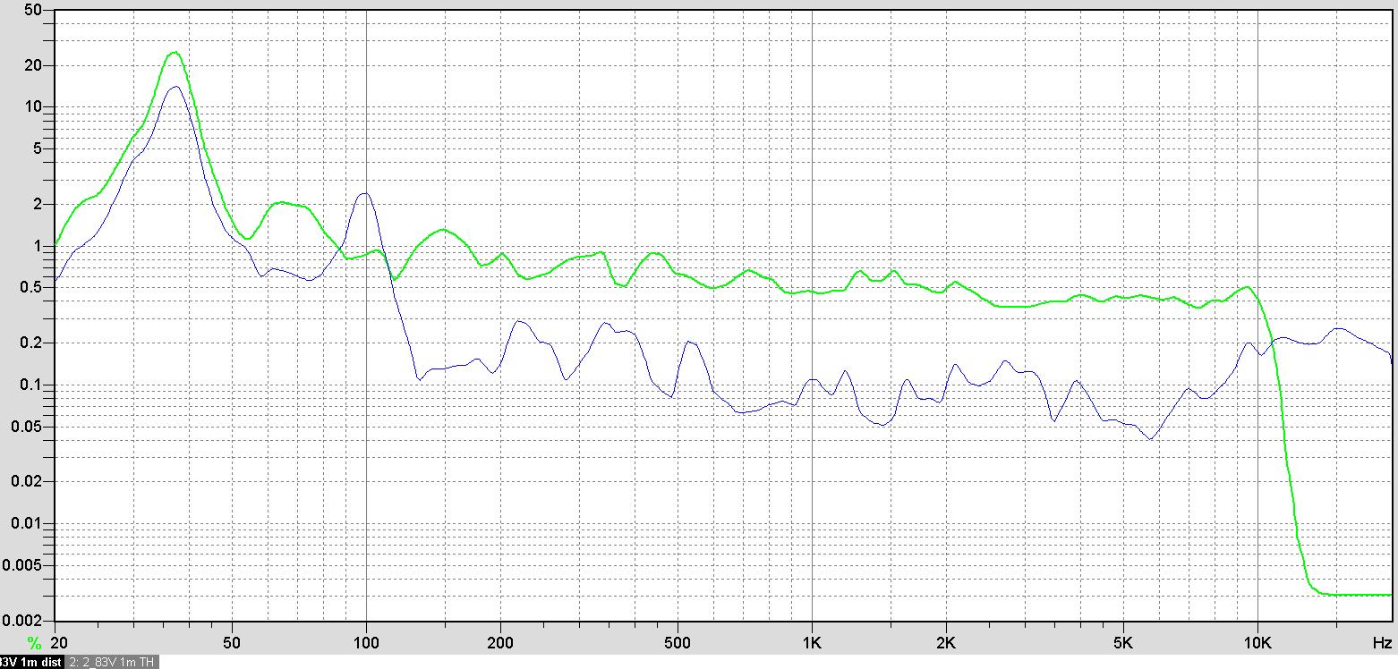

    Какое выходное напряжение получается с преда при Ку=30 и давлении 99дБ?
    Вот какая у меня была разница при 90дБ давления.
ID:	184247   Нажмите на изображение для увеличения.
    Сглаживание 1/12 октавное, так сохранено, уменьшить не могу.
    уровень около 0дБ для обычного преда и -20дБ для Линквица.
    Не, 99 дБ это я чуть загнул, думаю 97-98 дБ.
    Математика такая, чутье 87 на метр при 2,83 вольтах. Я измерял при 5,6 вольтах на расстоянии 0,5 метра, в идеальных условиях это +12 дБ. В комнате чуть меньше.
    Что за АС?
    Мидбас 5,5
    Для лучшей читаемости нормализовал, т.к. Линквиц имеет Ку на 20 дБ меньше.

    Так может у этого мидбаса искажения при 5,6В много выше искажений обеих измерительных систем. Сделай измерение при 2,83В, чтобы было около 90дБ давления на 1м. Должно быть не меньше 40дБ или мид-бас совсем плохой (что за дин)?
    Попробуй измерить при 0,1-0,5В переменного в 5см.

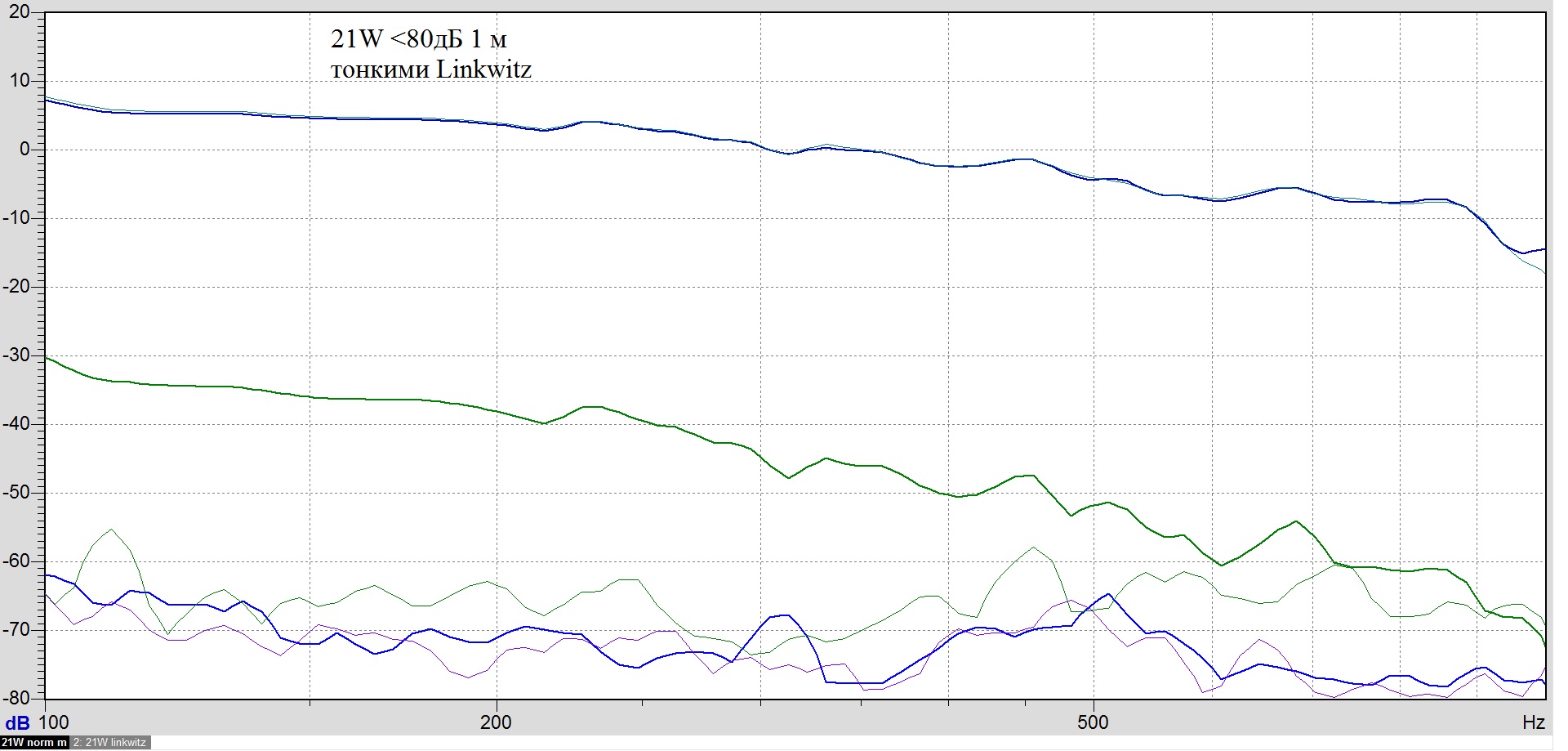

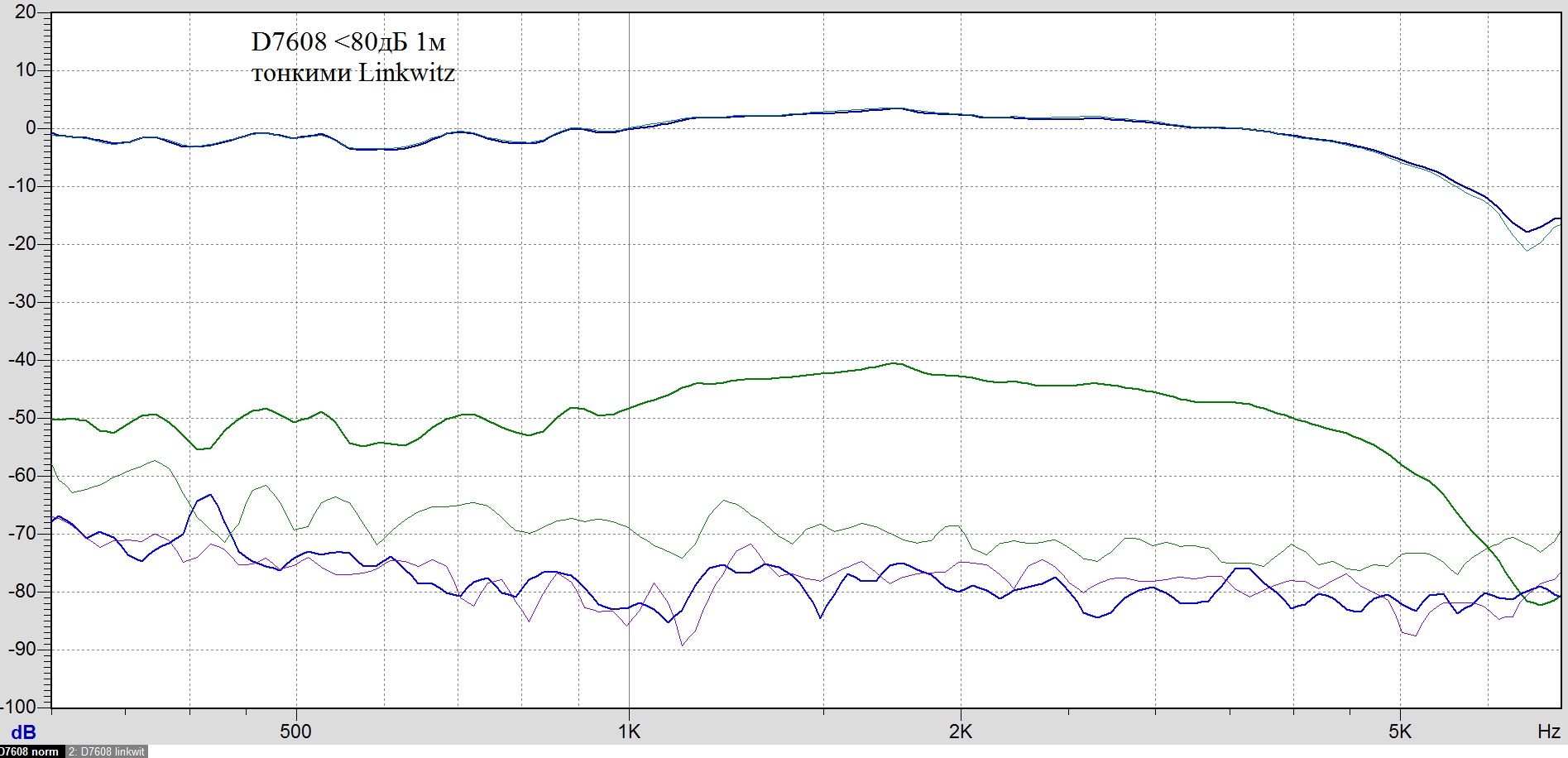

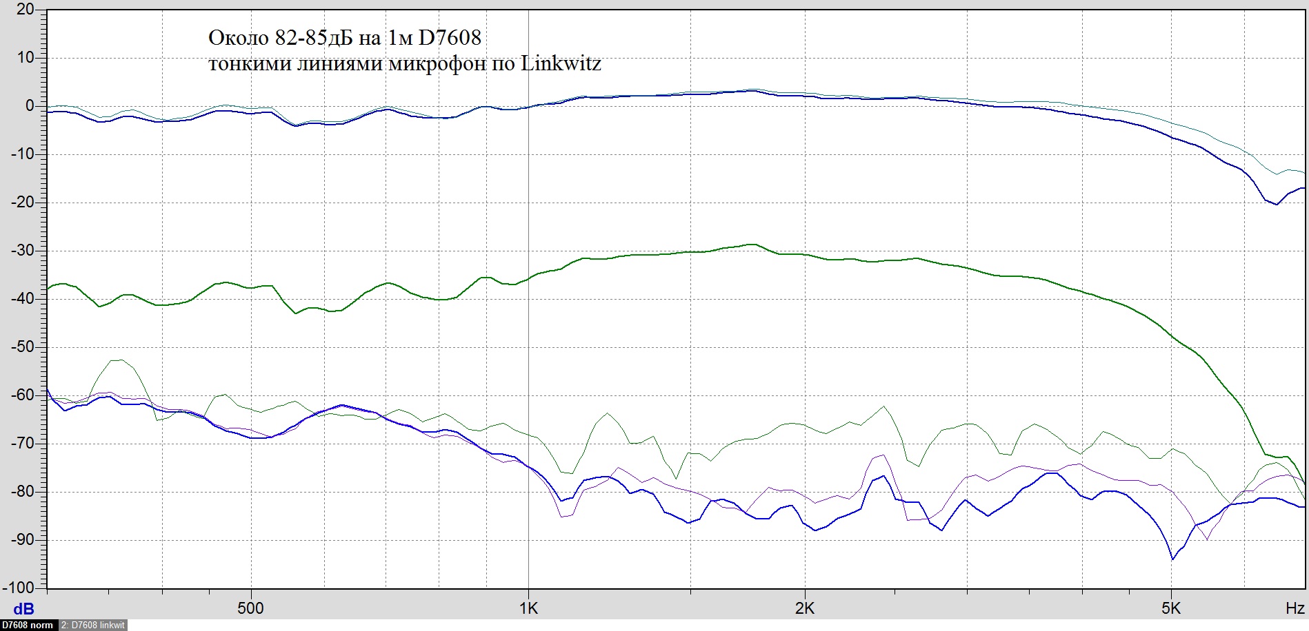

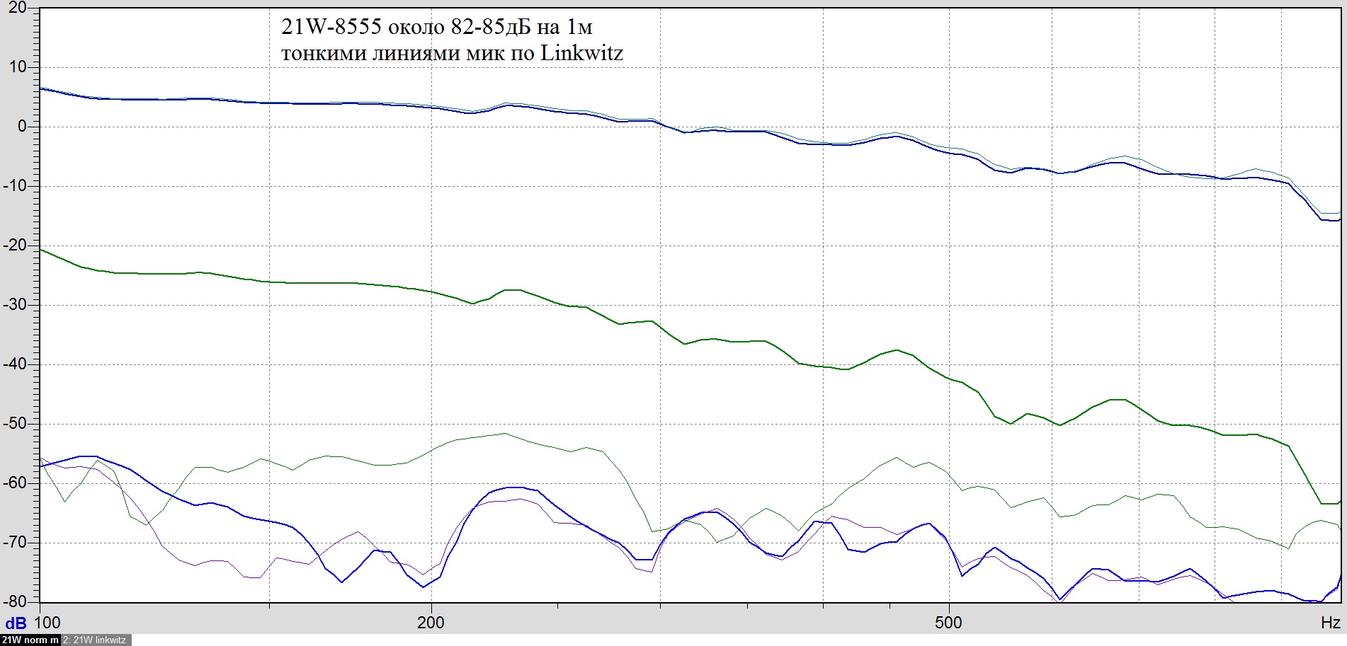

    Я сейчас повторно провел измерения с расстояния около 5см от динамиков в готовой АС. 21W8555-01, D7608 графики при маленьком уровне давления <80 дБ на 1м давлении для 1ого динамика и при уровне давлении около 82-85 дБ на 1м для одного динамика.
    Мне на твоих графиках не очень нравится поведение гармоник, бугорок около 1кГц и смена кривых выше 1кГц.
    Если у тебя Juli@, то она очень глючная в 7ой винде. Попробуй в настройках самой винды поставить везде 44,1кГц 16 бит. В LSP Lab тоже поставить 44,1кГц; 16бит. Залезть в настройки Mixer и там тоже все правильно выбрать. Она у меня периодически бывает даже отваливается на входе. Приходится перезагружать комп.
    Попробуй еще сделать измерение с 1-1,5м с отражениями. Должна быть картинка как здесь https://forum.vegalab.ru/attachment....0&d=1333215009 . Т.е. если смотреть искажения в %, то там где провал на АЧХ уровень гармоник в этих местах должен повышаться.
    Еще можно попробовать при одинаковом напряжении предположим 2,83В измерить искажения с 10см и 100см. Если графики будут отличаться, то что-то не правильно.
    Либо у меня где-то косяк в схеме феникса, т.к. у меня уровни искажений менялись при измерении с 10см и 100см.
    Но даже несмотря на это поведение показанных тобой гармоник странное.
Название:	21W near 82-85dB.jpg
ID:	184445   Нажмите на изображение для увеличения.
Название:	21W меньше 80dB.jpg
ID:	184447   Нажмите на изображение для увеличения.
Название:	D7608 near 82-85dB.jpg
ID:	184446   Нажмите на изображение для увеличения.
Название:	D7608 меньше 80dB.jpg
    mr-marlen, попробуй сформулировать ещё раз.
    Да джулия по входу, поэтому ХР. По выходу Ксонар.
    У Крутке я думаю с руками всё нормально? У него правда уровень сигнала чуть меньше.
    Марлен, а какой смысл всех этих телодвижений? Чего хотим увидеть-доказать?

    У тебя пред по Linkwitz как с микрофоном соединяется?
    http://www.linkwitzlab.com/images/photos/mic-amp.jpg

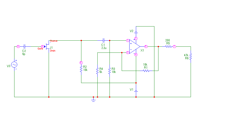

    По умолчанию Re: Пред для электретного микрофона
    может так?
