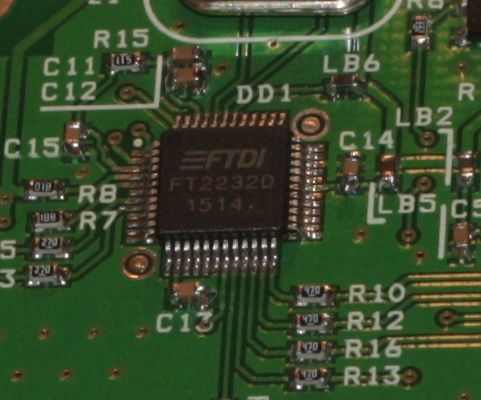

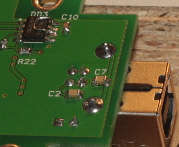

    Квик 203 и мои кривые руки. Футпринты были под печку рассчитаны, но паялось все руками и почти вся плата маленьким ножом.
    USB сидит на полигоне только одним контактом. Перемычка на микробе - исправлял косяк схемы.
    У IDC три пина сидит на полигоне с двух сторон. Зазор thermal relief 0.25 мм, в отверстиях лишнего места нет(плотная посадка) поэтому протекание припоя на соседнюю сторону нет. Кстати паять эти три пина заметно тяжелей чем крепежные ноги у USB.
    Диод VD2 выглядит ужасно, это макетка и он откусывался, потом обратно паялся. По неправильную маркировку футпринта сам знаю.
    Готов к помидорам, но только в плане пайки. Схемотехника и плата не обсуждается, я и так знаю что море косяков, хоть и плата работает.
    WBR, Michael.

    Openreel,
    нижний ряд пинов шткера, 3 и 5 на грани отвала - яб мазнул кислотой, проволочой д=1 мм, чтоб прям миникапля села на пик штырька
