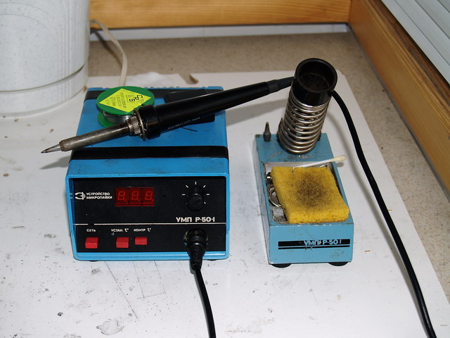

    Вот, удалось отремонтировать и сфотографировать чудо отечественного паялостроения, коим пользуюсь, если правильно помню, где-то с 1991 года

    Блин, практически Solomon SL-30
