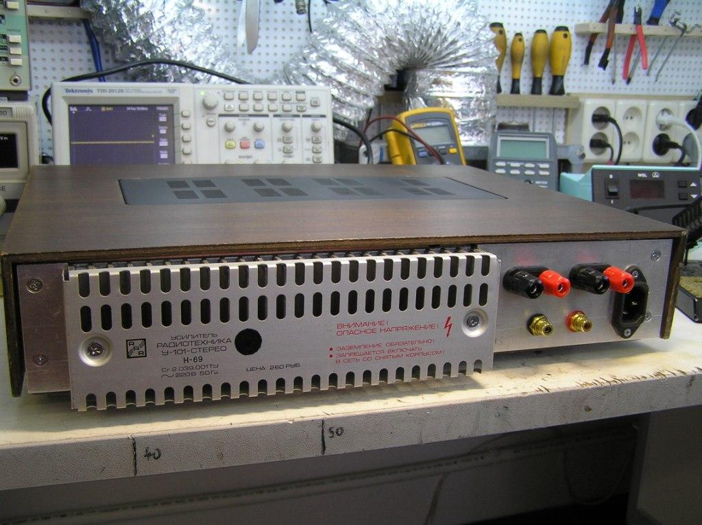

    Планирую собирать ZD50 как двойное моно, по каналу в корпусе от усила Радиотехника У101С. Из родного только корпус и радиатор на задней панели. В связи с этим пара вопросов. Достаточно ли родного радиатора для охлаждения одного канала? На задней панели места для разъемов мизер, все впритирку. Критично ли расположение сетевого разъема по соседству со входным сигнальным? Расстояние там порядка 7 см и участок открытой сетевой пары порядка 3 см, дальше она идет в экране.
    Нагрев там вполне стандартный и предсказуемый для усила класса АВ, у которого КПД примерно 70% на полной мощности. Плюс нагрев стабилизаторов, который равен падению на них умножить на ток. Учитывая то, что постоянный синус на полной мощности никто не слушает, радиаторов хватит с головой. У меня при обычной работе дома (не дискотека) почти совсем холодный. Входные провода
    в 7см от сетевых не страшно , если источник низкоомный. Но экран, конечно не помешает для порядка.

    Собирать ZD50 по канально в отдельном корпусе от Радиотехники У101С это уже перебор! Родного радиатора вполне хватает на два канала со стабами (при нагрузке 8 Ом на канал) проверенно на практике . Только если собирать ZD50 на фирменных платах,то на одном радиаторе закрепить два канала не получиться, но! Если есть второй корпус от Радиотехники У101С, то можно взять от него второй радиатор и установить посередине корпуса, параллельно штатному (там как раз вентиляционная дырка в деревянной крышке), то получиться очень хорошо и при этом на нагрузку в 4 Ом/канал не будет перегреваться никогда! Трансформаторы питания и банки с мостами перенести поближе к передней панели (места там ещё куча). Штатное днище из сраного оргалита всё равно выбрасывать на помойку и менять на алюминиевое 3мм, или на худой конец фанерное. При этом можно спокойно вырезать и выкинуть внутренние перекладины, жёсткость корпуса не пострадает. Ну и конечно заменить заднюю панель, места там предостаточно даже если 5 входов делать.

    По умолчанию Re: Усилитель мощности ZD-50
    Леженко Денис, качественно сделано! Платы у меня будут от Е. Селина, то есть больше чем один канал на радиатор не уместить. У меня в чулане пара этих усилителей пылится, прикинул один канал монтируетсЯ на раз два, с парой надо переделывать корпус (второй радиатор, удаление перегородки). Вот и решил по каналу на корпус раскидать. Кондеров у вас я смотрю по 60000 мкФ на канал Samwha HC. Софтстарт не понадобился?
