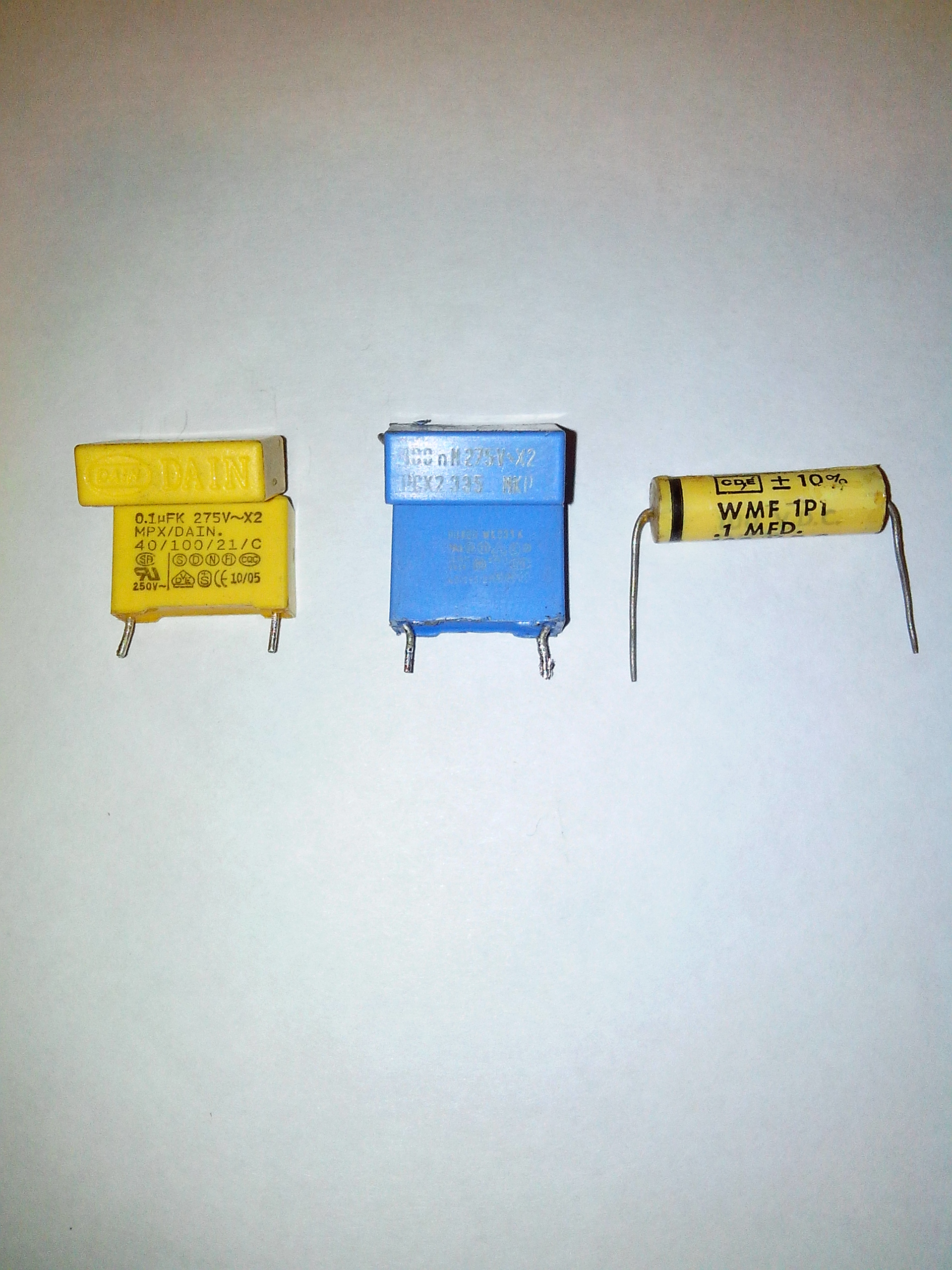

    Цитата Сообщение от rulez-alex Посмотреть сообщение
    Подскажите какие из этих конденсаторов лучше ставить в качестве разделительных? У всех конденсаторов ESR на 100 КГц примерно 20 Ом.
    1.DAIN MPX полипропилен
    2.PILKOR MKP полипропилен
    3.Cornell Dubilier WMF Polyester
    Вложение 210106
    Или другие варианты на 0.1 мкФ.
    Это помехоподвляющие конденсаторы для сети. Ставят например в сетевые фильтры ~220 Вольт. Перед трансом есть смысл поставить такой.
    Опознавательная черта - у них куча значочков на корпусе - соответствие стандартам.
    Как разделительные эти кондесаторы лучше не применять, в крайнем случае на совсем безрыбье как шунты по питанию, ну или на время отладки можно, а потом поменять.

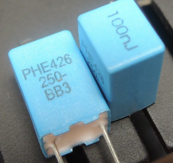

    Цитата Сообщение от Вальга Посмотреть сообщение
    Еще про кондесаторы К40п-2А, МБГЧ и т.д. хотел спросить. Пробовали такие? К40п-2А 0,1 если в шунты?
    Обойдитесь без бумаги, если сможете.
    Есть же нормальные пленки, для аудио пропиленовые, для низких частот не аудио лавсановые (он же полиэтилентерефталат, майлар).
    Ну например на фото. Что ещё надо, собственно говоря?
    Наберите в Гуглу PHE426 и скачайте даташит.
