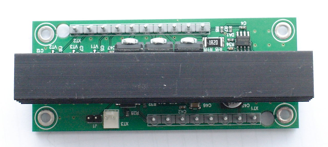

    Если не будет старого задающего генератора, то для остальной схемы не требуются пленочные конденсаторы. Пойдут керамические. Малые номиналы по возможности NP0, большие - X7R, блокировочные сойдут и Y5V.
    Вот пример регулятора на SMD, здесь аналоговая часть практически полностью повторена штатная:
    Транзисторы VT7 , VT8 , VT9 какие поставить ? Типа BC807 ?
    BC807 - это же pnp. Тогда BC817.
    Остальные транзисторы - BC847, BC857.
    Резистор датчика тока - тоже SMD, можно пару штук параллельно.
    Стабилизатор +9 В взять в SOT-89 или SOT-223 и сделать небольшой полигон.
    ОУ LM358, один канал - таходатчик, второй - усилитель ошибки.
    Конденсаторы 10 мкФ параллельно выходным ключам можно взять керамические, здесь хватит 4.7 мкФ, в корпусе 1206 есть на 50 В. Интересно, что за конденсаторы стоят в этом месте на плате с фото выше?
    Разделительный конденсатор на выходе усилителя таходатчика не нужен (и даже вреден при использовании серии 74HC).
    Остаются только 2 электролита - по питанию 24 В и 5 В.
    Радиатор не обязательно брать штатный (штатные платы лучше не драконить), можно взять какой-то стандартный. Площадь может быть меньше, греется он слабо.

    Плата управления двигателем ДБ-95 .
    Размер платы 100 х 100 мм !!!
    SMD компоненты, типоразмер компонентов 1206 .
    Можно попробовать поставить радиаторы типа KG-487-17 .
