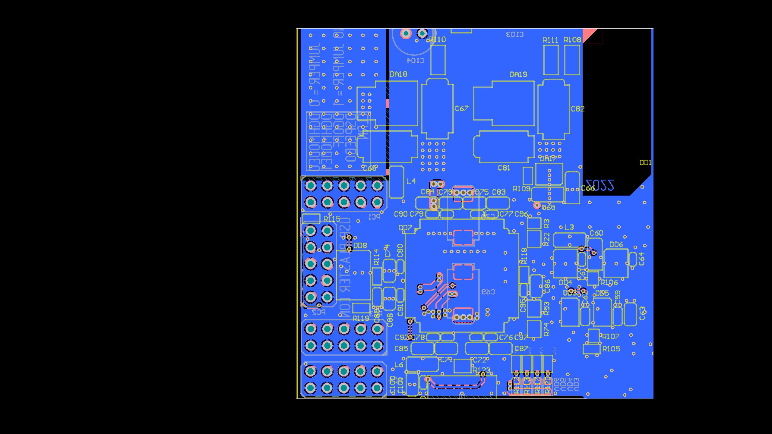

    Цитата Сообщение от Termik Посмотреть сообщение
    Верно ли развел необходимые сервисные пины для прошивки ПЛИС и пр?
    Шьется не ПЛИС, а флэшка для нее, которую я что-то не вижу в упор.
    Биодизайн дорожек забавный, но плохо читается)
    Управляющим пинам последовательные резисторы не нужны. Можно их или в подтяжки или подтянуть софтово.

    Да, спасибо что заметили, не доделал еще, буду признателен если поделитесь нормальным примером реализации.
    Резисторы скорее перемычки, на случай, если пины не будут задействованы.
    Это лишнее. Просто подтяните входы софтово и не используйте их.
    Ловите схему и трассировку из моей ветки https://forum.vegalab.ru/showthread.php?t=92705

    Спасибо, поможет сориентироваться.
