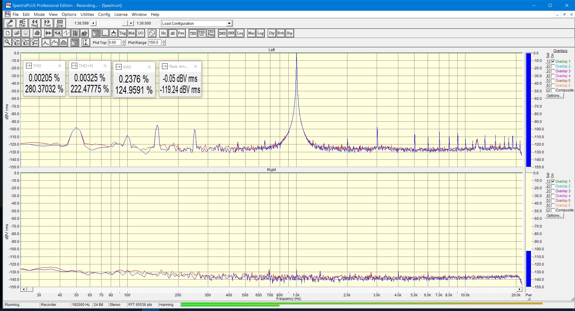

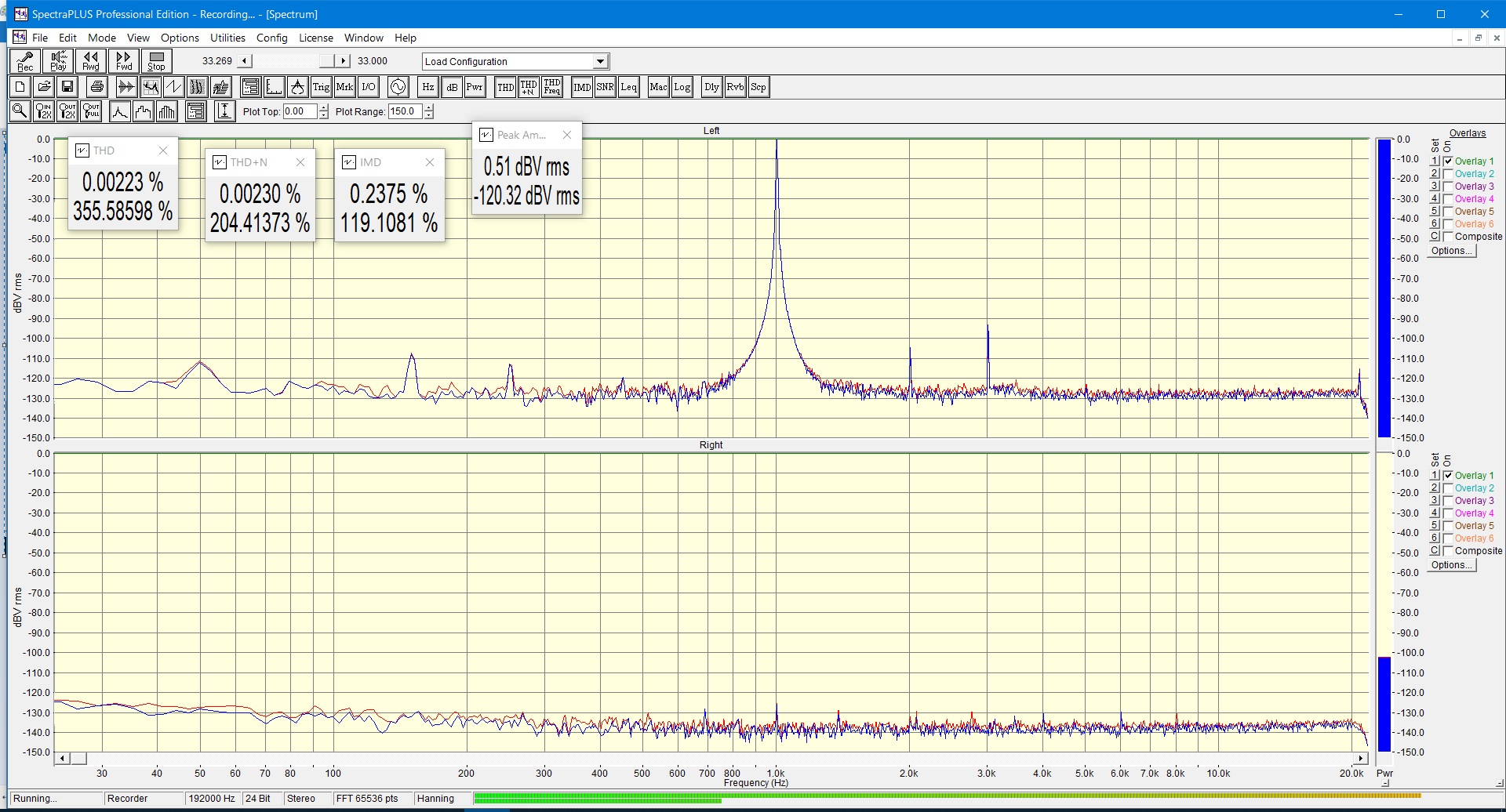

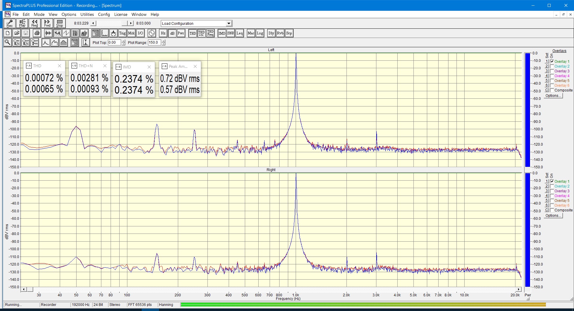

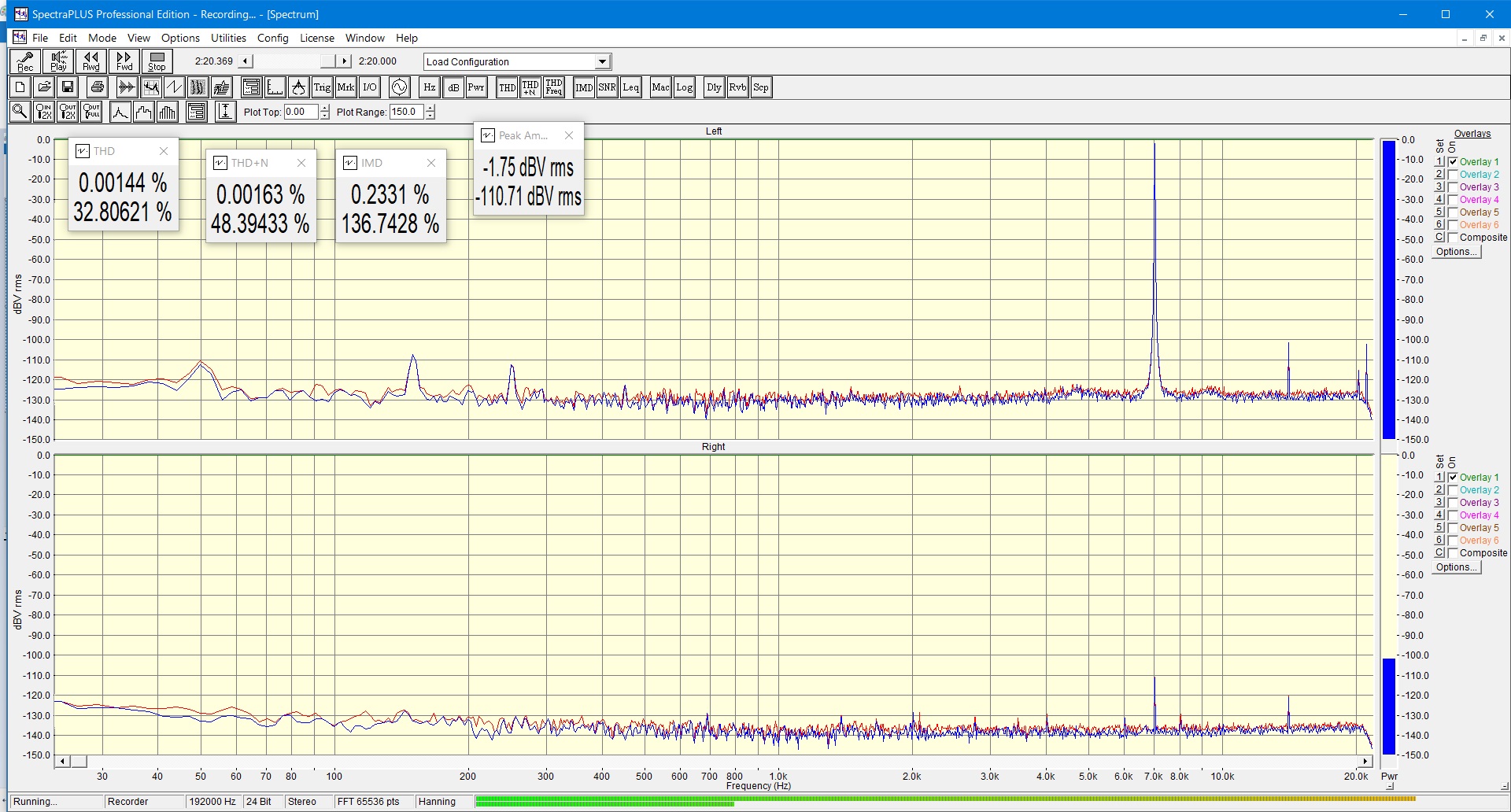

    Сделал замеры своего будерброда. Audiotrack Prodigy HD2/РТ Матюшкина/РГ Никитина/TPA3255 от ЧипДип с PFFB + китайский БП все в корпусе ПК. Показывал тут и тут
    1кГц на входе

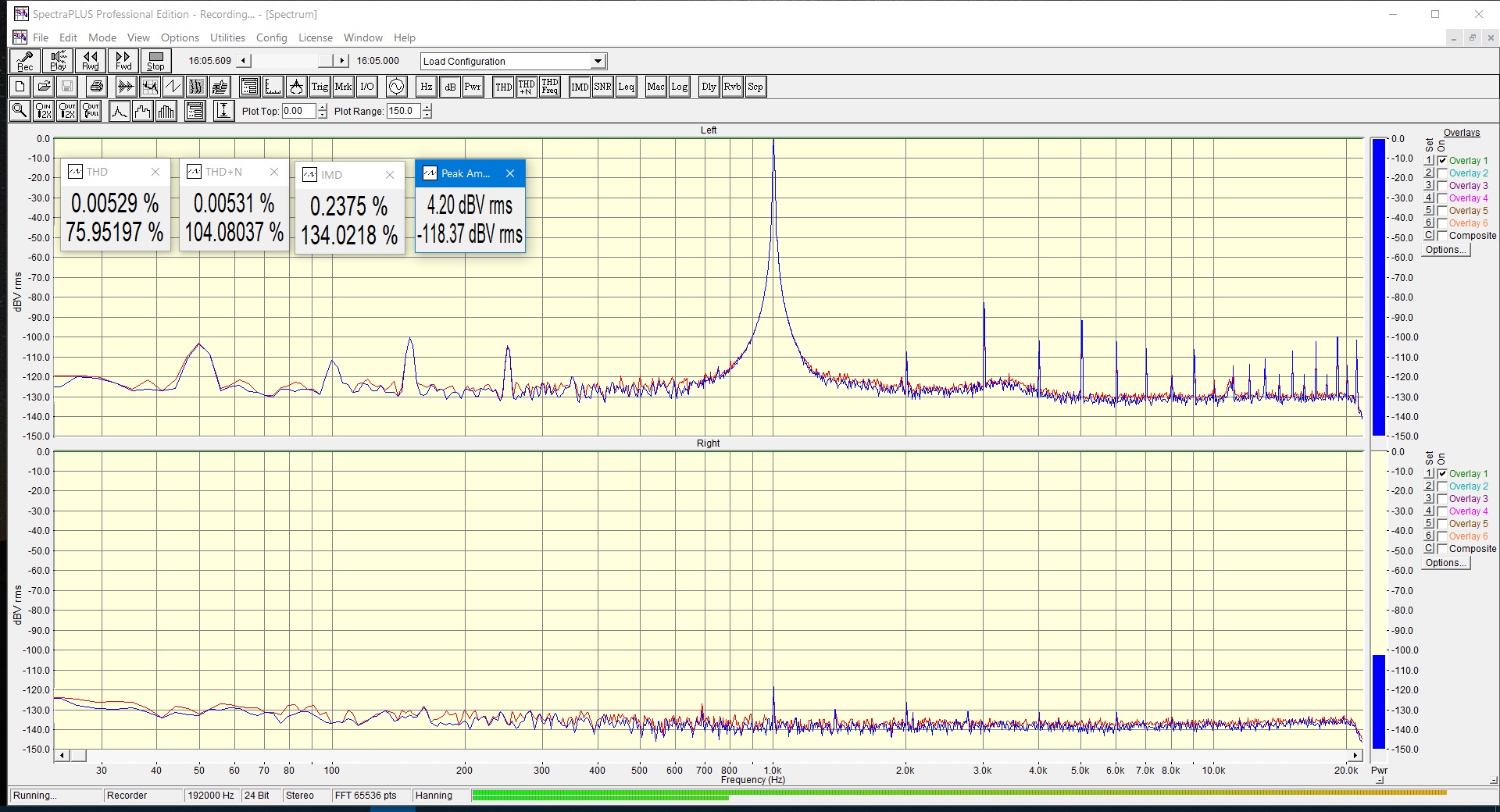

    1кГц выход 4 Ом 25вт
Название:	TPA3255  4 Ом 10вт  1кГц.jpg
    1кГц 4 Ом 100вт
Название:	TPA3255  4 Ом 100вт  1кГц.jpg

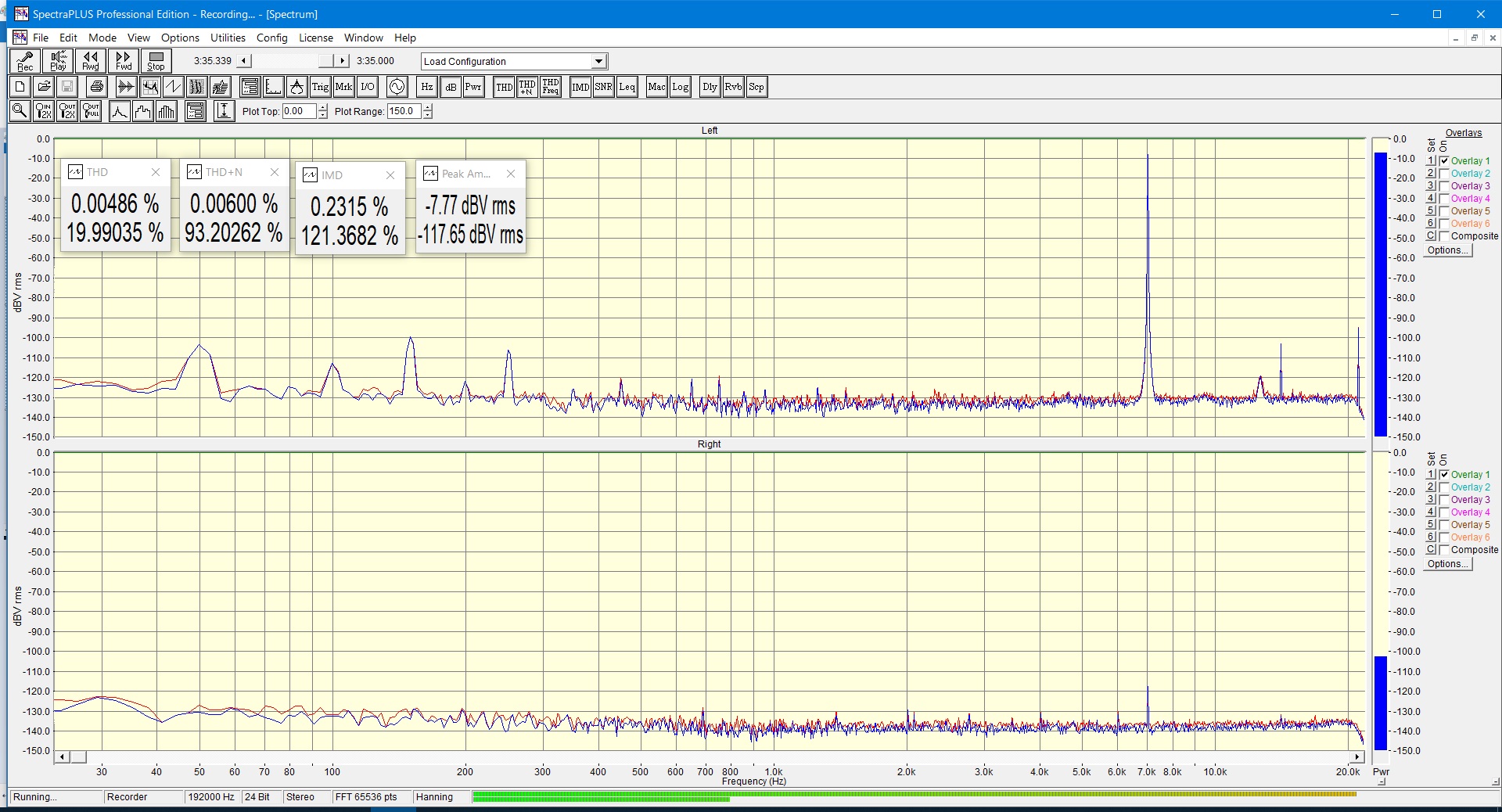

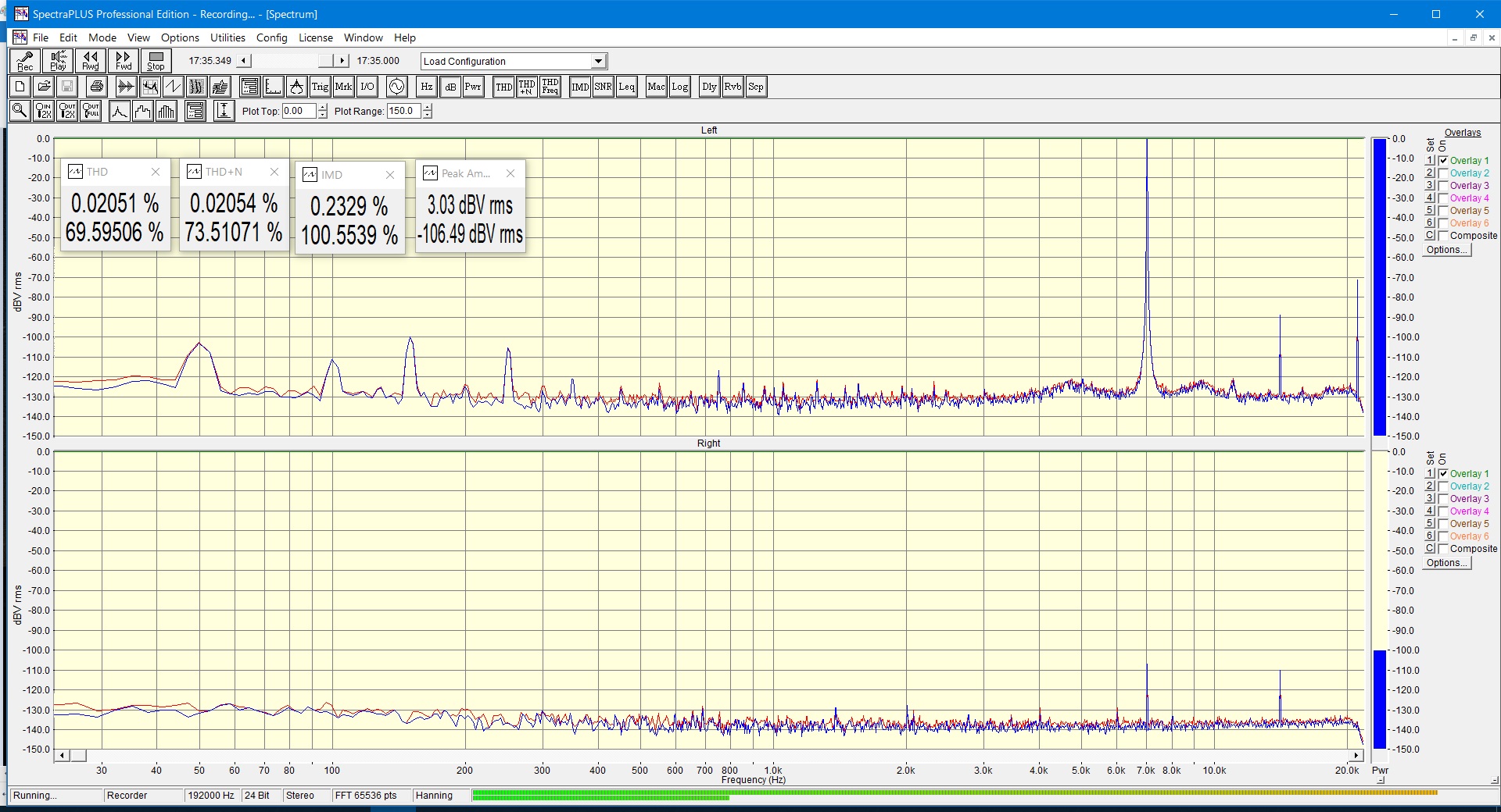

    7кГц на входе
    7кГц 4 Ом 25вт
Название:	TPA3255  4 Ом 10вт  7кГц.jpg
    7кГц 4 Ом 100вт
Название:	TPA3255  4 Ом 100вт  7кГц.jpg

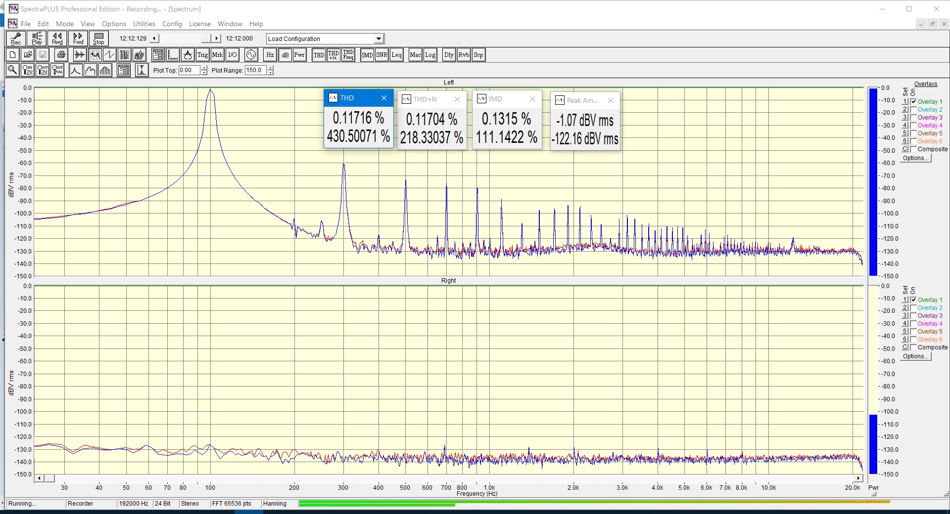

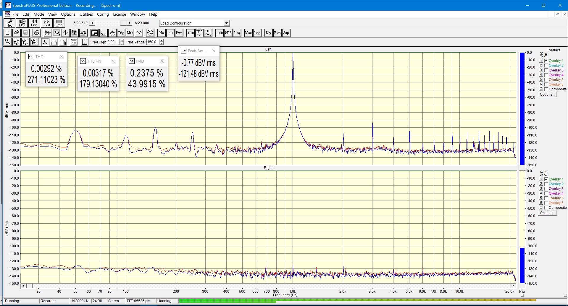

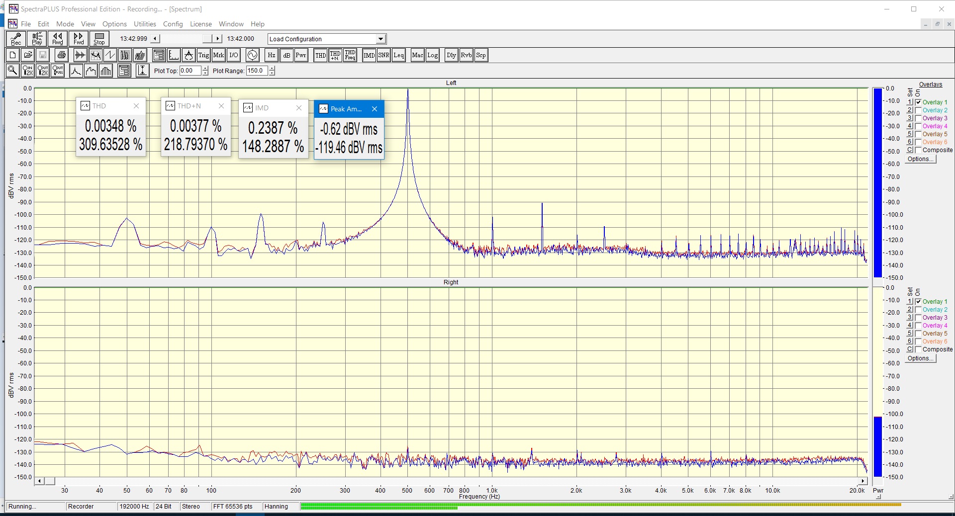

    А вот на частотах ниже 500Гц искажения сильно растут, это нормально?
    100Гц 25вт
Название:	TPA3255  4 Ом 10вт  100Гц.jpg
    500Гц 25вт
Название:	TPA3255  4 Ом 10вт  500Гц.jpg
    Для более корректных замеров, нужно все разобрать и подключить на вход Генератор Виктора, т.к. сейчас - искажения всех узлов. Но разбирать лень. Подробнее в архиве

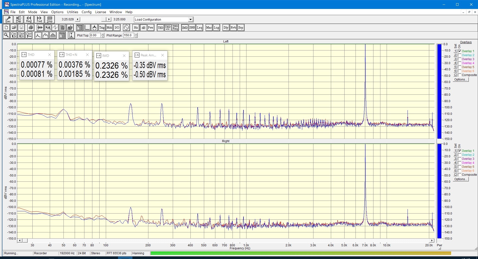

    Поигравшись уровнем на выходе ЗК, получилось еще лучше. На 1кГц усилок практически повторяет то, что на входе. Смею предположить, что уровень 2-й и 3-й палки усилителя еще меньше.
    Вход 1кГц
Название:	Линейный выход ПК 1кГц (ЗК -8дБ пред 0дб).jpg
    Выход 1кГц 4ом 10вт
Название:	TPA3255  4 Ом 10вт  1кГц  (зк -8дб) нагрузка СТЕРЕО.jpg
    Вход 7кГц
Название:	Линейный выход ПК 7кГц (ЗК-8дб пред 0дб).jpg
    Выход 7кГц 4ом 10вт
Название:	TPA3255  4 Ом 10вт  7кГц  (ЗК -8вдб)  нагрузка СТЕРЕО.jpg
    Последний раз редактировалось Jekson; 11.05.2024 в 17:28.

    По умолчанию Re: Мой вариант усилителя с применением TPA3255 c ООС
    Jekson, чтоб измерять хоть как-то правдоподобно гармоники 7кгц. нужно чтоб измериловка видела до 48кгц.
    Вы, коллега, поосторожнее будьте. А то, у многих сейчас культурный шок случится.
    Меняю обретённую реальность на утраченные иллюзии!..
  7. #666
    18,667
    Конечно они все могут сказать что ухо выше 20к не слышит. Так зачем тогда писать посты про измерение того, что измериловка физически не умеет измерить ?
    У класса D выше 3-й гармоники.... там у них такое....
    Ну если ухо не слышит, то зачем браться за измерения ?

    Пост 662 замер RMAA, там шкала до 100кГц, если интересно. Только с ним я пока не подружился, по этому в остальном в замерах присутствует немножко ерести

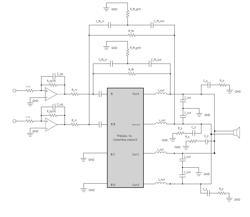

    Друзья, может кто знает - допустимо ли применение цепей PFFB в режиме PBTL? В документации не нашел информации по данному вопросу.
    Схему вижу такой. Выходные LC/RL цепи оставить отдельными на каждый полумост, для универсальности.
    ---------- Сообщение добавлено 21:25 ---------- Предыдущее сообщение было 19:01 ----------
    Все таки параллелить выходы А/С В/D лучше до катушки. Т.к с нагрузкой 4/8 Ом уплывет вверх срез, и АЧХ
Название:	TPA3255 PBTL  PFFB.jpg
    Выходные кондеры оставить пару, снабберы тоже.

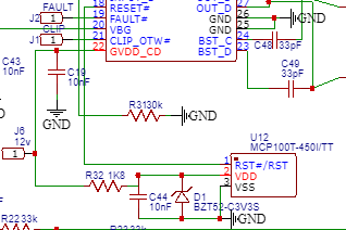

    Приветствую DrModd, и сообщество! Прошу помощи как у схемотехника, проблема в хлопках при выключении и большой ход дифузора(без хлопка) при включении купленного на али усилителя на 3255 от 3е. Перечитав эту ветку и увидев несколько вариантов реализации сброса по 18 ноге, хочу выбрать для себя наиболее простую, отсюда вопрос. Насколько критичен вариант схемы сброса и можно ли обойтись более простым способом чем у вас, например как здесь:
    Не имел дела с супервизорами, подскажите по какому принципу их выбирать и почему автор выбрал 450I? На 18 ноге у меня видно подтяжка с 3,3В - 3,16В
    Как я понимаю принцип работы этого узла, нужно держать 0 на резете с задержкой пару сек при включении и мгновенно перейти в 0 при выключении. Вы советуете брать питание этого узла с основного питания усилителя, автор брал с доп питания 3255 12в, я же хочу взять питание с сигнала тригера включения реле питания 12В, у меня нет кнопки включения, и я думаю что там минимум емкостей на линии, которые могут давать задержку при отключении питания. Будут ли проблемы у такого решения?

    Основная проблема щелчков в усилителях на базе 3255 это однополярное питание ОУ. Небольшой щелчок будет независимо от схемы задержки включения.
    Вам бы порекомендовал использовать другой вариант решения этого вопроса, купить защиту акустики, только для мостовых усилителей. Она имеет задержку включения, как раз все щелчки пройдут.

    Спасибо за ответ, про модули защиты акустики в курсе, но не вижу смысла в их использовании, т.к попробовав вручную управлять сбросом, вижу что хлопок пропадает. Поэтому и интересуюсь более подробным режимом его работы.
    Правильно ли я понял, что несмотря на модуль сброса на ADM6316 в вашей схеме хлопок все равно присутствует, тогда в чем его смысл?
    Я решил это переводом питания ОУ на двухполярное. Так как у меня БП и усилитель на одной плате.
