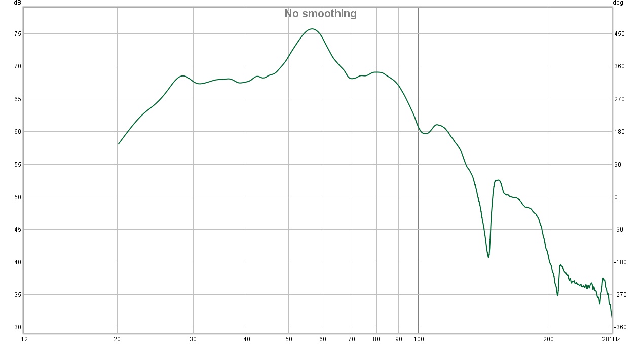

    По умолчанию Re: И все же, что же я слышу...)))
    90 Гц - не особо низко, да и от порядка зависит. Но это всё бессмысленные рассуждения. Проверяется просто подношением уха к фазику (не вплотную конечно). Если извнутрь что-то пролетает, то будет хорошо слышно.

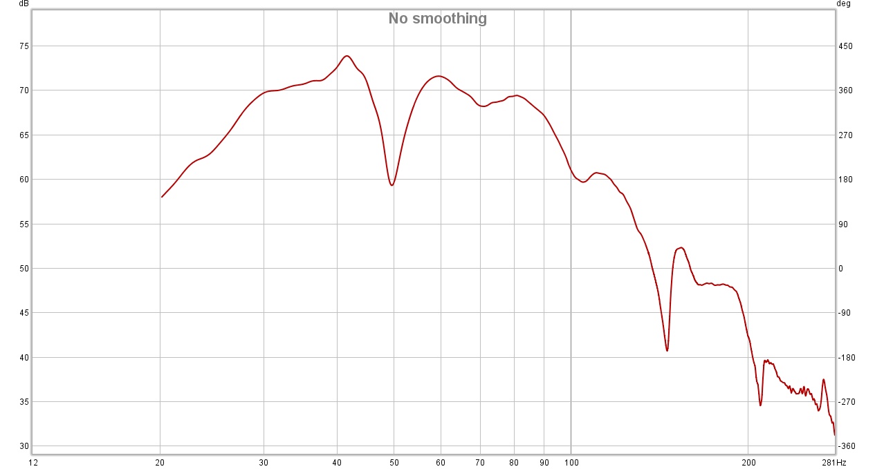

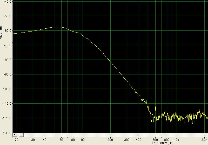

    Микрофон уже не... Что бы было понятно, уточню. Микрофон располагал возле порта фазоинвертора саба и динамической головки саба.
Название:	НЧ+ФИ ближнее поле.jpg

    Слушайте, ну, если зелёная - это ФИ, то чему вы удивляетесь. Оттудова всё и вылетает.

    898
    Что подразумевается под всё?
    При таких замерах динамическая головка может же добавить своё?
    На два залома на 50 Гц ни кто внимание не обратил..?
    ---------- Сообщение добавлено 20:35 ---------- Предыдущее сообщение было 20:29 ----------

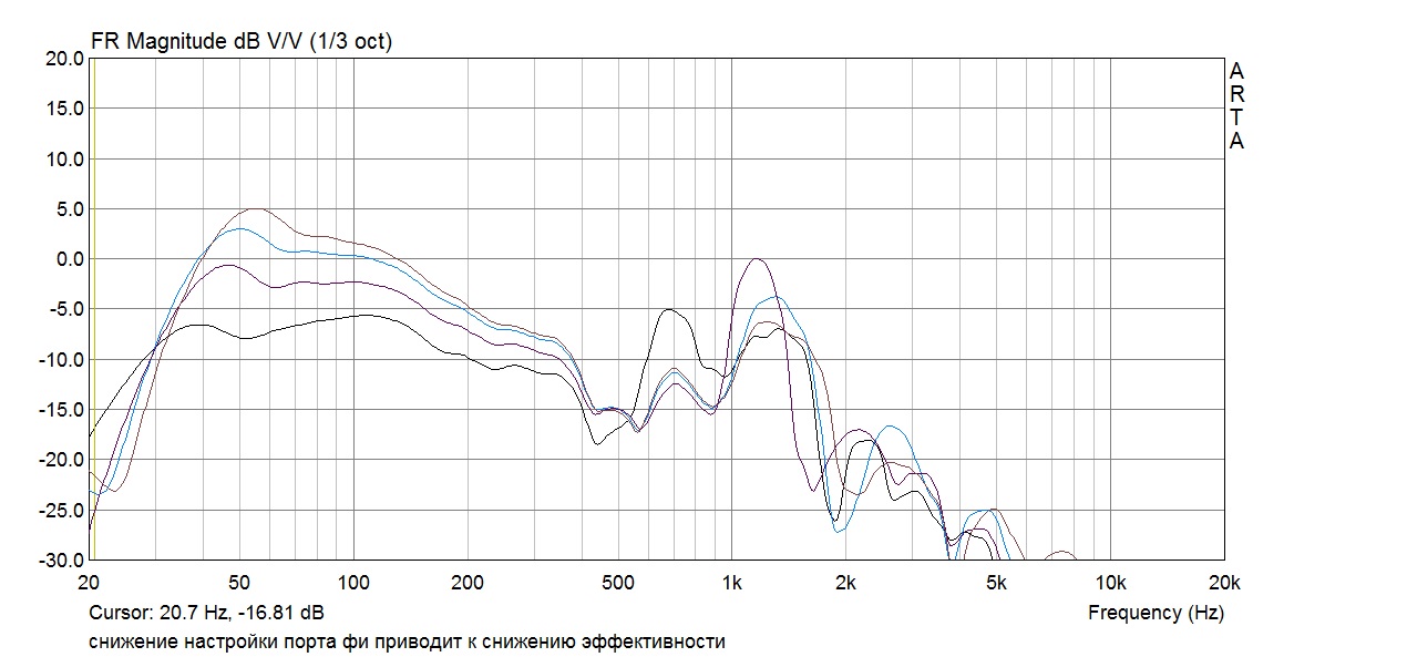

    В моём понимании, вылетает из порта лишнее, это вот.
Название:	снижение эффективности работы порта фи.jpg

    4. В моём понимании, вылетает из порта лишнее, это вот.
    1. Моды ящика.
    2. Поэтому микрофон уже не. Я об этом не стал писать. Лень было. Поэтому и говорю, что проще послушать, что из ФИ летит.
    3. Обратил. Сеть видимо. И на палку в районе 120 Гц.
    4. А в моём, что согласно теории ФИ работает в узкой полосе. Примерно, как узкий провал на частоте настройки ФИ на красной кривой. Вот и думай тут... Скорее, так измерять нельзя. Динамик измеряем, а не ФИ.
    BLACK HI-END

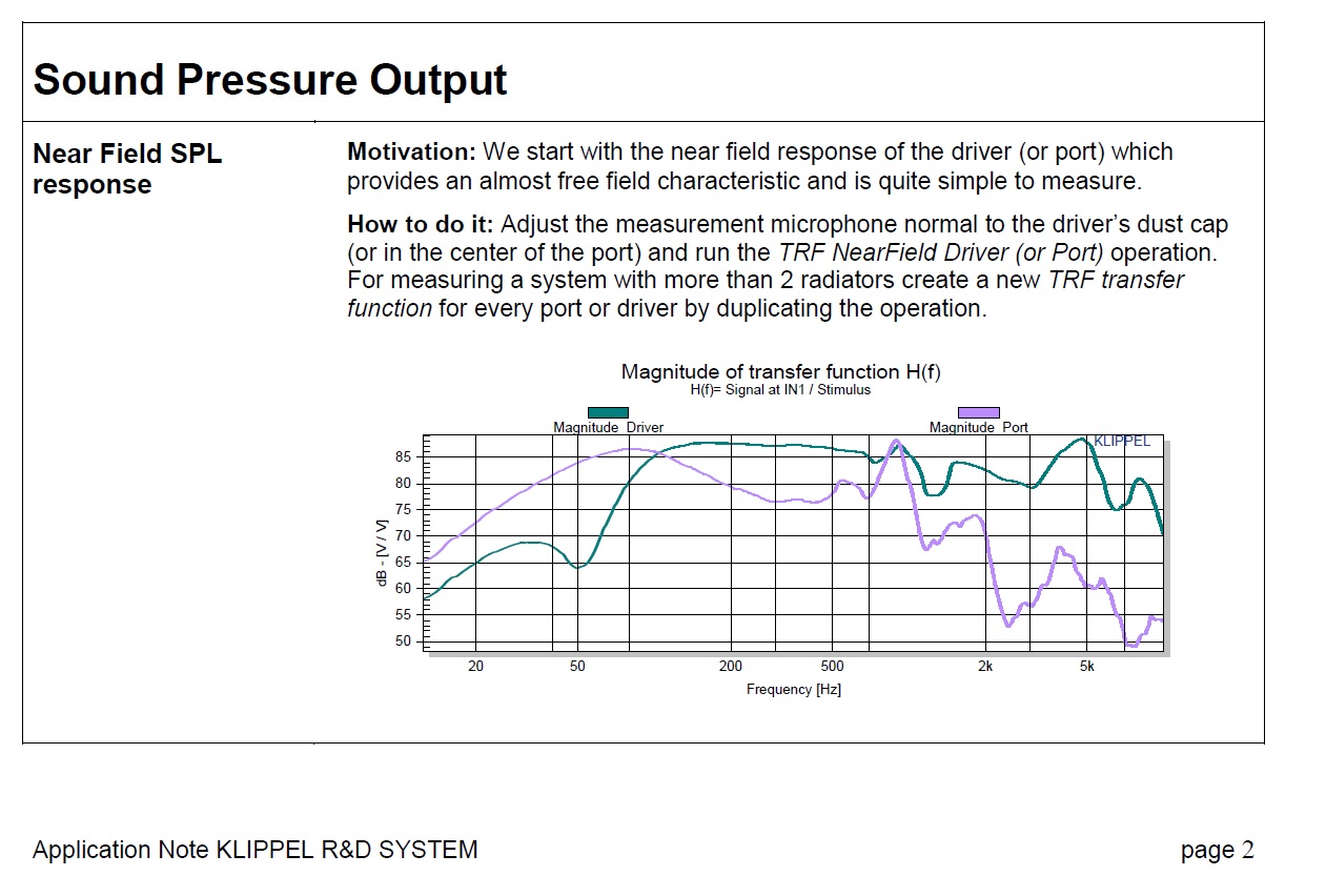

    Мотивация: Мы начинаем с отклика ближнего поля драйвера (или порта), который
    обеспечивает характеристику почти свободного поля и довольно прост в измерении.
    Как это сделать: Отрегулируйте измерительный микрофон по нормали к пылезащитному колпачку драйвера
    (или в центре порта) и выполните операцию TRF рядом с драйвером (или портом).
    Для измерения системы с более чем 2 излучателями создайте новую
    функцию передачи TRF для каждого порта или драйвера, дублируя операцию.

    Для измерения выходной мощности воздуховода вентилируемого
    кабинет, должны применяться те же правила, что и для измерения водителя вблизи поля
    . В
    идеале микрофон должен располагаться по центру
    и нормально в вентиляционном отверстии, заподлицо с
    лицевой панелью системы.
    С соседней темы.
    Так что надо мерить давление. И именно мерить. И играться с длинной и с заполнением. Как с наиболее удобными для изменения переменными.
    Но "тяжелая артиллерия" скажет надо мерить импеданс .
    Так что...

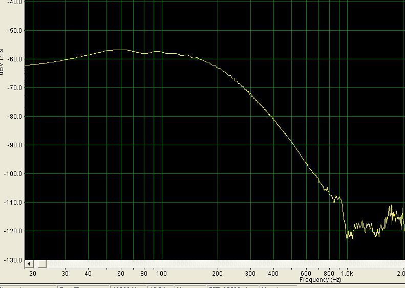

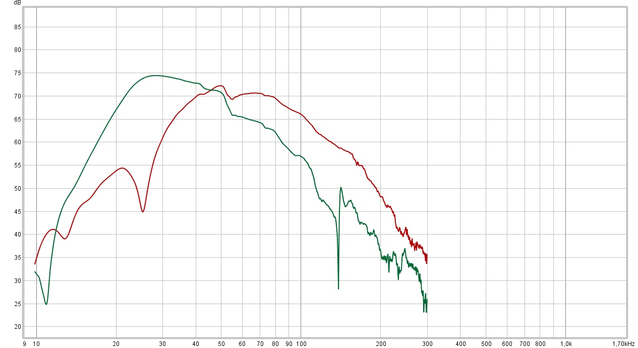

    АЧХ низкочастотного динамика акустики в ближнем поле.
Название:	АЧХ нч динамика акустики ближнее поле.jpg
    ---------- Сообщение добавлено 16:03 ---------- Предыдущее сообщение было 16:00 ----------
    И еще раз.
Название:	АЧХ динамик+дырка.jpg
    Тогда что есть добротность порта ФИ(упоминалось в соответствующей ветке) и как её получить нужную?

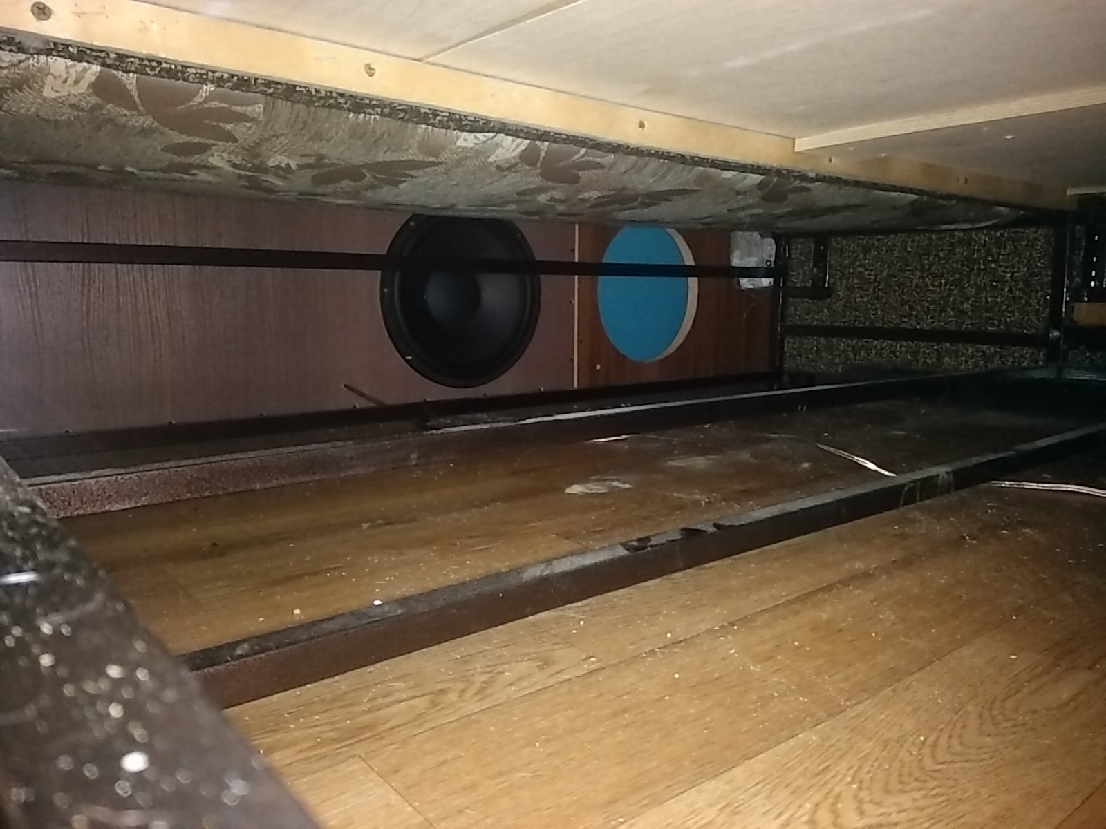

    1. Моды ящика.
    Размеры фронтального саба(по нутру) ширина 1100, высота 380, глубина 440 мм.
    Размеры тылового саба ширина 1100, высота 770, глубина 220 мм. У тылового саба динамическую головку расположил так...Нажмите на изображение для увеличения.
Название:	САБ ЗА ДИВАНОМ2.jpg

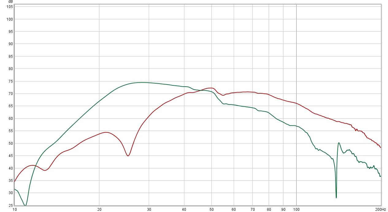

    На фотографии выше, где под диваном, видно второе отверстие для динамика. Планировал попробовать оба саба поставить за спином. Так вот этот пустой короб дает провал
Название:	ПРОВАЛ 50 ГЦ С ВТОРЫМ ОТКРЫТЫМ КОРОБОМ.jpg
    А так, если просто прикрыть куском ДВП...
Название:	ПРОВАЛ(УБРАН) 50 ГЦ С ВТОРЫМ ОТКРЫТЫМ КОРОБОМ.jpg
    Так что, кто его знает...
    Графики в точке прослушивания.
