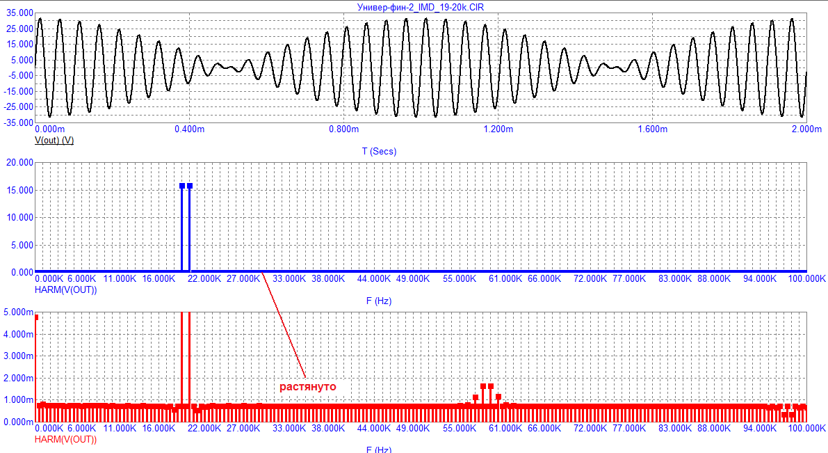

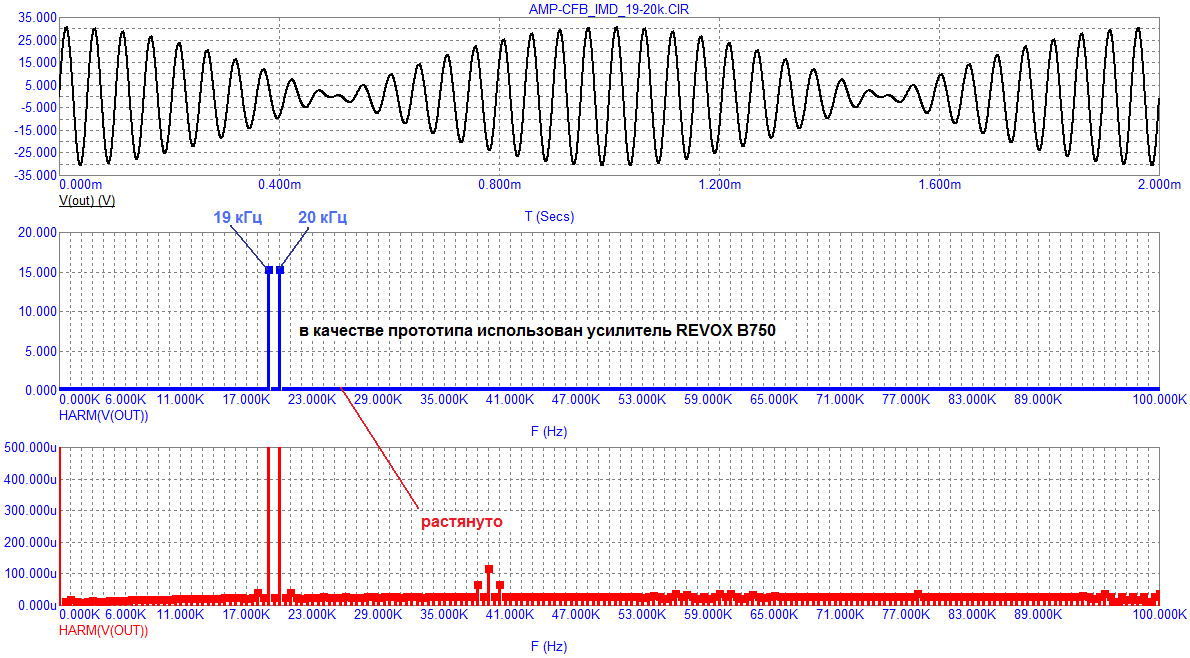

    Известно что уровень нелинейных искажений усилителя измеренный в установившемся режиме слабо коррелирует с качеством звука. Принято считать что ИМИ гораздо лучше корелируют, особенно на многотональных сигналах. В ветке по усилителю Dartzeel кто то заметил что УН этого усилителя практически 1:1 от усилителя REVOX B750.
    Я решил промоделировать схему REVOXа, и немного доработал ее (как уверяет факел испортил), вот что получилось по ИМИ. Заодно для сравнения графики ИМИ обсуждаемого здесь усилителя и усилителя Отала по Жуковскому
ID:	295605 Нажмите на изображение для увеличения.
ID:	295606 Нажмите на изображение для увеличения.
Название:	Отала по Жуковскому_IMD_19-20kHz.png
    для сведения: питание обсуждаемого усилителя и аналога REVOX +-40 В, усилителя Отала +-30 В
    Фильтр НЧ на входах усилителей исключен, нагрузка у всех 4 Ома
    к сожалению не могу найти зарубежную статью в которой приведены спектры ИМИ на многотональных сигналах безОСного лампового усилителя и глубокоОСного транзисторного. Несмотря на то что Кг транзисторного усилителя был на 2 порядка ниже чем у лампового, шумовая подставка у транзисторного была на 20...30 дБ выше чем у лампового
    В данном случае шумовая подставка в усилителе Отала примерно на 20 дБ (10 раз) ниже, чем у усилителя ветки

    otter, что вы ругаетесь. тема на виду и интерес есть. А не писали бы и давно на хрен знает какой странице в подфоруме усилителей была бы. Как многие даже более интересные .
    ---------- Сообщение добавлено 20:22 ---------- Предыдущее сообщение было 20:21 ----------
    Отала и ревокс примерно на одном уровне?
    ну это не совсем REVOX, а, как пишет fakel, мной испорченный
    я бы сказал что относительная шумовая подставка у Отала выше

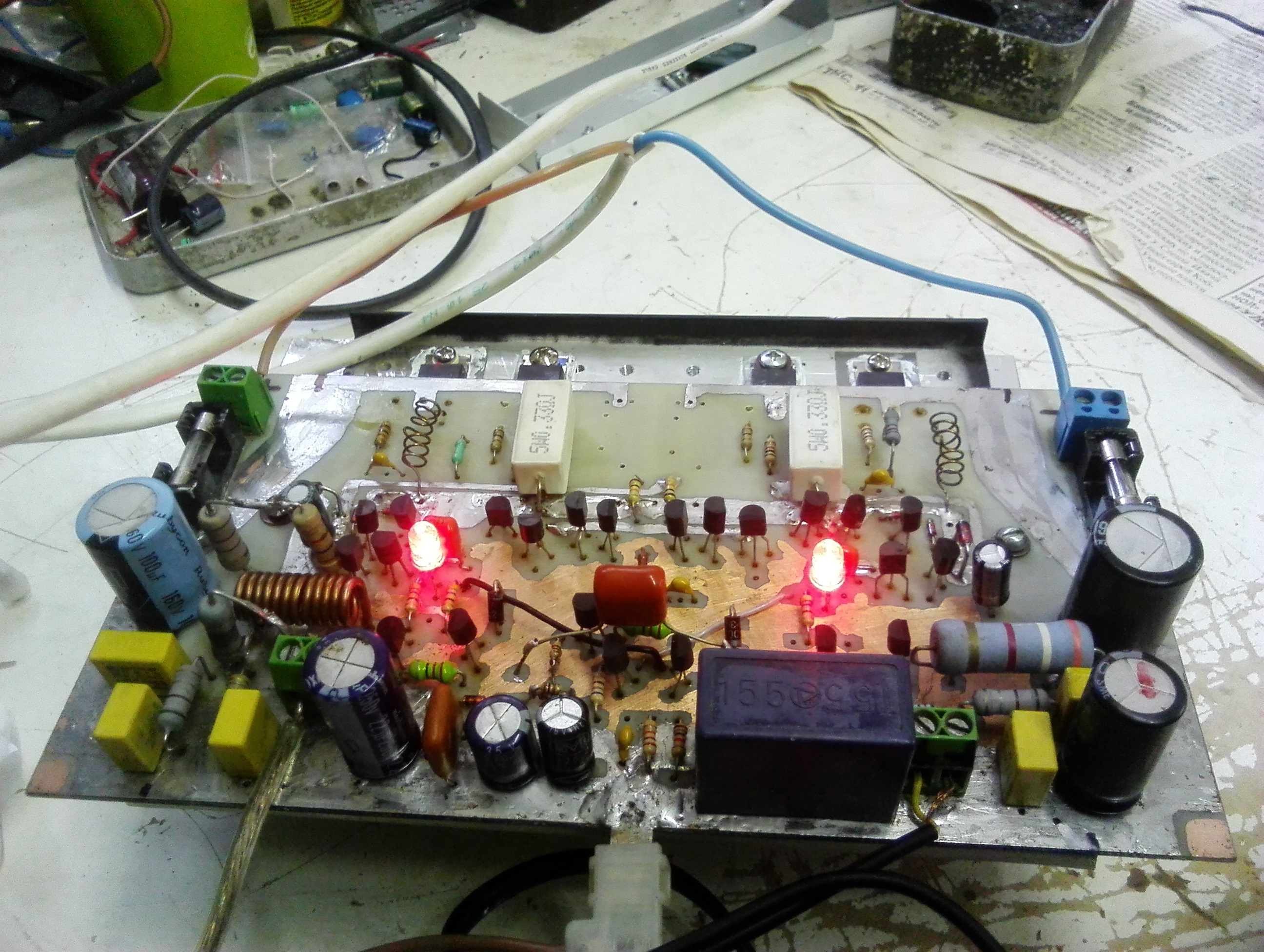

    По умолчанию Re: Универсальный УМЗЧ со стабилизацией режима
    а в железе есть реализация?
    Нарисовал плату, спаял - работает сразу. У меня уже есть Натали ЭА 2012, так этот ничуть не хуже по детализации сцены и др. Нарисовал плату по варианту Gladki-univer-5-fin, с небольшими улучшениями , взятыми из других вариантов - С16 -это 2 по 220 мк встречно, D2, D3 - красные светодиоды в прямом включении (светят постоянно), в коллекторах Q31, Q32 - по резистору 220 ом. На самой плате разводка под универсальный выход - биполярный и полевой. Попробую прилепить плату в формате lay 5... С разбегу не получается - jpg можно , а lay нет! Если очень надо, то по E-mail .
    Может меандр смотрели?
    Меандр пока не посмотрел- осциллятор реквизировали. На компе всякие проги пробовал типа Multy Instrument, но видать возможности звуковой карты не позволяют даже толковую синусоиду выше 15 кГц выдать. Эксплуатирую технику с экспертным советом из моих коллег на работе - на слух. Так что я эксплуататор (пока осциллограф не верну)

    Что прилепить в лей, надо зиповать....
    А для ознакомления в любом граф. Формате.
    Это макетНажмите на изображение для увеличения.
    ---------- Сообщение добавлено 22:32 ---------- Предыдущее сообщение было 22:15 ----------
    Во вложении плата в формате lay 5
    Извиняюсь, черновик залил, исправляю...
    • Тип файла: zip 2606v6.zip (79.1 Кб, Просмотров: 274)

    Сомнительно. Выходной каскад в классе АВ, а цепь смещения в классе С глубоким насыщением транзисторов. Хотя несложно попробовать и сравнить с традиционной схемой, чего не показано в источнике. А практическое сравнение в таких делах - основа.
    Да, похоже хрень какая-то. Точки соединения коллекторов вспомогательных транзисторов с выходом не хватает
  21. #680
    03.07.2011
    Ставропольский край
    2,050
    Нельзя точку. Тогда Ку по току всех 4х транзисторов приблизится к единице.
    По задумке - при появлении на выходе УН незначительного сигнала - один из входных транзисторов сразу переходит в насыщение, и весь ток УН, без ослабления, втекает в базу одного из выходных транзисторов. В результате, по задумке, Ку всей четвёрки станет равен В выходных транзисторов.
    Можно для куража зашунтировать базы выходных транзисторов ёмкостью. Ну и ВЧ параметры переключательных транзисторов должны быть на высоте.
    Там ещё базы выходных транзисторов некрасиво висят в отрыве от эмиттеров. Ну на 250мВт не страшно.
