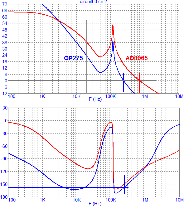

    Кстати, при измерениях ОР275 с данным ФНЧ показал немного другие результаты - чуть меньший спад на 20 кгц и чуть больший на 350 кгц (-0,72 дБ и -40 дБ против -1 дБ и - 38 дБ у ЛМЕ 49860, например). Мелочь, но приятно ) Меандр имел очень лёгкий выброс фронта, а у других ОУ - не имел.

    Конечно же ОР275 будет звучать интересно.
    Одно его приподнятое на ВЧ петлевое усиление чего стоит (запас устойчивости, подавление искажений на ВЧ и пр.):
    Вложение 308520
    Но все-же думаю, стоит обязательно попробовать OP42. У него рабочая полоса вообще получится ~100 кГц, т.е. фильтрующие свойства выхлопа станут еще более эффективными за счет того, что вся ВЧ дрянь окажется выше частоты замыкания ОС. Нет ОС - нет и сопутствующих ей проблем.
    Тогда уж AD828, он вышеперечисленные кроет и в хвост и в гриву

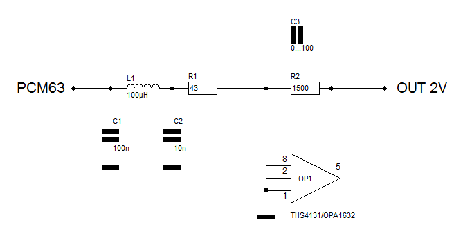

    Если за основу взять вариант с 20 ом резистором, то С1 можно взять МКР2, я ставил 0,22/100 , габариты приемлемые . Сейчас вот переставлю его на плату цапа, к ноге РСМ 63, посмотрим что изменится. А С2 может быть например FKP2 0,033. С индуктивностью 47 мкГн это тоже красиво симится.
    Габаритные нежелательны по причине высокой собственной индуктивности, уже писалось.

    В данном фильтре наводки собирает индуктивность, вклад конденсаторов по сравнению с катухой пренебрежимо мал. Основной вопрос именно в размещении габаритных компонентов.
    C индуктивностью все понятно.
    Наводки индуктивность собирает не только в этом ЦАПе.
    Цитата Сообщение от ViktKors (Виктор Корсаков)
    Соединение с I-V-преобразователем производится через индуктивности в 100 нГн. В принципе, индуктивность хотелось-бы применить в несколько раз большую, но в опытах витые СМД-катушки показали себя слишком уж хорошей антенной, а экранированные multilayer-индуктивности типично имеют большое активное сопротивление. Примененные чипы (MLF2012DR10J от TDK) ловят помехи вполне сравнимо с куском провода и имеют активное сопротивление ~0.1 Ом.
