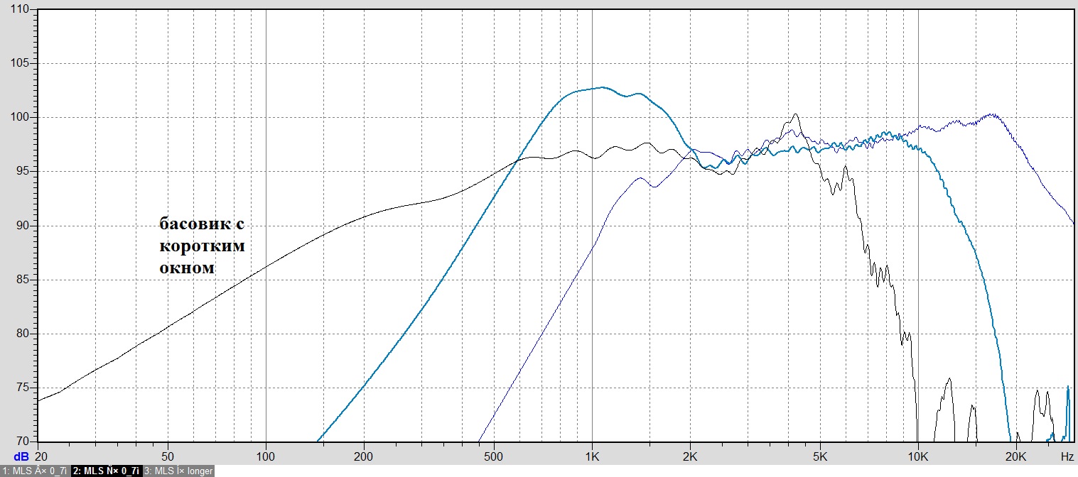

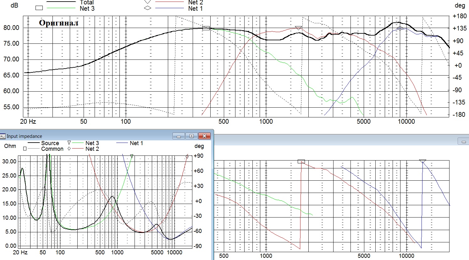

    Привозили мне акустику с проводами, выведенными наружу.
    Результаты симуляции оригинального фильтра по текущей схеме из 1 поста; АЧХ динамиков при измерении с 0,7 м; импедансы динамиков в корпусе, а также искажения и моя версия фильтра без схемы в картинках. По ним видно, что супер пищалку надо пускать с 7-8кГц, средник лучше пустить чуть повыше, фильтры немного поменять.
    ФИ был настроен на 35 Гц. Не удивлюсь, если ФИ на выставке был также настроен, поэтому басы на слух играли с 70-100Гц, т.е. по сути это был своего рода ЗЯ.
    Свой фильтр тоже прикинул. Идеальная стыковка НЧ-СЧ динамиков будет в случае когда СЧ-ВЧ будут глубже НЧ на 17-18 мм, либо НЧ будет торчать на 18 мм. Горбик у СЧ мешает применить нормальный фильтр.
    ---------- Сообщение добавлено 00.34 ---------- Предыдущее сообщение было 00.04 ----------
    Еще добавлю, что импеданс моей симуляции оригинального фильтра почти в точности совпадает с замером michy из этого поста https://forum.vegalab.ru/showthread....=1#post2061590
    А вот как со своими импедансами симулирует фильтры автор ветки - большой вопрос.
    Те же выводы сделал, согласен 100%
    Если брать не этот, а на феррите с большим фланцем, то можно пускать так. И горба нет у него.
    При таком разделе эту пищалку ниже средника когда ставишь - кайф. Как раз лепесток в уши заглядывает.

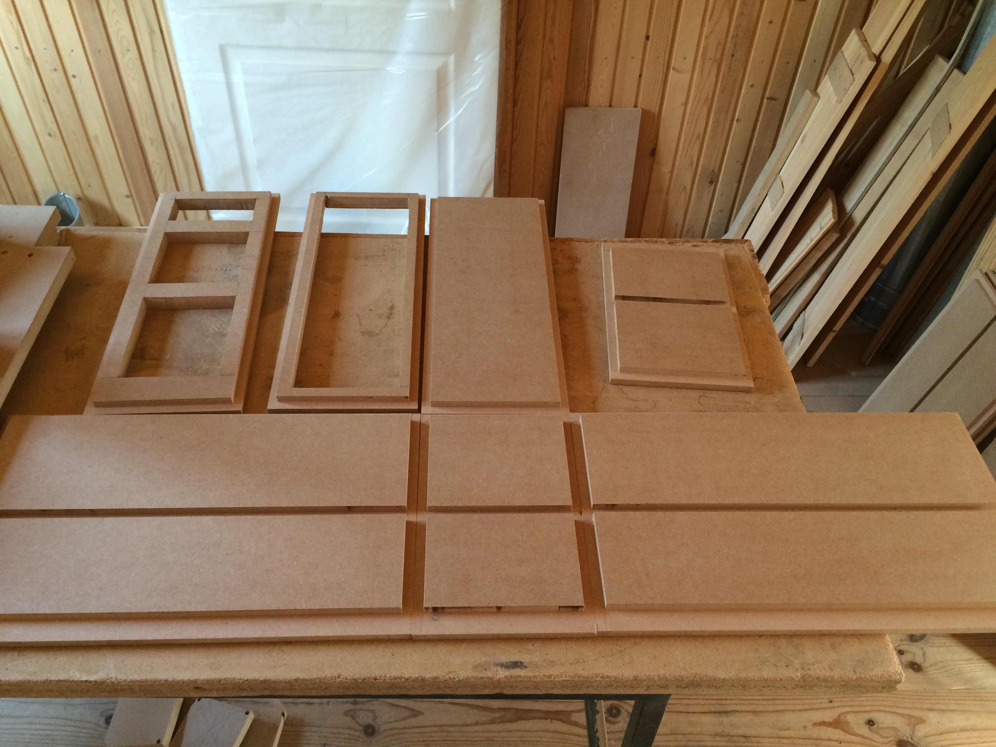

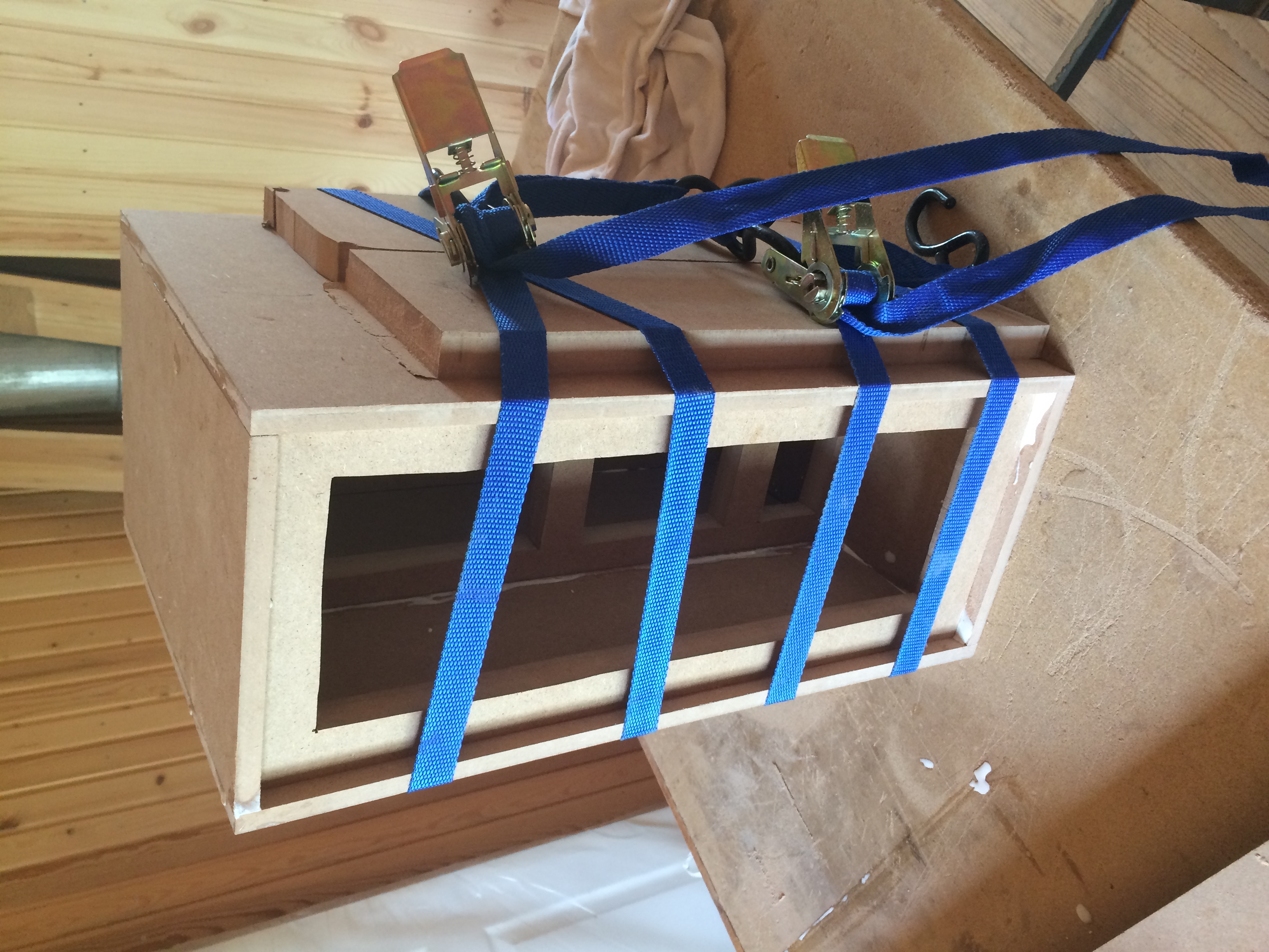

    Привет всем, собираю корпуса под SeHi. Решил делать без саморезов, все в пазах на клей. Надеюсь будет держаться)

    Еще добавлю, что импеданс моей симуляции оригинального фильтра почти в точности совпадает с замером michy из этого поста https://forum.vegalab.ru/showthread.p...=1#post2061590
    Такой же большой вопрос с твоими замерами и симуляцией.
    Сделай отдельную тему с разработкой акустики на хоть таких же динамиках и выкладывай информацию там.
    Так у меня ни в одной акустике саморезов нет вообще. Саморезы в корпусе АС - это-ЗЛО.
    Ты хотя бы схему в 1ом посте приведи в соответствие с тем, что реально стоит в АС. Может тогда лучше будет совпадет с замером Крылова . И с какого расстояния он измерял?
    Схема - фактически то, что и стоит в моих АС. возможен только скорректированный кроссовер на ВЧ. - Так это по согласованию с заказчиком, исходя из предпочтений музыки которую он слушает.
    Схема в шапке - правильная и окончательная. В теме есть дополнение, как можно чуть успокоить ВЧ. Кому надо тот найдет.
    Еще раз говорю - создай свою тему и умничай там. А лучше - сделай свои АС и поучаствуй в выставке. Может там оценят твою гениальность... Или слабо?
    Т.е. ты подтверждаешь, что у тебя несколько схем? А что если люди мне пишут про другие номиналы у СЧ?
    Схема моей симуляции для этой схемы для расстояния 2,5 м в посте 672.

    Добрый день!
    Я владелец измеренного экземпляра SeHi, измерения и симуляция нового фильтра делались не из желания кому-то насолить, а из интереса. В общем и целом звучание авторских SeHi меня вполне устраивает, но есть "моменты", относительно которых интересно - можно ли сделать лучше в данном корпусе ... Описывать словами звучание я не мастер, кроме того для этого есть отдельная ветка в другом разделе форума.
    Вариант фильтра Марлена у меня есть (кстати сказать, я за это не платил , Марлен занимался измерениями и симуляцией "за интерес"), попробую собрать его на следующей неделе и доложу результаты. Если будет не лень, и измерения сделаю, оборудование имеется
    Кроме того, для повторяющих данную акустику хочу сообщить, что есть отличия между опубликованной в первом посте темы схемой фильтра и тем, что по факту собрано у меня в авторском экземпляре:
    1) Резистор, последовательный с СЧ на схеме 2,7 Ом, по факту - 2,2 Ом.
    2) Конденсатор, параллельный СЧ на схеме 4,7 мкФ, по факту - 5,6 мкФ.
    Кроме того, на схеме не указаны активные сопротивления катушек.
    В личке спрашивал у автора конструкции про причину различий, если автор пожелает - напишет и здесь. Мне кажется, было бы правильно (хотя бы по отношению к повторяющим конструкцию) привести в первом посте актуальную схему фильтра, которую автор считает правильной, с указанием всех величин.
    Насчет "по согласованию с заказчиком" - я не заказчик, купил данную акустику со вторички, на местной барахолке, если нужно могу спросить у первоначального заказчика высказывал ли он особые пожелания по изменению настройки... Ну или Вячеслав может сказать..
    имхо, подход "можно сделать резистор побольше - тогда ВЧ будут поспокойнее", и тп - не есть правильный по отношению к конструкции, которая заявляется как законченная и даже коммерческая.
    еще интересный момент - заявлена настройка ФИ на 42 Гц, по факту в акустике установлена раздвижная труба ФИ, изначально была настроена на 35 Гц (но это, возможно, двигал предыдущий владелец, ОК), но даже в самом коротком положении и даже со снятой передвижной частью настройка получалась ниже 40 Гц.
    Призываю всех к конструктивному обсуждению.
    С уважением ко всем участникам дискуссии, Ярослав.
