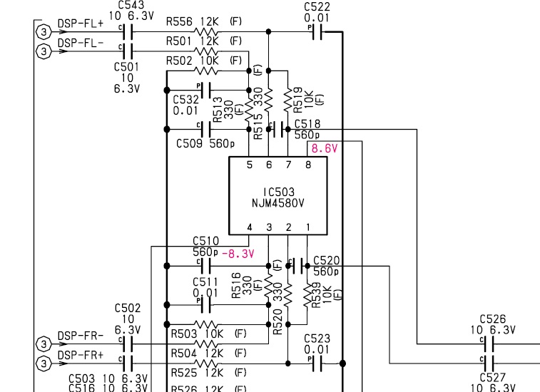

    Скажите, это нормальные хар-ки постфильтра?

  5. #664
    13.08.2006
    Омск
    6,497
    Схема неправильная.
    С2 перенести ближе к входу ОУ после R5. После R1 и R2 поставить емкости на землю.
  6. #665
    01.04.2009
    1,810
    Ну в стоковом варианте они есть, я думал их наоборот лучше убрать. Я хочу поставить другой оу- ад8066 или LT1469.

  7. #666
    13.08.2006
    Омск
    6,497
    Зачем?
    Из каких соображений?
  8. #667
    01.04.2009
    1,810
    Зачем?
    Линеаризовать ачх, чтобы было не более -0.5дб на 20кГц.
    Хорошо звучат, 4580- фуфло. Да я не первый раз оу меняю, эффект есть очень заметный. Вот решил, может ещё и лпф пересчитать.

  9. #668
    13.08.2006
    Омск
    6,497
    При этом ухудшив защиту входа ОУ от ВЧ-составляющих? Ну-ну.. С такой "линеаризацией" девайс точно зазвучит по-новому.
    Ну раз ты не в первый раз, то меняй конечно, тут никакие разговоры не помогут.

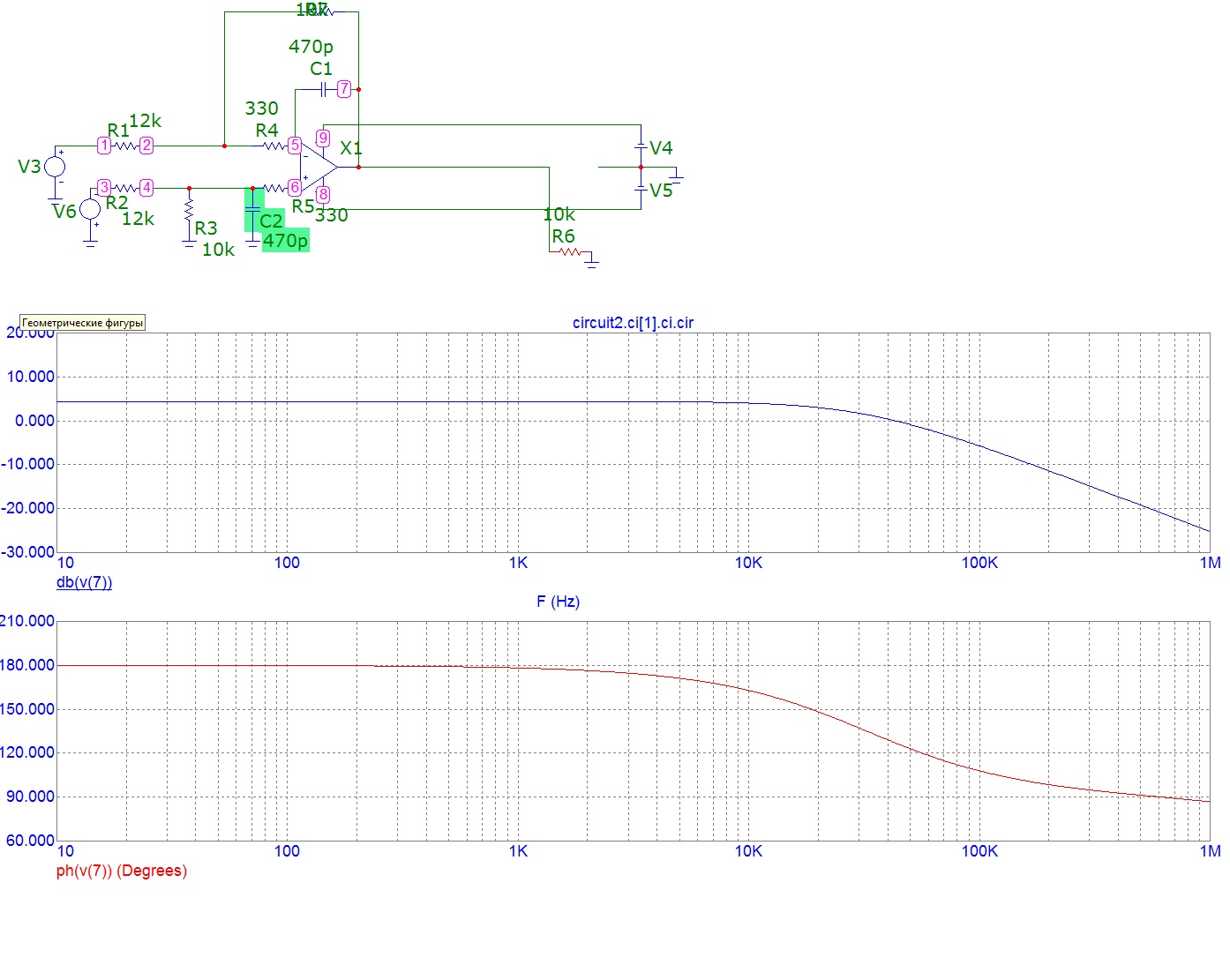

  10. #669
    01.04.2009
    1,810
    При этом ухудшив защиту входа ОУ от синфазных ВЧ-составляющих? Ну-ну.. С такой "линеаризацией" девайс точно зазвучит по-новому.
    Понятно, поставил назад.
    Так, началось... Скажи тогда своё мнение по этому поводу.

  11. #670
    13.08.2006
    Омск
    6,497
    Опять извращение какое-то. Ты зачем штатную схему извращаешь? Она нормальная, не трогай ее. Это называется "ФНЧ с многопетлевой ООС", вполне подходящая в данном случае. Ты ее даже перерисовать в микрокап не можешь нормально?

  19. #678
    Старый знакомый Аватар для Lexus
    28.08.2005
    г. Апатиты Мурманская область
    759
    ostashv-evgeniyy, схема в Microcap перенесена с ошибками. Подавление зеркальных компонент должно быть никак не менее 30 дБ.
  20. #679
    03.06.2009
    BLR
    3,959
    Там начальный уровень АЧХ смещен вверх около 5Дб. А так, даже с неправильной схемой получилось нормальное ослабление, немного меньше, чем в ДШ на AD1853.
  21. #680
    01.04.2009
    1,810
    Так я микрокап неделю назад юзать начал, я там много чего не могу
