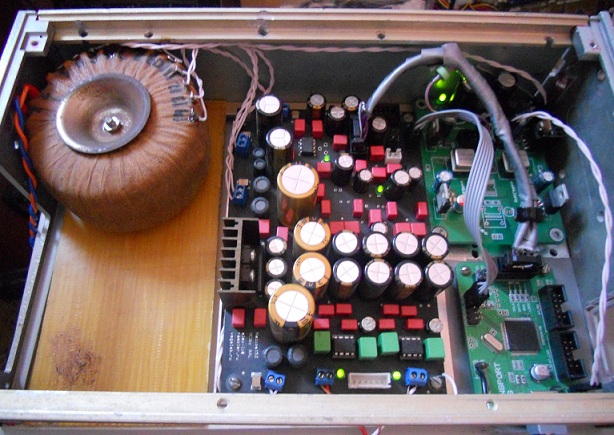

    Раннее Я писал о том, что синхронизация резко срывается при вкл./выкл. энергосберегаек, и в целом работает цап не устойчиво.
    Было: шлейф под IDC-10 стандартно обжат, фламенко - хелиос. С генераторов подобным 2х проводным уже шлейфом клок подавался на разъем цапа.
    Стало: шлейф собранный из тонкого коаксиала времен ссср(такие были еще с серебрянным центром), 4 проводника каждый в своем экране, изолированных друг от друга. Соединение экранов на платах. Соединение идет единым шлейфом фламенко - генераторы - цап. Удалось собрать на штатных разъемах, но с пайкой.
    Проблема устранилась как вид. Синхронизацию сбросить не удалось ни одним способом. тестирую дальше.
    Дальность паразитного приема на 90.3 и 98.3мгц (при сетке 44.1 или 48 соотв.) снизилась с >7м до 4м, с полной тишины до неуверенного приема с помехами, при условии что в обоих случаях крышка цапа открыта. Видимо излучают сами платы, дорожки, и места где экран все таки пришлось удалить. но уже значительно лучше !

    Старый знакомый Аватар для rumsol
    23.11.2009
    Череповец, Russia
    34
    595
    По умолчанию Re: ЦАП Helios153
    фото вашей конструкции нет?
    Да там все как у всех в принципе.
    Корпус не идеален, был использован как вариант. либо так, либо фанерка. На текущий момент цап представляет из себя:
    (от шлейфа сделан отвод на клок)
    Сравниваю с таким вариантом:
    (клок отдельным шлейфом прямо с генератора на цап)
    Последний раз редактировалось rumsol; 15.07.2014 в 18:16.
