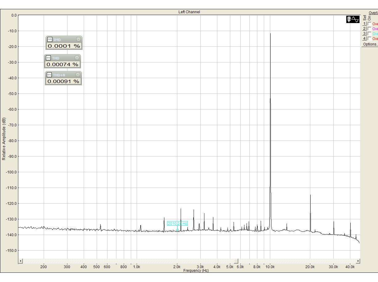

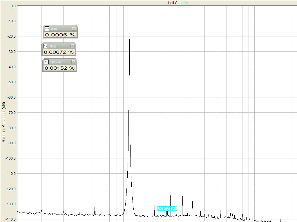

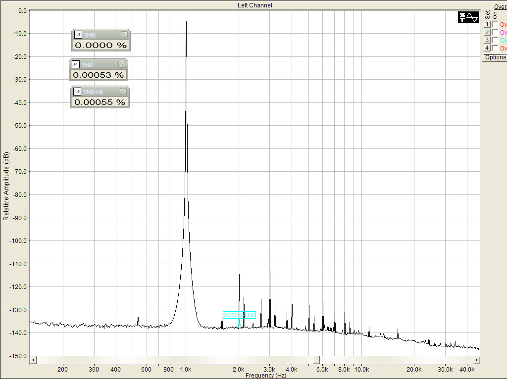

    Представляю вниманию общественности еще один ЦАП на PCM1794. В основе разработки- концепции, предложенные Nazar_ом в Picardian Chord и Lynx_ом в Lynx P45.
    Цифровая часть и система питания не претерпела никаких принципиальных изменений. Питание цифровой части переведено на другую элементную базу-смд, питание аналоговой части- умощнено для обеспечения лучшего теплового режима и возросших токовых аппетитов выхлопа. Основное отличие- в аналоговой части, а именно в буферном каскаде. Почему пришло такое решение? Опыт изготовления и прослушки нескольких экземпляров ДАКов по схемотехнике Пикардиан показал очень хорошую повторяемость и отличное звучание схемы. Однако, потенциал для улучшения, как оказалось, есть, и немалый. При опытах с прикручиванием трансформатора после каскада и/у на ths4131 было обнаружено существенное улучшение воздушности звучания и полное отсутствие пресловутой пластмассовости, зажатости звука. Оказалось, что причиной был вовсе не трансформатор- вернее не столько трансформатор, сколько уменьшенный втрое номинал резисторов i/u. Что именно влияет на звук- изменение частоты среза фильтра или же другой режим работы THS - непонятно. Но звуку именно "легчает". Причем попытка просто уменьшения номинала емкости, стоящей параллельно этому резистору давала бОльшую открытость, но при этом привносила некоторую жесткость в звук. Предполагаю, что возросшая частота среза первичного ФНЧ субъективно "облегчала" звучание каскада I/U (многие отмечали, что в ДС преобразователях уменьшение емкостей, шунтирующих токовые выходы ЦАПа сильно "облегчает" звук). Но при этом, из за возросшего уровня вч составляющих на входе второго каскада в последнем возникает перегрузка по входу, на частотах за пределами слышимого диапазона, что и приводит к жесткости звучания.
    Уменьшение же номинала I/U резистора дает еще лучший эффект, причем без жестких ноток. Каскад I/U при этом работает в облегченном режиме, а следующий каскад аккуратно усиливает (в 2-4 раза)-фильтрует-буферизует выходной сигнал до необходимой кондиции. В общем, вырисовалась такая концепция: и/у с малыми номиналами резисторов, после - фильтр-усилитель- буфер с необходимым усилением, высокой перегрузочной способностью по входу и мощным буферизированным выходом в классе А. Таким условиям прекрасно, как мне кажется, удовлетворяет связка AD744 + КП 902. Как в LYNX P45. Вот такой вот гибрид.
    Неизбежная плата за такую топологию - потеря нескольких теоретических дБ динамического диапазона. ИМХО- абсолютно несущественно.
    Измеренные параметры для версии без подтяжки токовых выходов:
    При уровне выходного сигнала -3дБ на 1кГц:
    THD- 0.00053%, THD+N- 0.00055%
    -20дБ на 1кГц:
    THD- 0.00072%, THD+N- 0.00152%
    -10дБ на 10кГц:
    THD- 0.00074%, THD+N- 0.00091%
    Первый, отладочный вариант платы уже запущен. Первые впечатления исключительно положительные. Впереди- сравнительная отслушка и подбор номиналов элементов в фильтрах. Конструктивные замечания, особенно по обвязке фильтра особо приветсвуются .Схема пока неполная, нарисовал только выхлоп по сути. Номиналы- прикидочные. Нарисовал полную схему с рабочими номиналами.

    Сегодня запустил вариант без подтяжки токовых выходов. По звуку мне кажется значительно лучше, хоть и не прогрето еще. Да и меряется получше...
    Alex, - по поводу подтяжки.
    Крутил вилку- никакой разницы в звуке...
