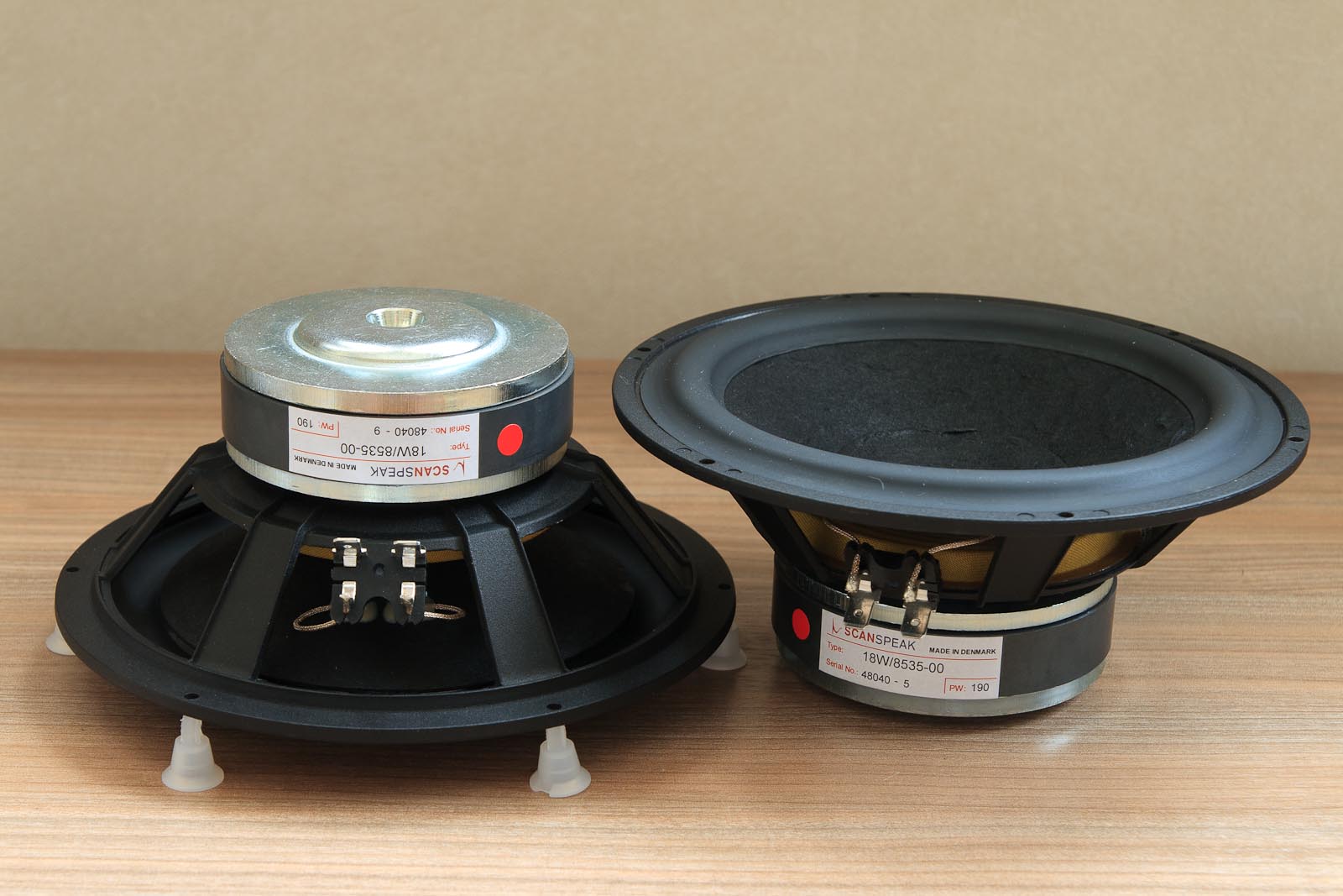

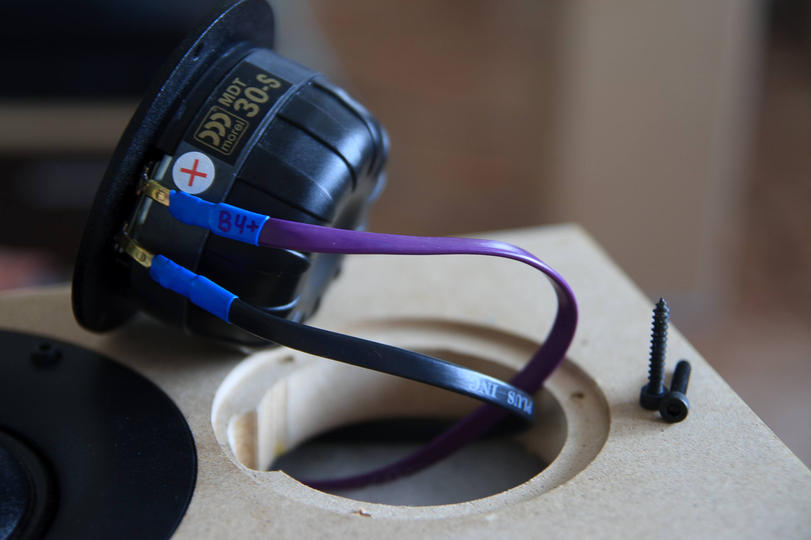

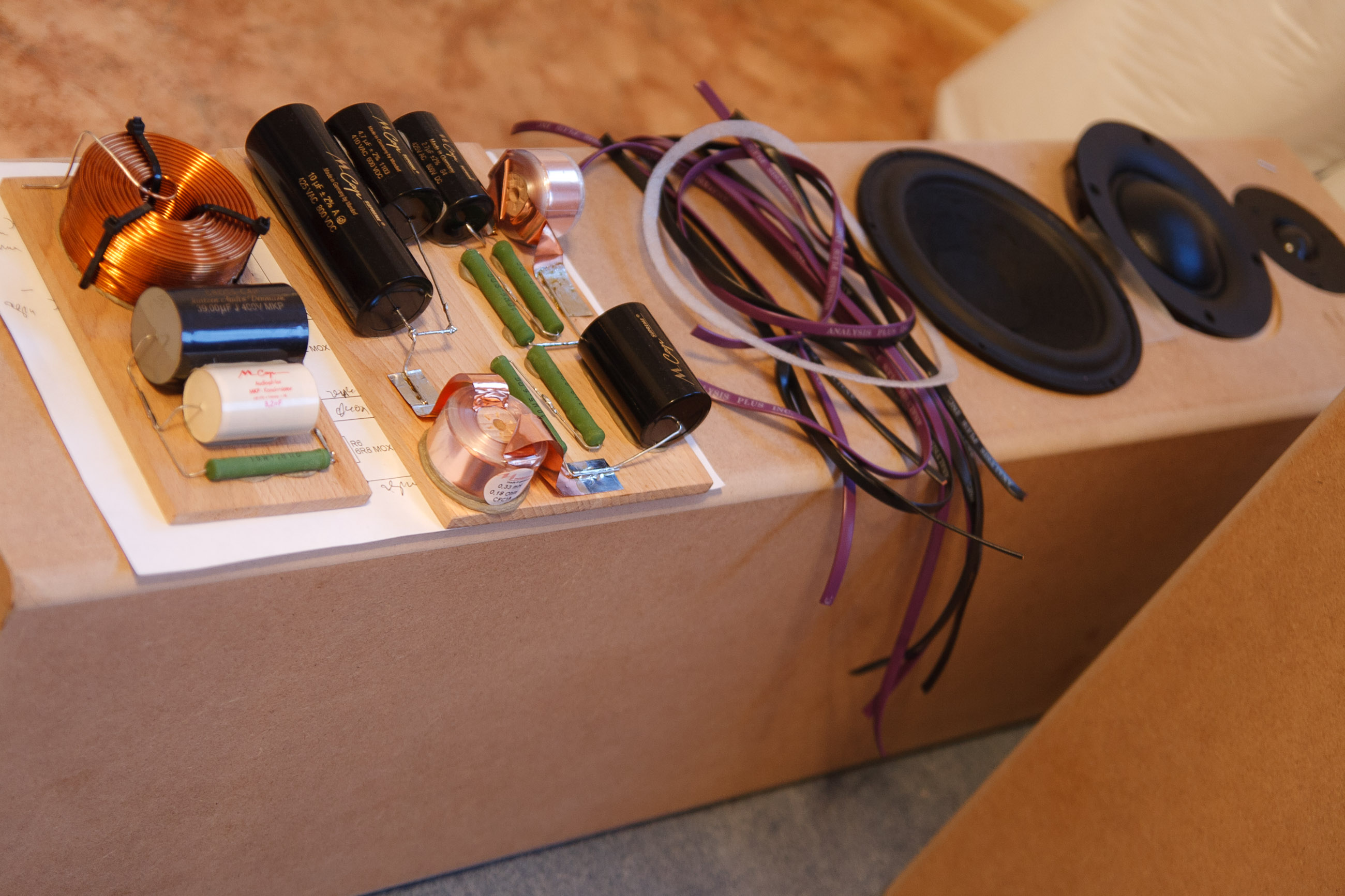

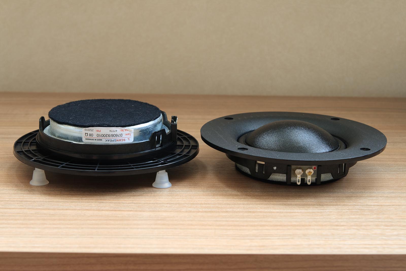

    Небольшой фотоотчет, осталась только отделка корпуса, спасибо Георгию за проект и помощь в воплощении.
    Сейчас в процессе прогрева. С таким трактом как у меня, сложно раскрыть весь потенциал акустики, но звучание просто завораживает. Теперь есть к чему стремиться...
