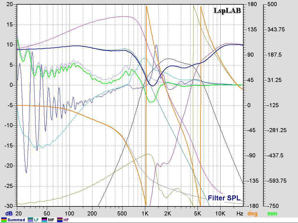

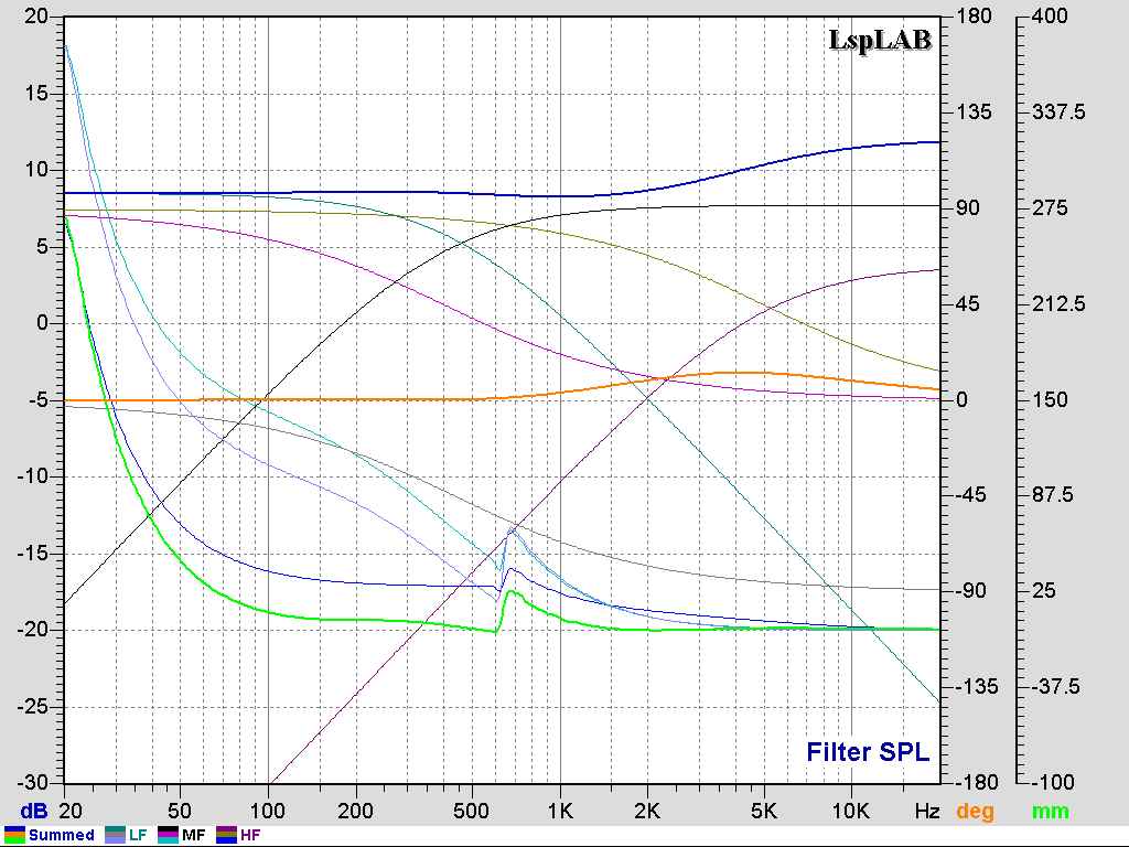

    Продолжаю эксперименты над "подопытными" Союзами. Симульнул приближенно родной фильтр, получилась такая кривая.
    Затем изменяю фильтр по найденной в инете и переделанной под свои нужды схеме - получаю следующую кривую. Она,как мне кажется, более правильная, по крайней мере фаза (оранжевая) прямая, а не "пила" как на оригинале. Посему вопрос - правильные ли мои выводы, другими словами, глядя на графики, можно ли определить, какая схема будет лучше звучать?

    Симулировать фильтры без файлов импеданса нет ни малейшего смысла - будет не то что на самом деле.

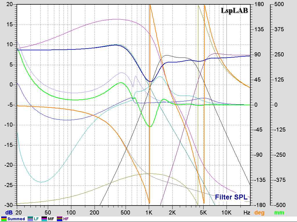

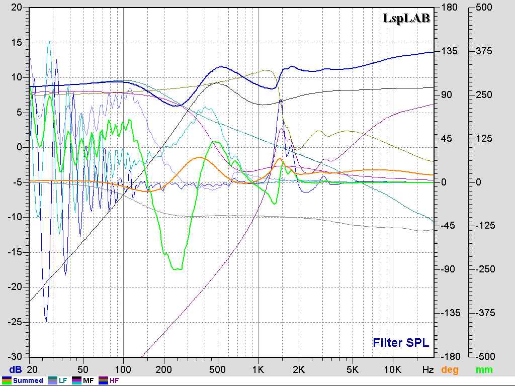

    Подставил импеданс. Изменения есть, но не особо существенные. Меня сейчас интересует не точность графика,а сам принцип оценки. Потому и спрашиваю, глядя на данные кривые, какой отдать предпочтение, и почему?

    piter200, у тебя разные вводные данные... скорее всего временное окно смещено по фазе... я ставлю начало окна на вершину импульса... и вообще как-то все гладко...
    Убери все, кроме АЧХ и Фазы...
    А для начала сделай LOOP с выхода на вход и померяй АЧХ... догадайся что получится...

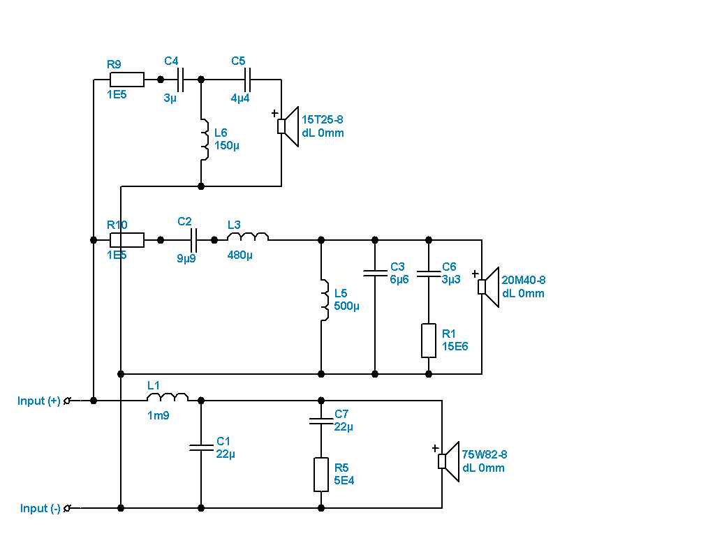

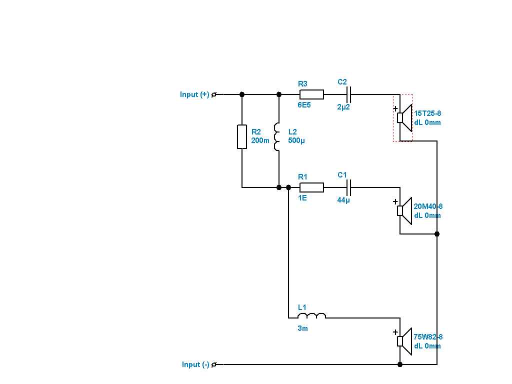

    Ничего не понял. Приведенные графики не измерений, а симуляции двух разных фильтров на одной колонке при одинаковых условиях. На всякий случай прилагаю схемы
