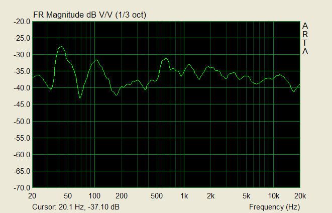

  18. #677
    09.05.2018
    Voronezh
    4,808
    По умолчанию Re: Расширение широкополосности 4ГД-36.
    Еще раз подчеркиваю, у меня 40Гц по -3дб, именно 40Гц а не гармоник, это результаты измерений.
    Вы намеряли стояк комнаты - и хвастаетесь им. Я уже выше писал - стояки хреновы даже не тем, что нелинейны по АЧХ. Они хуже всего тем, что размазывают динамику баса - стояк медленно и долго накачивается, а потом нудно затухает. Это тоже все намеряно по приборам, а не от балды написано. Поэтому слушаете Вы не басы фонограммы, а то, что Вам нагудит комната. Нравится Вам? Ну и прекрасно! Норвежцы вон от тухлой рыбы тащатся - деликатес! Но тока не надо его превозносить для всех.
    Вы ж сами написали: вынесли АС на улицу - нету там басов. А занесли в комнату - есть. Тока это не басы фонограммы, а басы комнаты - это же очевидно!

  20. #679
    Частый гость Аватар для Grommit
    28.09.2015
    488
    Кстати, про стояки в комнате. Из-за них иногда действительно можно получить любой фортель. Для примера - реальная АЧХ средних колонок Heco Interior Reflex в средней комнате. На 40 Гц - пик свыше + 8 дБ, и это при сглаживании АЧХ! Но иногда это вполне можно творчески использовать.
