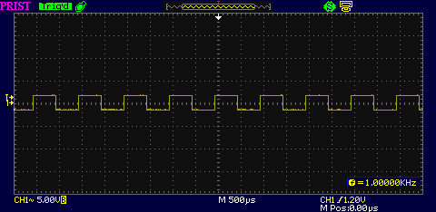

    Очередная бессонная ночь после работы и расстройства
    Q3 оказался закороченным на всех переходах. заменил
    Q3 за собой утащил Q1/Q1A
    Поменял и их.
    Включаем. На слух никаких признаков жизни.

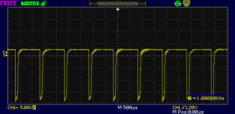

    Включаю осциллограф. 1кГц меандр через конденсатор подаю на базу Q3
    Слышу долгожданный писк в динамике
    Наконец-то на динамике появилось смещение 1В, а не 0. Пример регулируя ток в коллекторе Q3 ток покоя меняется в широких пределах. все ок.
    Но радость была недолгой. Посмотрел форму сигнала
    осциллограммы соответственно верхнее плечо, нижнее (базы) и на динамике
    Поменял Q4
    И тут не выдержали китайские (каюсь) конденсаторы в фильтре питания усилителя - обдав плату паром я остался без фильтра. Без фильтра, а просто включив через 15000мкф на канал в динамике очень громкий фон.... и н успев проверить - снова выходят из строя Q1/Q1A.... руки уже опускаются... Схема элементарная, а разобраться не могу

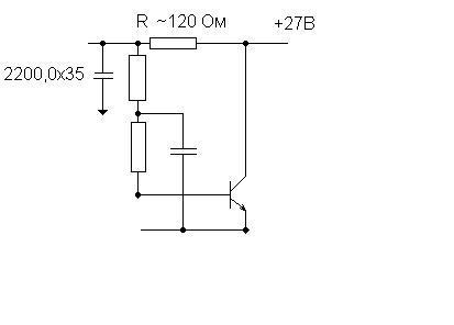

    Подскажите пожалуйста,кАк данную схему переделать на 4-х омную нагрузку,при 27 вольтовом питании?

  16. #675
    Частый гость Аватар для KP1801BM1A
    04.07.2009
    113
    При таком питании выходная мощность будет более 20Вт,
    переделывать ничего не надо
    1.Подумать об выходных транзисторах (через них будет ток порядка 8А в пике),
    2. как снять с них тепло.
    3.Подумать о мощности трансформатора
    4.Увеличить емкость С1 и С2 как минимум в 2, а лучше в 4 раза.
    5.Выставить ток резистором RV1 через вых. транзисторы 4Ампера
    Дико извиняюсь с математикой проблемы
    ток покоя 2А а пиковый ~4А
    всвязи с этим первый пункт будет не очень актуальным
    5.Выставить ток резистором RV1 через вых. транзисторы 2Ампера

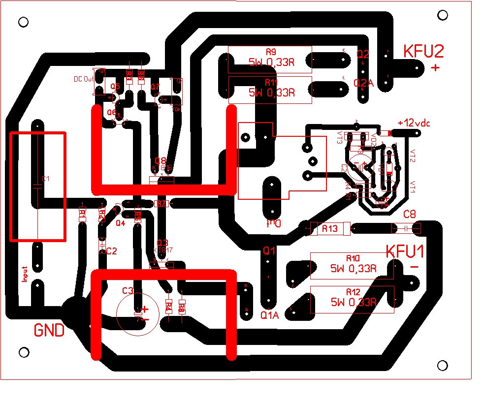

    Всем привет! Вообщем тоже решил собрать JLH с двуполярным питанием(схема 2005г Geoff Moss ), за основу взял печатку от "Tepa", переделал печатную плату под две пары выходников и вот что получилось в итоге. Покритикуйте печатку, имеются ли грубые ошибки.Да кстати есть ещё вопросы по поводу комплектухи:Какие кондесаторы лучше ставить в ООС(С3 по схеме) лучше конкретные примеры.

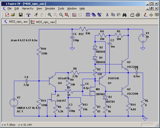

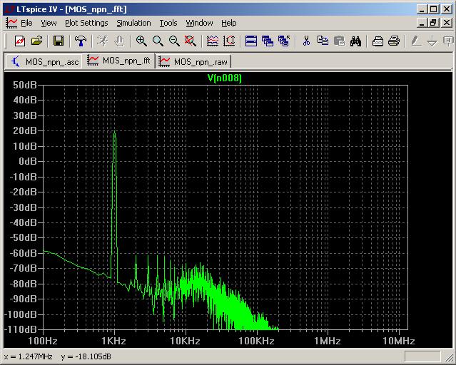

    Привет кто еще читает, вот набросал схемку из того что было. Может кто увидит косяки?

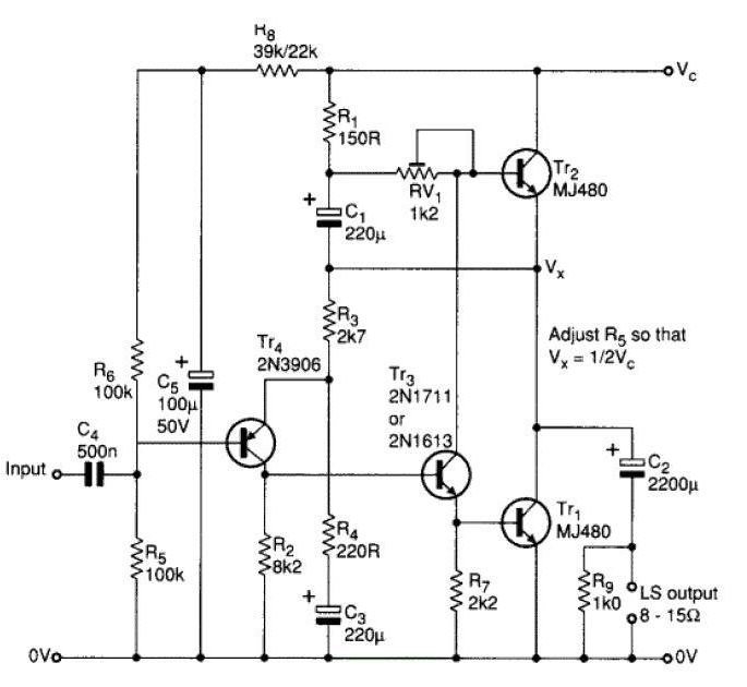

    Взял JLH-1969 КИТ у китайцев. Детали фигня конечно и комплект не совсем соответствует фото, но печатка вроде ничего. Собрал, работает. Питание 31В. Вопрос такой: как расчитывается резистор в цепи коллектора первого транзистора? В мультисиме увеличение этого резюка даёт уменьшение искажений.

    Если про входной транзистор, то два база-эмитерных перехода разделить на ток покоя, вообще туда очень просится источник тока
    чем меньше ток тем меньше искажений, но не забывать о потреблении тока след каскадом,
    т. е. ток покоя деленный на произведение Н21 транзистора выходного и драйверного каскада должен быть меньше
    раз в 20 а то и 50 чем ток коллектора входного транзистора
